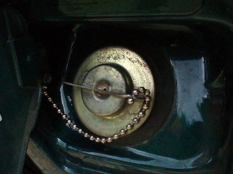

Tak opravdu bez víčka jezdit bude asi problém. Už jen kvůli "tlakování" nádrže. A asi to bude i dost cítit kolem celého auta. Octávka má víčko na plastovém závěsu a dva zářezy na uložení na hraně plechového víka. Vyřešil by to i "kuličkový" závěs na špunt do umyvadla a spojit se šroubkem na pantu zavírání. Dědekl
Re: Benzin a vicko nadrze
dědek píše:Tak opravdu bez víčka jezdit bude asi problém. Vyřešil by to i "kuličkový" závěs na špunt do umyvadla a spojit se šroubkem na pantu zavírání.
Tak tento nádad je tuning roku
Jednoduché a spolehlivé.
Hm, tuning je pekná vec a retiazka praktická, ale cítil by som sa ako na sude s prachom, benzínové výpary v zmesi so vzduchom = vysoko výbušná zmes, to je jasné, ale dať si pod zadok kovovú retiazku za jazdy cmrndať o kovový vrchnák je pokus o iniciáciu výbušniny. A počinová energia býva prekvapivo malá, oproti vyvinutému efektu. Tak ja by som to teda určite dal na plastový bindel! Nikdy nie kombinácia kov-kov! V záujme dostatku účastníkov zrazu, nedávajte si tam prosím retiazku!
doporučuje člen výbušninárskej komisie. :!:
dědek píše:Vyřešil by to i "kuličkový" závěs na špunt do umyvadla a spojit se šroubkem na pantu zavírání.
Tak už máš řetízek, nebo ještě nemáš řetízek :?: Dnes, jestli nezapomenu, tak koupím pro všechny, aby si miláčkové nezáviděli... :mrgreen:

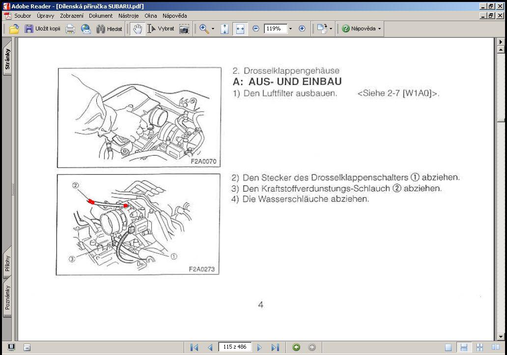

Nemá prosím někdo alespoň orientační schéma palivové soustavy? Mám hadici z nádrže na něco za ventilátorem výfuku, předpokládám že to bude čerpadlo. Odtud to původně šlo na palivový filtr pod tím čerpadlem, ale ten je již nejspíš KO. Byl původně vynechán a místo něj zapojen plastový filtr. Udělal jsem to stejně. Odtud je hadice na trubičku, co vede ke vstřikům. To je snad správně, ale dál jak? Zleva vstřiků (pohledem zezadu auta) jde zpátečka (tam je nějak zapojen podtlak?) a dál nevím, chvilku jsem se pod tím válel, a nevidím pořádně kam to jde. Kde najdu to aktivní uhlí? A kde je prosím přivedena zpátečka zpět do nádrže, je*li tedy?
Jen jsem zjistil že někudy vzlíná chladící kapalina v "parůžku" u pravého zadního kola. To potěší, zrovna když jsem udělal výplach chladící soustavy a nalil novou nemrznoucí směs :/ Moc se mi do toho nechce....ale asi už vím proč mi to nějak nejde pořád odvzduěnit. No asi se budu muset vyškloit i na vodo-topo :D
