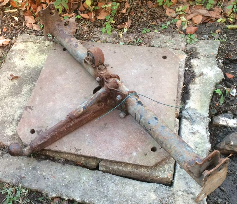

Demontoval jsem tažné, kdyby to někdo chtěl, ať se ozve.
tažné - koule
tažné - koule
Re: Tažné zařízení
To je taky nejake samo-domo. Proc si to demontoval? Je to varianta, ktera ani nesnizuje svetlou vysku, akorat ta delka smerem dozadu mi prijde nejak hrozne moc...

Demontoval jsem to, protože musím dělat podstatnější věci a nešel otevřít motor. Samodomo to je určitě a na papíry to rozhodně není. Bylo to na ježdění do lesa na zvýšení přepravní kapacity - žádná elektrika

Jejda to tazne no nevim, netahal bych za nim nic po silnici :D

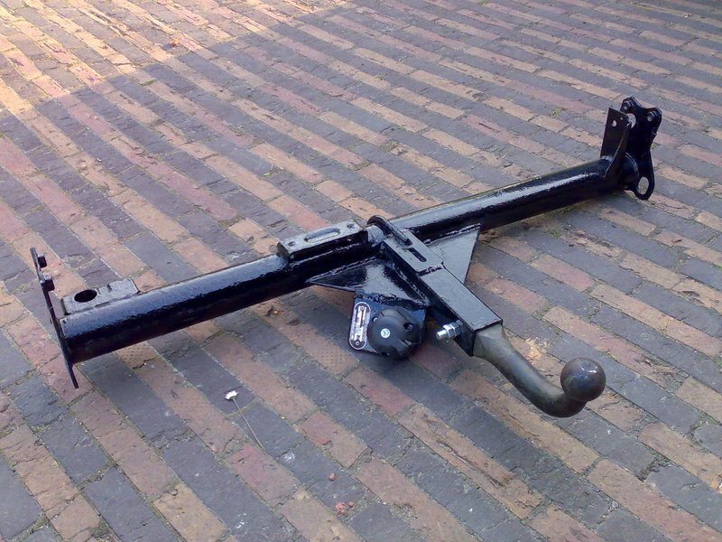

Ja mam to co je na obrazku od Covexe

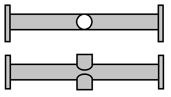

Napadá mě, že by do té trubky (rámu, či co to je za rozpěru) šla navařit druhá trubka, do které by se upravené tažné vsunulo a nějakým způsobem zajistilo. Asi takhle nějak:
Mám dojem, že ta trubka tam je jen pro držák motoru a držení rámu "u sebe", takže když se to dobře a kvalitně svaří, nemuselo by to ničemu vadit. Jen to pak protáhnout přes úřad a nechat zapsat, byť třeba s typovým listem od jiného závěska...

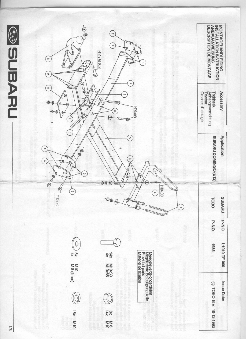

Jeste stale je u me k mani toto, pokud bys hledal jen tazne, nebo inspiraci jak to meli soudruzi z nemecka:
viewtopic.php?f=8&t=2274
ja bych se pri provrtani te trubky bal, ze to bude moc namahane i dobre svarene. Ono ne uplne zbytecne ma vetsina taznych vedenou trubku pod motorem jeste k druhe trubce ramu. Uchyceni na jednu trubku ji musi extremne namahat a to ani ne tak pri tahnuti, jako pri brzdeni. Je to videt i na tomto "samodomo" kousku i presto, ze tam jsou ta kridla.
