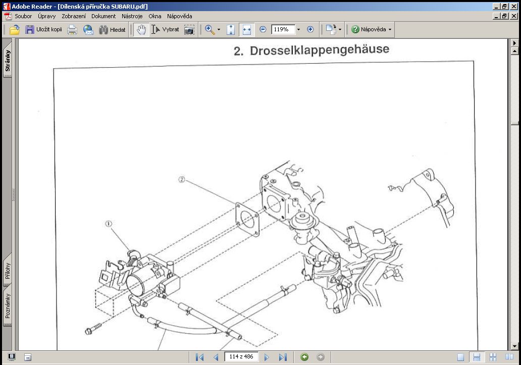

2ulus: muzes nam mene zkusenym priblizt kde se ta klapaka vzduchu nachazi? Kdyby nekdo i pridal k cemu slouzi budu jen rad (privod vzduchu do filtru?).
Re: Volnoběh - nízké otáčky
Klapka v sacícm potrubí slouží k vytvoření řízeného podtlaku, kerý potom ovládá/řídí/ chod motoru. Nebo je to jinak :?:

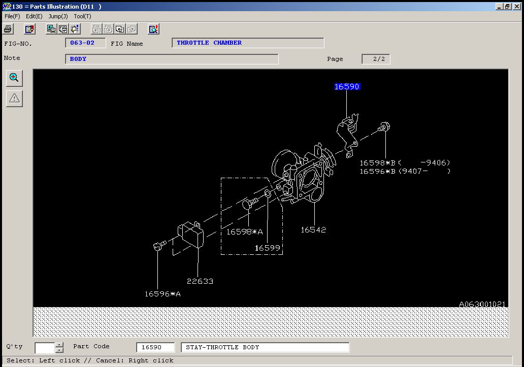

Ano Karle, to je přesně ono, na ten nákres jsem se tě chtěl zeptat :D jestli ho nemáš :D Jsem rád, že jsem nesundaval řízení klapky z ŘJ, za klapku samotnou bych se stejně nedostal. Pokud by to z obrázku někdo nepoznal, klapku najdete za vzduchovým filtrem, je potřeba ho sundat. Na toto moudro jsem nepřišel sám, prý se tam časem tvoří usazeniny a klapka buď nedovírá nebo se špatně hýbe. Teď možná někdo bude protestovat, že různé spreje nefungují, ale u mně to pomohlo. Je to nějaké silné rozpoštědlo (jen do benzinových motorů), hned po prvním nástřiku bylo vidět, jak mastnota mizí.
