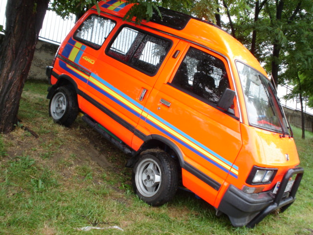

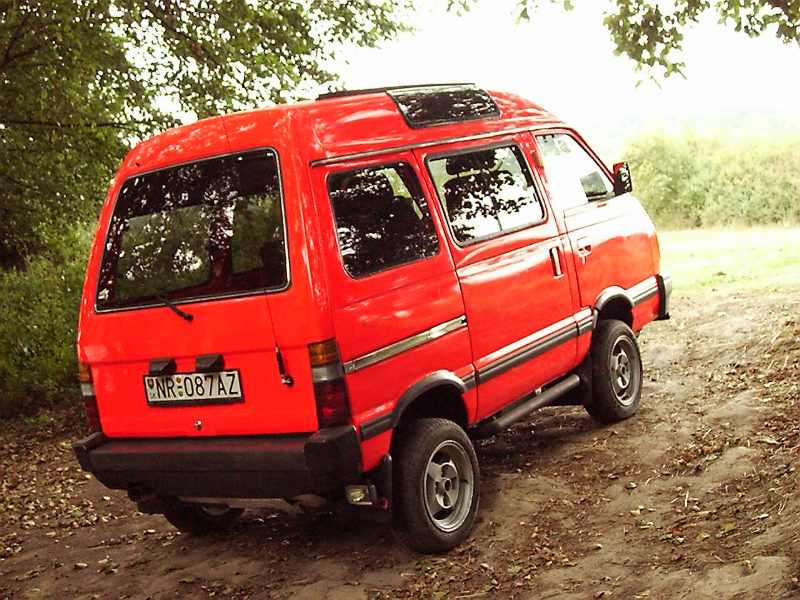

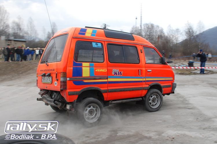

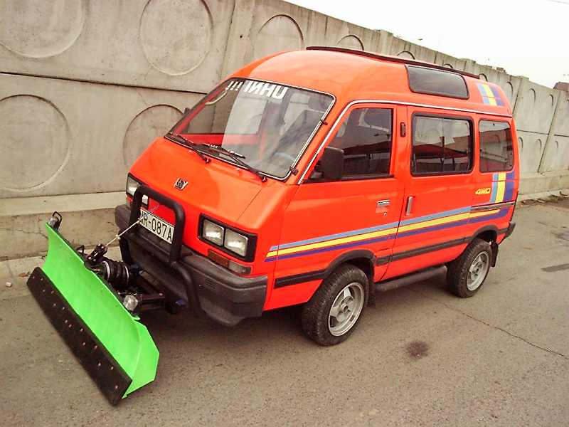

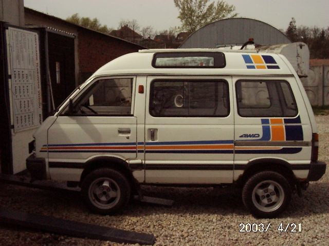

nevedel som sa rozhodnut,aku farbu.. dovtedy bolo biele,ako na obrazku. biellej som mal uz po krk,i ked,bolo celkom pekne s nalepkami. uvazoval som o orig zelenej metalize,aby bolo nenapadne v lese. napokon zvitazila reflexna oranzova, dost ma od nej odhovarali,ze je draha,ze este taku nestriekali a ze vraj po dvoch rokoch vyprasivie. no nedalo mi,nech ho poranta! a bolo. Lakovku teda poriadne odflakli,ale co uz. S tou prasinou mali pravdu,teraz je siber uz uplne biely a biele mapy sa uz objavuju aj na hranach
strechy.
oranzovy je fajn,ale bez nalepiek je to take ,no neviem..nijake.ma to vsetko co ma mat-elektrony,ram,vyfuk,no stale tomu daco chybalo.  kamos slubil,ze podla fotky auta s nalepkami ich dokaze vyrezat,tak som spekuloval,ake farby by k tej oranzovej sadli...

myslim,ze som sa celkom trafil,zelena by sa tam asi nehodila..

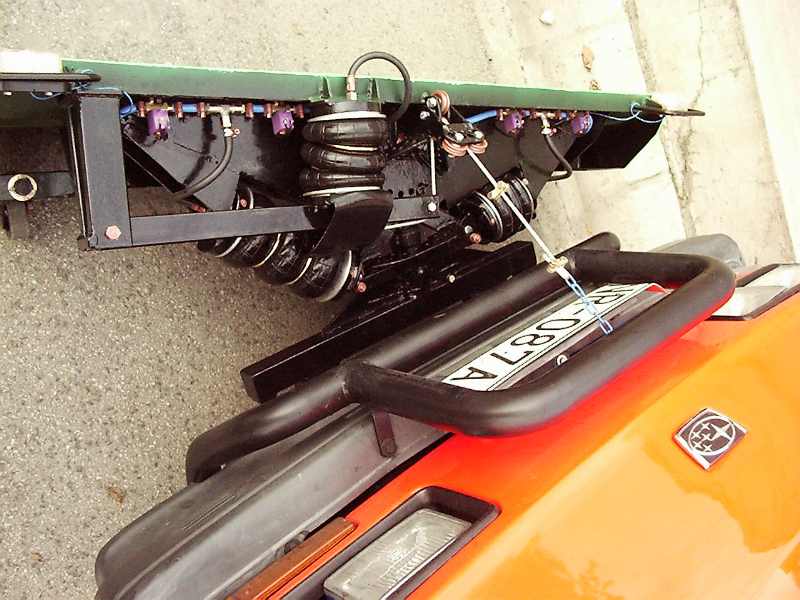

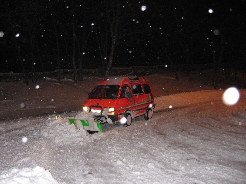

zato s kriklavo zelenou radlicou to na snehu vyzera perfektne. pouzivame to na areal benzinky a autoumyvarky v zime
pneumaticke ovladanie napokon nie celkom dobre fungovalo,vankuse boli makke. neskor som ich zmontoval,a radlica bola len volne tlacena(na koleckach)

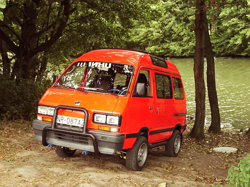

disky 6x13 ,kola 165/65 neskor 175/60. predny ram a stupacky su z plynovych kolienok a rur.  kvoli trciacim diskom som musel nahriat a ohnut vodiace listy odsuvnych dveri,slo to tazko. tlmice vyfuku su spravene z dvoch hasicakov

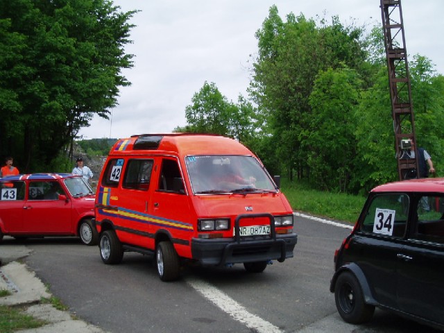

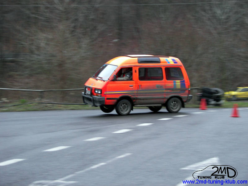

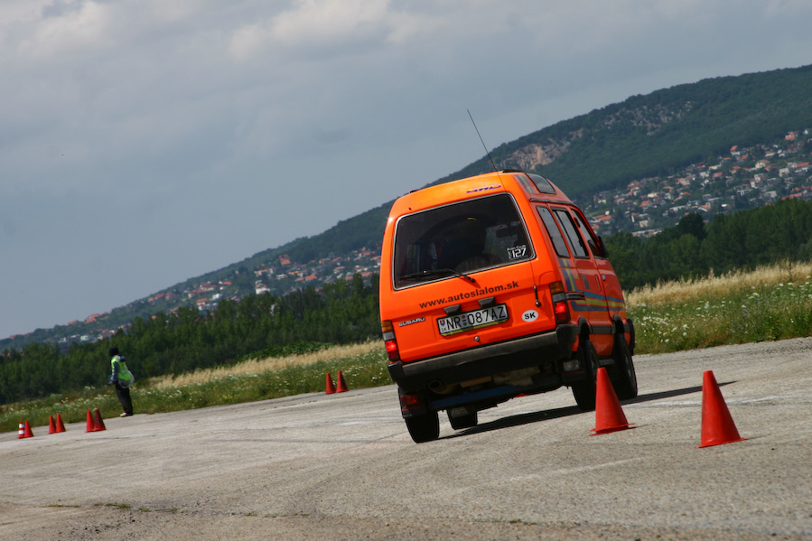

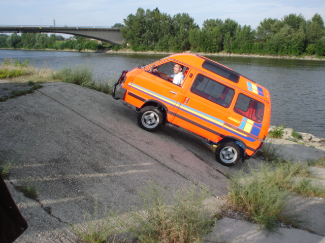

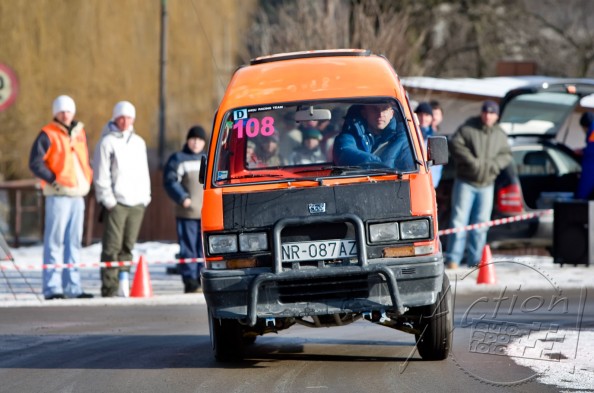

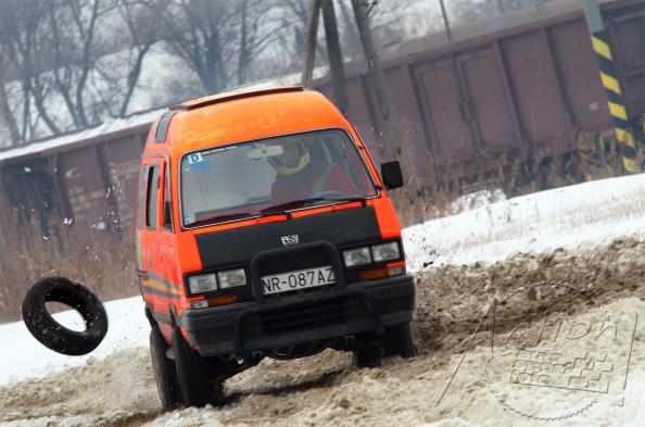

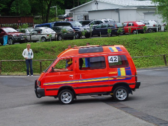

niektore auta sa na zavodenie naozaj nehodia. No vzdy sa najdu blazni,ktori su proste nedaju povedat... venujem sa amaterskym pretekom(kopce,slalomy) a kedze svojho casu som predal svoj vtedajsi zavodak(fiat 128 3p) a dalsi som este nemal doskladany(fiat127) ,neostavalo nic ine,ako chodit jazdit so subaru. Na kopce sa to vykonovo fakt nehodi,co som okusil na jednom podujati(KW bergcup),casom som konkuroval akurat tak 2valcovym fiatom 126. na slalomy to uz bolo o nieco lepsie,no na bednu a pohar som sa vzdy len blizil. Experimentoval som so zadnym stabilizatorom, perfektne tam pasuje z fiata127,21mm. bol uchyteny o zadnu napravnicu a spodok ramien. V zatackach to drzalo neskutocne,horsie to uz bolo so zaberom zadnych kolies-aj v malej zatacke odlahcene kolo hned presmykovalo, preto som jazdil so 4wd, samozrejme,nie zriedka so zdvihnutym zadnym kolom. Do terenu to bolo so stabilizatorom uplne nevhodne,preto som napokon od toho upustil,mozno by sa hodil nejaky tensi,no uz sa mi s tym nechcelo laborovat
na kolach 7x13 -  175/50  a stabilizatorom to fungovalo perfektne,ako po kolajniciach. 3.miesto v triede, SAMS slalom Pezinok 2006

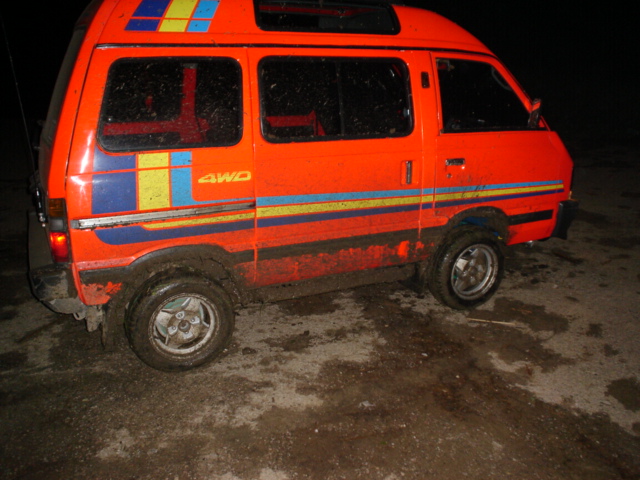

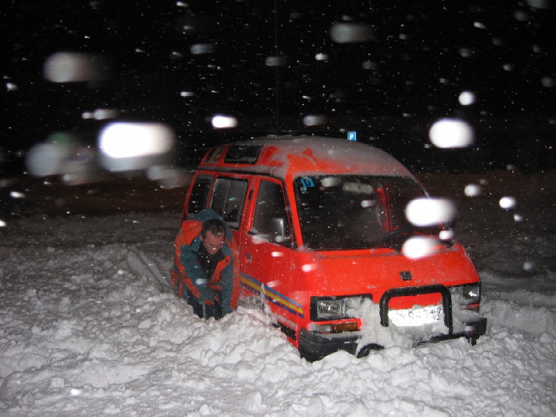

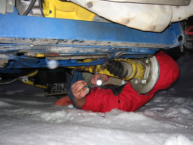

oprava vystrelenej vodnej hadice v terene,vonku bolo -12   :))

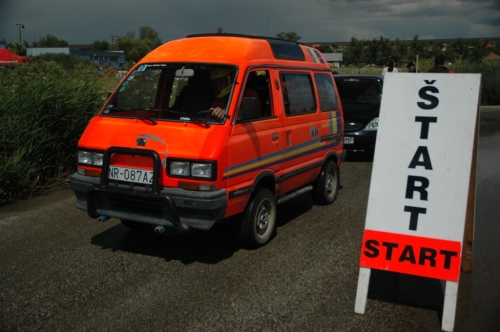

ix- minuly rok som mal malu buracku,zakecany som nedobrzdil v zapche a tukol som cumakom auto predo mnou. Ten ram prehol predne celo,praskol git-vidno to trochu na fotke pri start tabuli. Nechcel som do toho investovat,tak som to obrusil,nahrubo povytahoval,zatrel reakt.zakladnou a nalepil ciernu kozenku,aby nebolo moc vidno nerovnosti. Podla mna sa to aj celkom podarilo,vyzera to lepsie ako predtym
