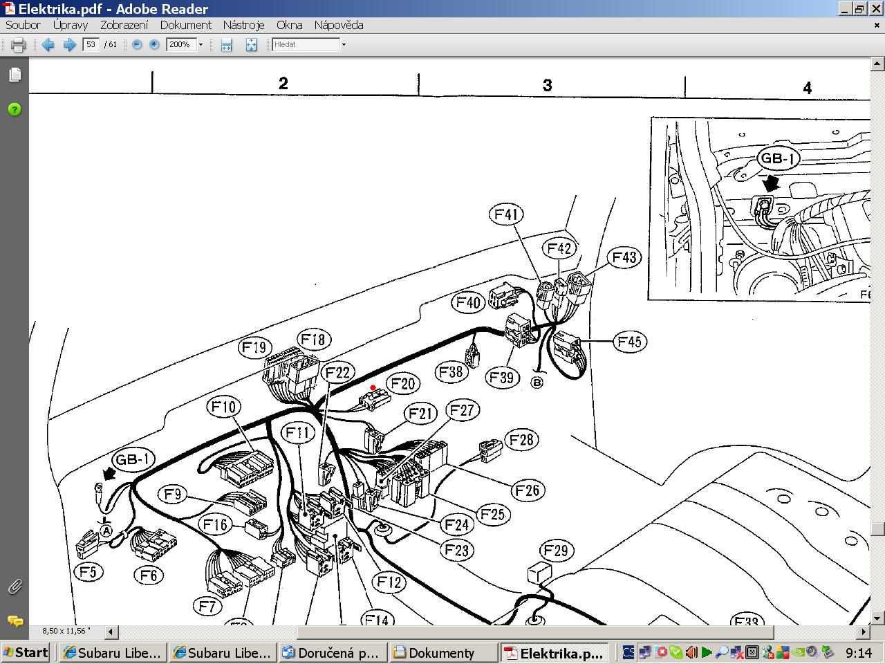

ulus píše: V manuálu je pro připojení odporů konektor F20 hnědý s 4-mi piny, ale kde je? Jsou odpory nějaká krabička nebo je to někde zabudovaný? Ani za a pod rádiem ani pod odkládací skřínkou jsem ten konektor nenašel.
Odpor je skutečně za rádiem

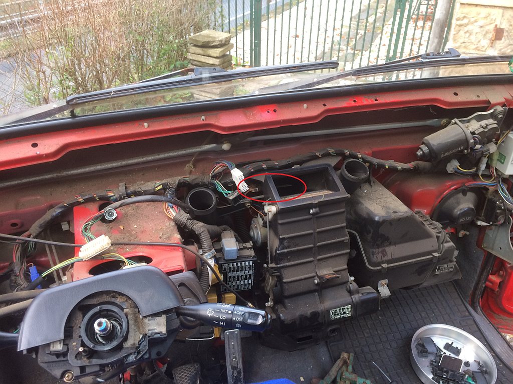

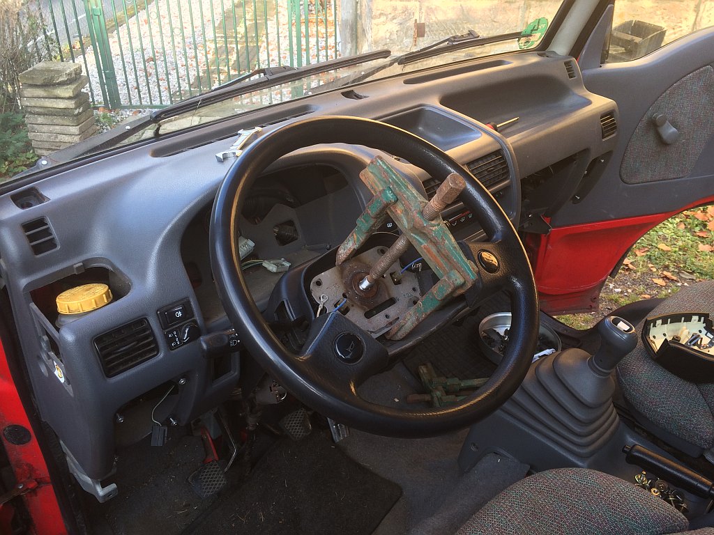

Už mě nebavilo poslouchat ventilátor topení jen na 3. rychlost, tak došlo na výměnu výkonových odporů v předřadníku motoru. Nejprv jsem vyzkoušel fígl s vyndáním kaslíku u spolujezdce a deklu na rádio. K tomu jsem vytáhl i budíky, kde jsem alespoň vyměnil žárovky podsvícení (místo W5W jsem dal W3W). Bláhově jsem se domníval, že dalším otvorem po budíkách se ke kazetě s odpory již dostanu. Jenže aby šli budíky, chtělo to pryč s volantem.
No nedalo to, takže celá palubka nakonec ven. Polohové umístění kazety s odpory je v červeném kroužku, bližší pohled pak ve žlutém. Samotná deska je přímo chlazená proudem vzduchu, i tak se to dost hřeje. Kazety jsem vyměnil kus nefunkční za kus funkční a i se sundanou palubkou to bylo na další kloub na ruce.
Když už to bylo všechno venku, proběhla očista a pod. Zítra se chystám na výměnu chladiva - po výměně motoru tam je jen voda se zbytkem co zbylo v potrubí a oprava klik - nevrací se.

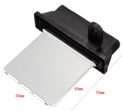

Děstička z výkonovými odpory je s největší pravděpodobností totožná z Nisana Micry K11 1992-2003 a vyjde na cca 200,-
