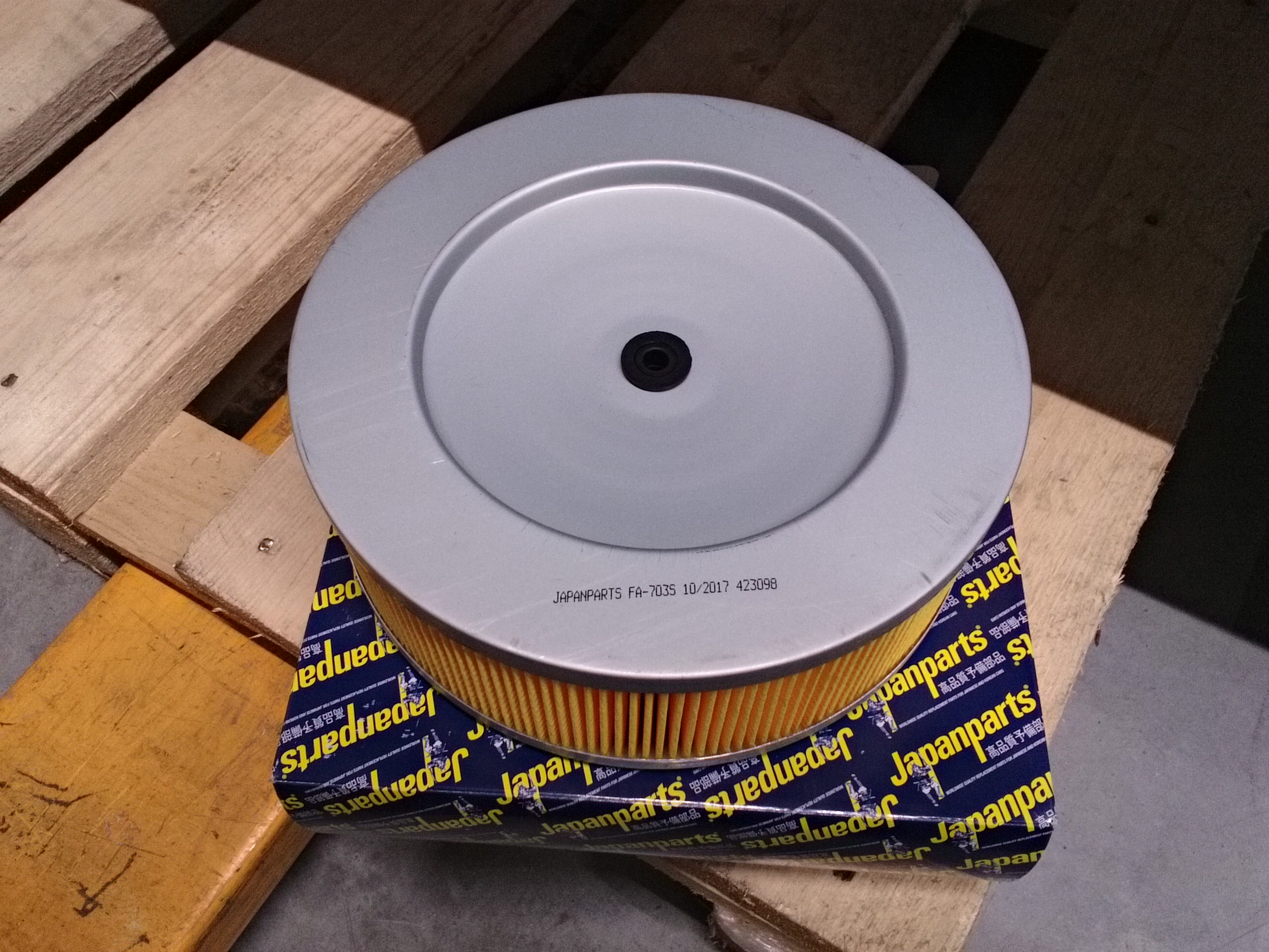

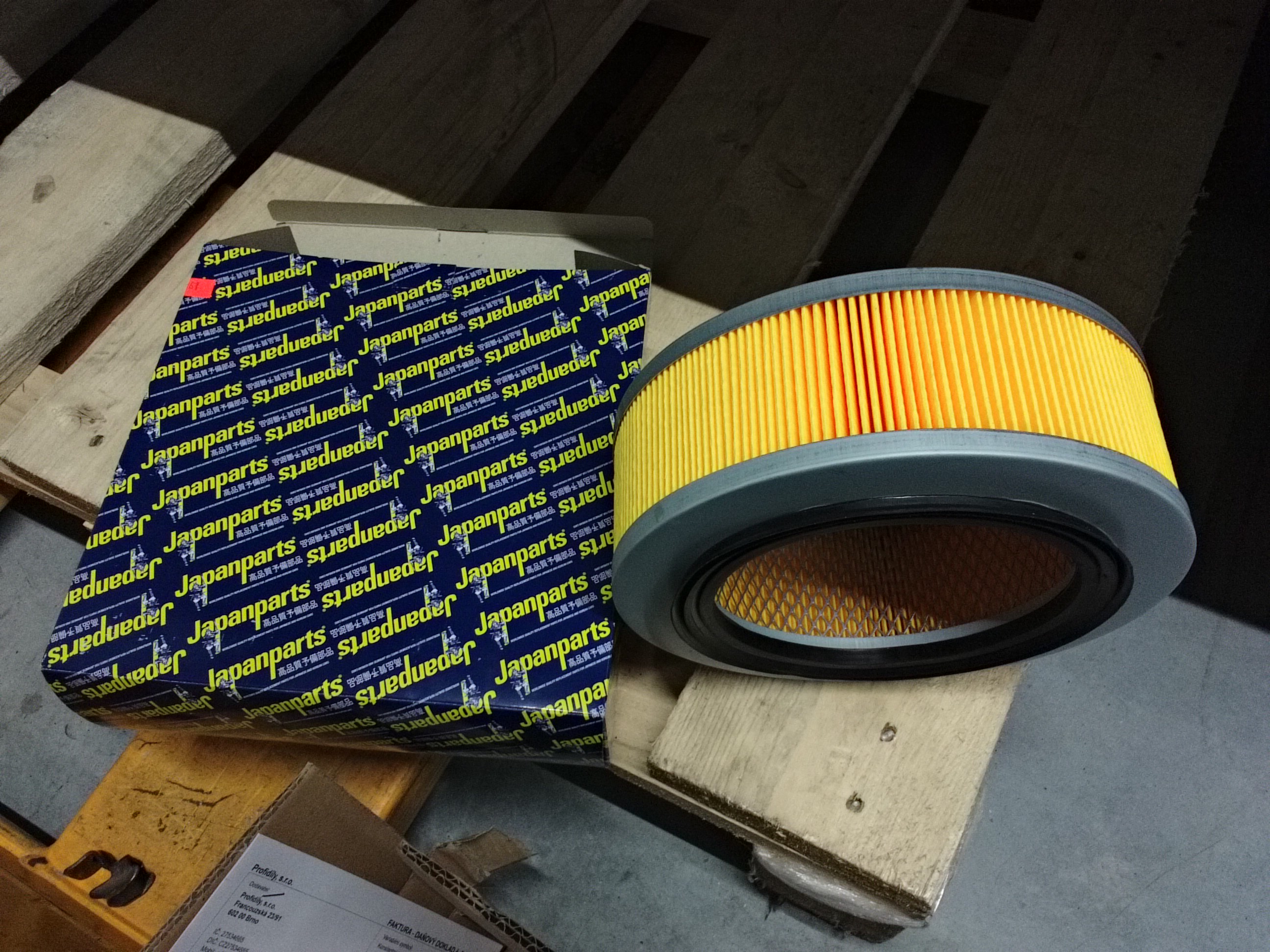

Filtr na staré Libero doporučuji od zn. Japanparts. Už dlouho jsem se nesetkal s takhle vysokou kvalitou zpracování a cena 301,-Kč s DPH nepotřebuje další komentář :)

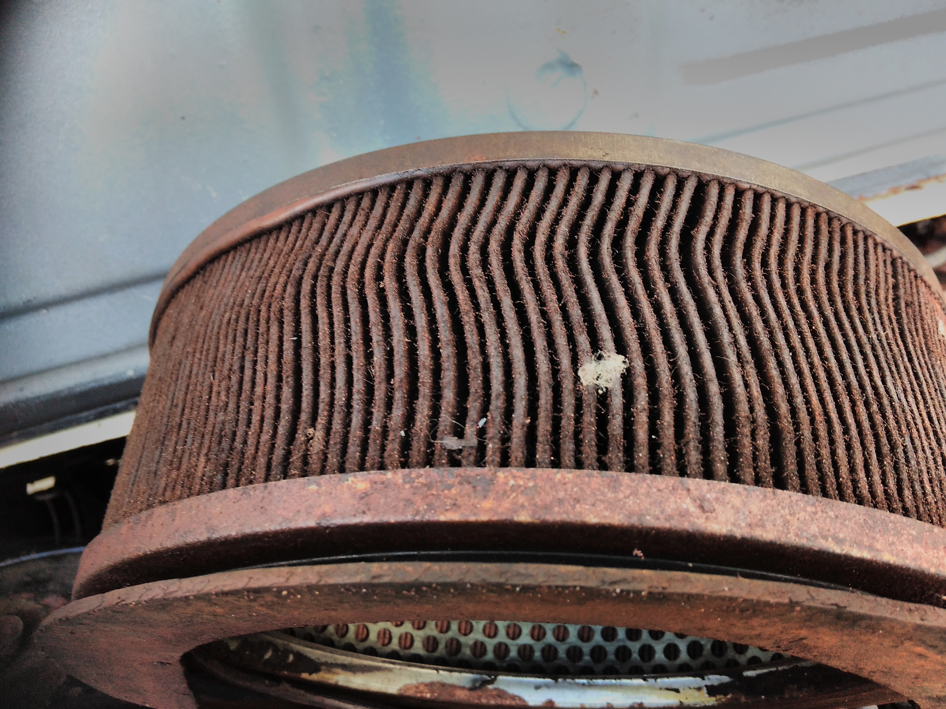

Původní filtr (zjevně ještě původní od výroby), který jsem vytáhl z auta váží asi kilo a je vyloženě nacucaný olejem. Podle lepkavé konzistence se dá soudit, že ho někdo napustil olejem na pěnové pratelné filtry MX motocyklů :(
