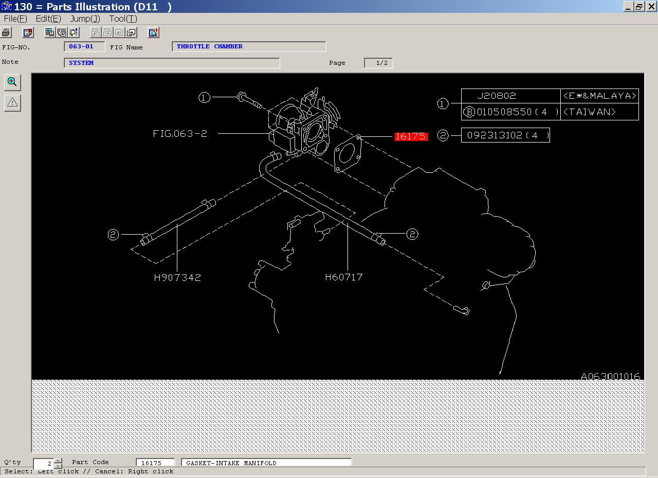

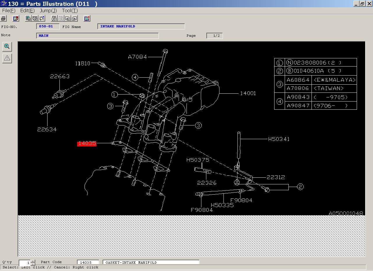

Dnes jsem se vrátil ze servisu v Liberci.Měl jsem stejnou závadu,auto se nepravidelně odstavovalo do volnoběhu a asi po půl minutě zase jelo dál.Po nekonečném čistění a vyměnování všech součástek jak popisuje Karel jsem to vzdal a zajel do servisu.Tam si vyblikali spojením černých konektorů kod 54,což je podle jejich manuálu díra v sání.vzali jakejsi sprej za chodu to ostříkali a zjistili že mám díru pod těsněním sání.Celé to trvalo tak patnáct minut.Za dvě hodiny jsem jel domů.Sám bych na takovou závadu asi nepřišel,protože nebilo slyšet žádné syčení a auto jinak jelo normálně.Ptal jsem se jak se ta závada vymaže a bylo mi řečeno že jedině přes počítač což nemají a konektorama že to nedělají protože není jistota co to udělá a doslova co nejméně do elektroniky zasahovat a tak musím dat za pravdu Karlovi,že je to velký risk.

Tak ten sprej bohužel nevím,nějak nebyli ochotni mi to říct.Těsnění měnili to co je na druhém obrázku,pod potrubím sání.To na prvním obrázku je za klapkou a tím jsem začínal,že jsem vyčistil klapku ale to nepomohlo.To teplotní čidlo měli ještě minulí týden v Hostivicích na motoru který rozebírají tak tam skus zavolat celkem rychle to posílají.
