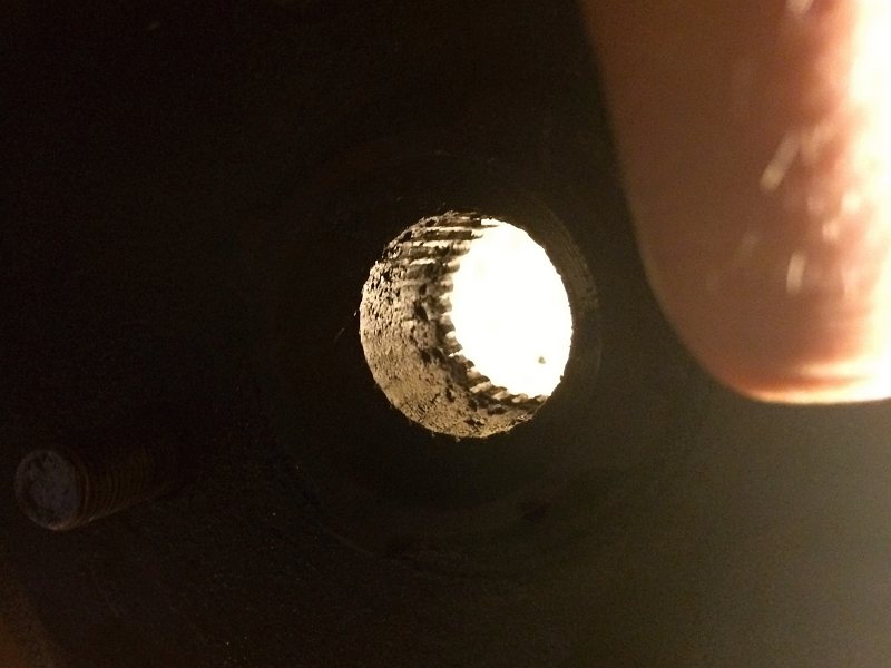

Tak mě tato závada potkala taky. Sjíždím z asfaltky na do kopce na polňačku k baráku, louplo v tom a zvuk jak když řadím v T148 přes zuby a nejede. Zkusím AWD a to jede. U baráku na rovince zas jen FWD a zase zuby. Zvednu teda zadek (auta) a protáčím kolo a něco je špatně, kolo se docela volně točí, ale středová matice na poloose stojí. Kolo dolů a tisícihran tam skoro neni. Naštěstí jen na budnu. Na poloose tam ještě něco zbývá, ale taky to už nebude na dlouho...
buben
buben
čelisti
čelisti
poloosa
poloosa
Buben z poloosy šel jedině stahovákem, takže z toho ohoblovaného bubnu rovnou udělám stahovák přes štefty, aby to tahalo rovnoměrně.
Mám pocit, že tahle závada o sobě dávala už delší dobu vědět. Když bylo mimiauto v tahu motorem, tak nic, ale jakmile se jelo bez plynu, tak se ozývalo takové, jako když něco dře o kardan nebo něco takového. Navíc do levé zatáčky se to tlumilo, do pravé zesilovalo. Při brzdění to také měnilo intenzitu :oops: Doufám, že výměnou bubnu se tyhle zvuky odstraní a nebude to něco jiného.
