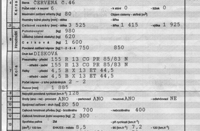

Dnes sem kouknul do technicaku a nasel tam kola a pneumatiky:
4.5B X 13 ET 44.5; 155 R 13C 6PR 85/83 N
a dole v zaznamech mam:
Alternativne lze pouzit pneumatiky 155 R 13 79 Q a rafky 5.5J X 13 H2
muzete mi nekdo vysvetlit co vsechna ta cisla znamenaji? chapu jeste tak u pneumatik:
155 ... sirka pneumatiky
R ... radialka
13C ... 13 palcu ale co je to C uz nevim
ty cisla 85/83 N, pripadne 79 Q to je nakej zatezovej koeficient?

Otevři si nějaké stránky velkého prodejce pneu. Všichni tam uvádějí co ta čísla znamenají. Šířka a průměr ( vnitřní ) ti je jasný ( 155/13) . Ostatní znamená jak je pneu vysoká ( 60,65,70,75,atd) a pak se dočteš o nosnosti (dodávky třeba C) index rychlosti a další. Stejné je to u ráfků (5,5 =šířka ,J= tvar "rantlu" atd ) Dědek

Na takovy stranky kde to vysvetlujou sem se samozrejme koukal, ale co znamena napriklad to 6PR nebo u rafku H2 sem nenasel. a taky mi prijde zajimavy, ze tam mam predepsanou sirku pneumatiky, ale jeji vyska tam vlastne definovana neni, protoze nikde nevidim profilovy cislo. trochu mi tim unika smysl predepsanejch kol, kdyz musim mit urcitou sirku, ale vyska se muze menit
Re: Pneumatiky - rozměry, huštění atd.
artvandal píše: 6PR nebo u rafku H2 sem nenasel... ale jeji vyska tam vlastne definovana neni...
6PR je /mělo by být/ počet pláten,a u nás uváděné číslo 80 je plný průměr /dohodnutá hodnota/ např 65 je snížený dezén-výška v %.
A "H2" je konstrukční provedení ráfku.

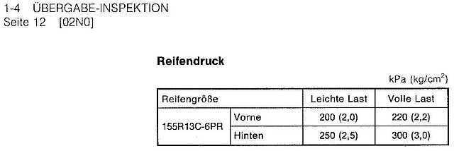

V dpolnkoch k manuálu som našiel toto:
a dobre to podporuje môj poznatok, že 2,5 vpredu je chodivé, vzadu do 3,0 znižuje spotrebu.

Je tam akorat odkaz na uvodni stranku imageshack. Lubomire obrazky jdou jinak u nas vkladat primo do fora - dole klikni na zalozku Prihloha a obrazek nahraj.
diky, vykonano, soryy, začínam byť počítačovo pozadu nejak... to ide s vekom asi.

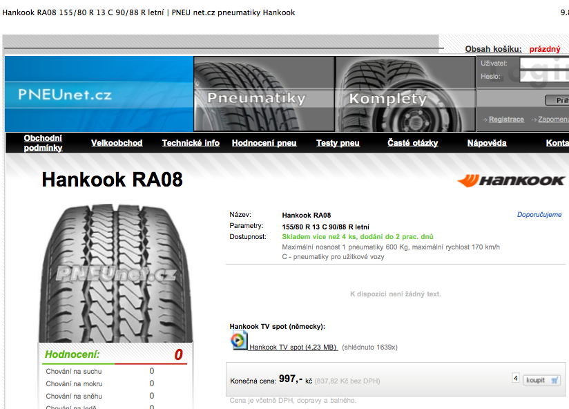

Letní předepsané pneumatiky za 997,- vč. DPH
Příspěvek od lubson »
Vůbec neexperimentujte a kupte si tyto, jezdím na nich již přes 2 roky a mají mnohem lepší jízdní vlastnosti a méně se sjíždí než původní Bridgestone, jsem moc spokojenej. Na to, že jsou to C-čkové gumy, je cena fantastická.... lubson

Musíte si uvědomit, že na Libero jsou předepsané POUZE "C-čkové" - tedy zátěžové pneumatiky s vyšším hmotnostním indexem (nosnost 1 pneumatiky 550 kg a více). Obout Libero do ne-céčkových gum je prostě hazard. Už z toho důvodu, že v případě nehody, kdy se zjistí, že auty bylo obuto jinými než předepsanými gumami a tedy bylo v technicky nezpůsobilém stavu, pojištovna dnes už bez problému odmítne plnění škody.... jestli si tedy uvědomujete vážení experimentátoři, o čem mluvím - dnes v naší dokonalé justici už vůbec není problém vysoudit nějakou tu milionovou náhradu škody. Takže pánové, jenom C-čkové gumy, tak jak máte v techničáku !!

lubson píše:Musíte si uvědomit, že na Libero jsou předepsané POUZE "C-čkové" - tedy zátěžové pneumatiky s vyšším hmotnostním indexem (nosnost 1 pneumatiky 550 kg a více). Obout Libero do ne-céčkových gum je prostě hazard. Už z toho důvodu, že v případě nehody, kdy se zjistí, že auty bylo obuto jinými než předepsanými gumami a tedy bylo v technicky nezpůsobilém stavu, pojištovna dnes už bez problému odmítne plnění škody.... jestli si tedy uvědomujete vážení experimentátoři, o čem mluvím - dnes v naší dokonalé justici už vůbec není problém vysoudit nějakou tu milionovou náhradu škody. Takže pánové, jenom C-čkové gumy, tak jak máte v techničáku !!
Ahoj, lubson 8)
ja mam v technicaku index nosnosti 79S
presne mam v technicaku: 155/80R13 79S

lubson: je nutno vzit v uvahu, ze zdaleka ne vsichni maji v technicaku to co ty. Lepe receno, co technicak to unikat. Nekteri tam maji i alternativni rozmery.
