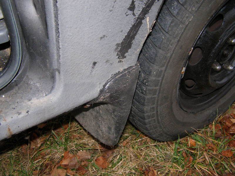

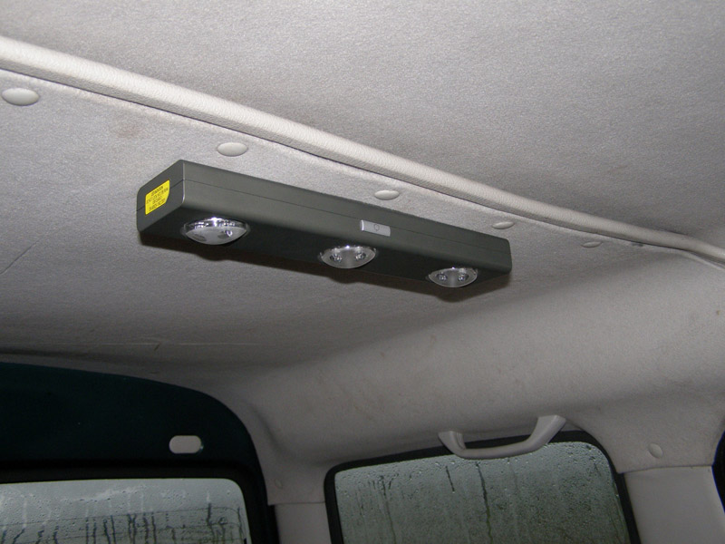

Takze po dlouhe dobe:
- problem starter vyresen -> nebyl to starter ale prokluzujici klinak
- konecne jsem se dokopal zalepit nove zasterky, ktere odstavaly a drzela se za nima vlhkost - a maly upgrade pro kempovani v aute

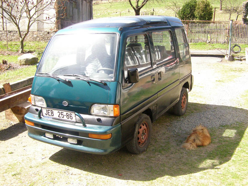

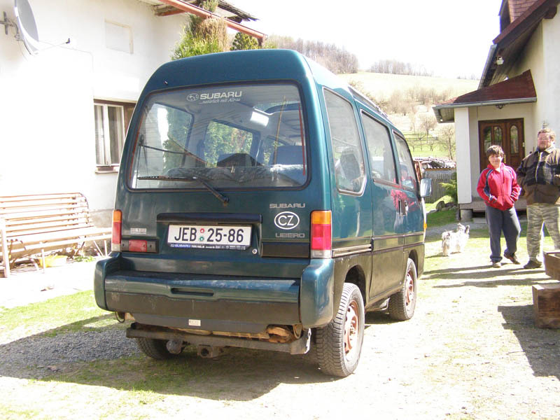

Tak tohle by melo byt pristi sobotu nase:
ma sve mouchy, ale je pojizdne a kastle vypada celkem zachovala. mozna s nim prijedem na sraz- Subaru Libero E12 SuperDeluxe rv96 zelene --- RIP

je mi jasny ze to nebude zadnej zazrak, ale kde dneska neco neshnilyho za rozumny penize sezenes... ostatne ten ram u tohohle (rok vyroby 95 nebo min) je vic shnilej nez ten muj , takze stejne planuju tu kastli prehodit na muj starej ram, pri tom se ukaze co a jak. Spodek ty kastle je celkem nove vyvarenej, ale jestli je to k necemu nebo jen fasada to netusim. Minimalne usetrim za odtah, protoze je pojizdny:)
Mozna se ukaze, ze to za ty prachy nestalo, ale to bych mohl jit rovnou do novejsiho auta a na libero se vykaslat.
Jen mi jeste trochu prijde, ze je vzadu hodne zvedly. Na zivo sem si toho nevsimnul, ale z fotek je pod naraznikem videt z motorovy casti vic nez u toho naseho staryho
