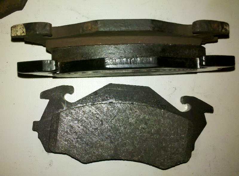

Aja+Dandy+2 píše:Když jsem dělal předek,přišel jsem na dost zajímavou věc, která by mohla být příčinou všelijakých problému s předníma brzdama.tzn. přibržďování,nerovnoměrné sjíždění destiček, zatuhnutí vodících čepů atd. Takže : když jsem nandaval vnější destičku,tak jsem si všimnul ,že destička je v třmenu nakřivo a dole nedosedá na třmen asi 2-3mm. Zjistil jsem ,že uvnitř třmenu je takové vybouleni a na desce naopak takový nos a reje to vzajemně do sebe a destičku to nepusti aby dosedala rovnoběžně k třmenu. Nejdřív jsem si myslel,že je to špatná destička,ale není, protože jsem to porovnával se starým originálem,který jsem si schoval a je to totožný a rylo to stejně do sebe,podle stop na destičce. Tož jsem ten kousíček co vadil na destičce přibrousil a sedne tam jak to má být a rázem po všech problémech s přibržďováním ani náznaku. Viz.Foto, kam ukazují konce šroubováku tam je ten problém. Ps. Brzdové třmeny jsem porovnával 4ks a vyboulení tam mají všechny.

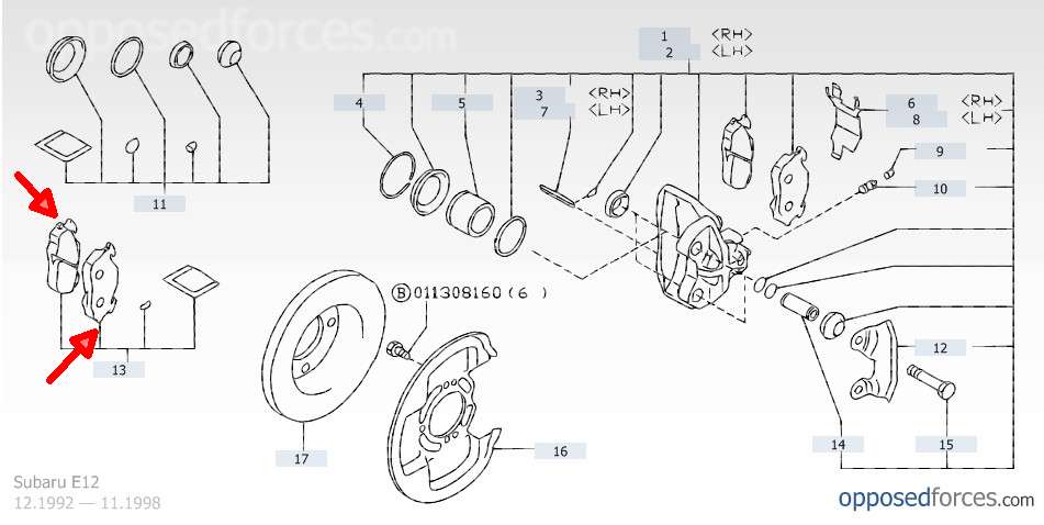

Jeste k te orientaci desticek - domnivam se, ze (i kdyz je to nelogicke) brzdove desticky nepatri do trmenu symetricky, cili zoubkem dolu, ale jedna zoubkem nahoru, druha zoubkem dolu. Takto jsem to mel na aute a puvodne jsem si myslel, ze to nekdo v Subaru servisu dal blbe, ale pak jsme nasel ten nalitek na trmenu a koukal do manualu a myslim, ze to tak opravdu ma byt. Cili nic neni treba pilovat, ale jednu z desticek dat opacne. Je to trochu divne, protoze plochy desticek pak nesviraji kotouc presne symetricky, ale co uz. Mam origo desticky NABCO - jsou znacene LH a RH pro kazdou stranu. Orientace je trochu videt i na skenu.
Re: Jak vyměnit brzdové destičky?
už si nepamatuju,jak je to u originálu.Teda,že jsou značený jak píšeš,to je jasný.V tom případě to poznáš podle toho značení jak opravdu maj bejt.Jednu sadu mam v garáži i se spoustou brzdičů,tak to můžu zkusit.Odjakživa co Libera opravuju je dávám tak,aby šli vyndat ,když je vemu za vrchní stranu-čili tam kde je jeden opěrnej zoubek-směrem nahoru.sjíždí se víc nepohyblivá destička,pak je prohazuju levou stranu kola s pravou.Mišus
Příspěvky: 2529
To je tedy velice zajimavy postreh. Ja jsem tam desticky zkousel obracene davat ale nikdy mi to neslo. Takze davam obe zobackem nahoru. Az to budu priste rozdelavat, protoze to uz zase piska, tak to zkusim jak pises, problem je jen, ze mi pak vyjdou dve sjete desticky na jedno kolo...

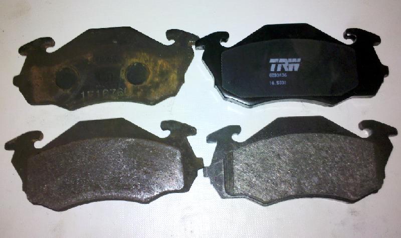

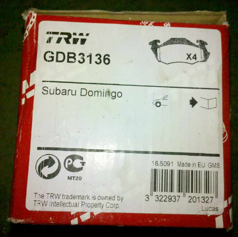

Jako nahradu desticek do noveho zkuste TRW GDB3136 , cena cca 1000Kc. Zdaji se mi vic odpovidajici originalu nez NIPPARTS.
Prikladam foto - odpovidaji perfektne originalnim!
Obal
Obal
Vlevo original NABCO, vpravo TRW
Nahoře original NABCO, dole TRW
