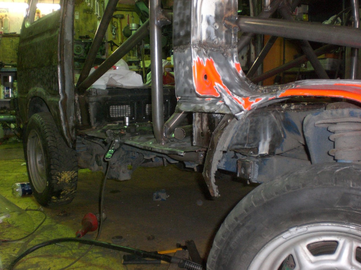

Re: Moric evo II
gari silně mi připomínáš Ty dva magory z Londýna který přestavujou auta :-D - Bernieho a Leepua
máš velkou odvahu

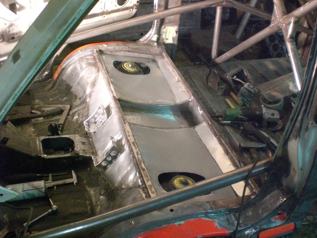

Re: Moric evo II
Hlavne to Gari na jedny strane odlehci o kus strechy a na druhy tam prida takovejch trubek!:)

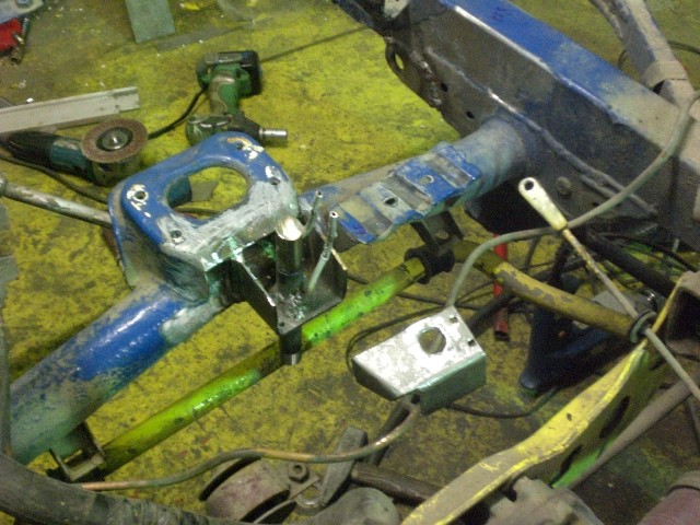

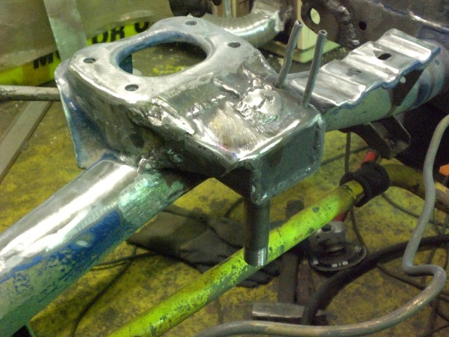

Re: Moric evo II
Příspěvek od gari »

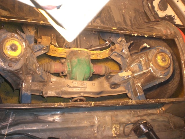

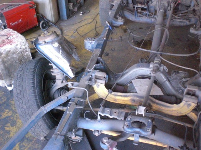

horne ulozenie tlmicov (hrnce) posunute 4,5cm dozadu/zaklon a 1,5cm dnu/odklon (k sebe-na kazdej strane)

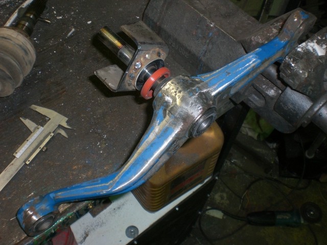

Re: Moric evo II
Příspěvek od gari »

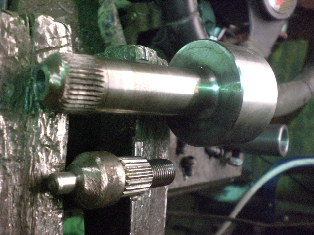

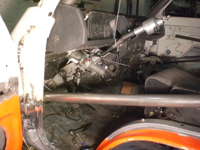

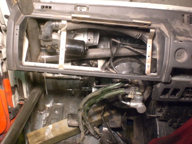

prerabanie pedalovej skupiny ..
gari
Příspěvky: 268
Bydliště: SK Nitra
Re: Moric evo II
Příspěvek od gari »

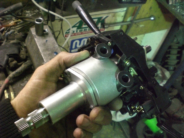

napokon sa miesto pre servo naslo. len len.. zatial vsetko umiestnene na volno . hore je nasobic otacok, 1,5:1 .

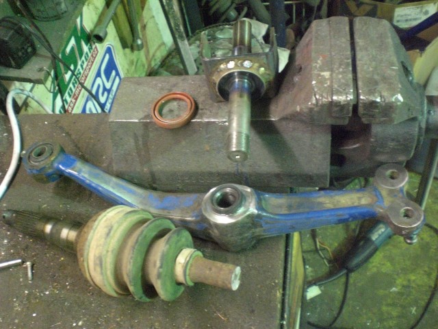

oska nasobica otacok /hore/ a koniec odpilenej volantovej tyce Libera /dole/ pred zlisovanim a zvarenim

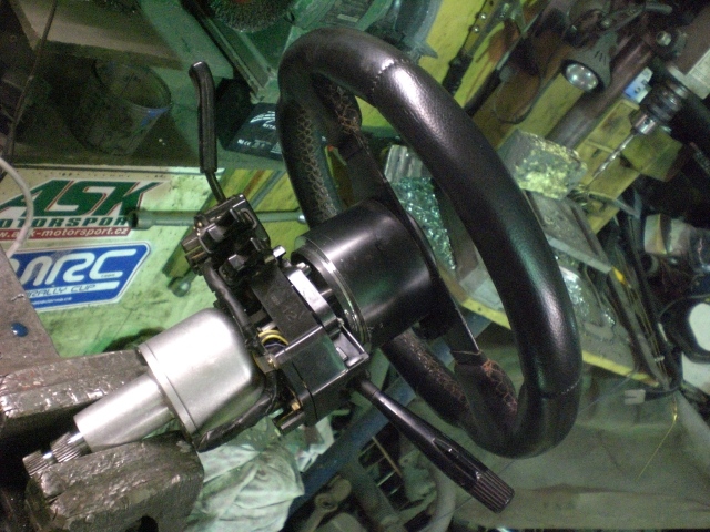

nasobic sa mi podarilo fajne upratat pod packy pod volant ,su upevnene na nom
