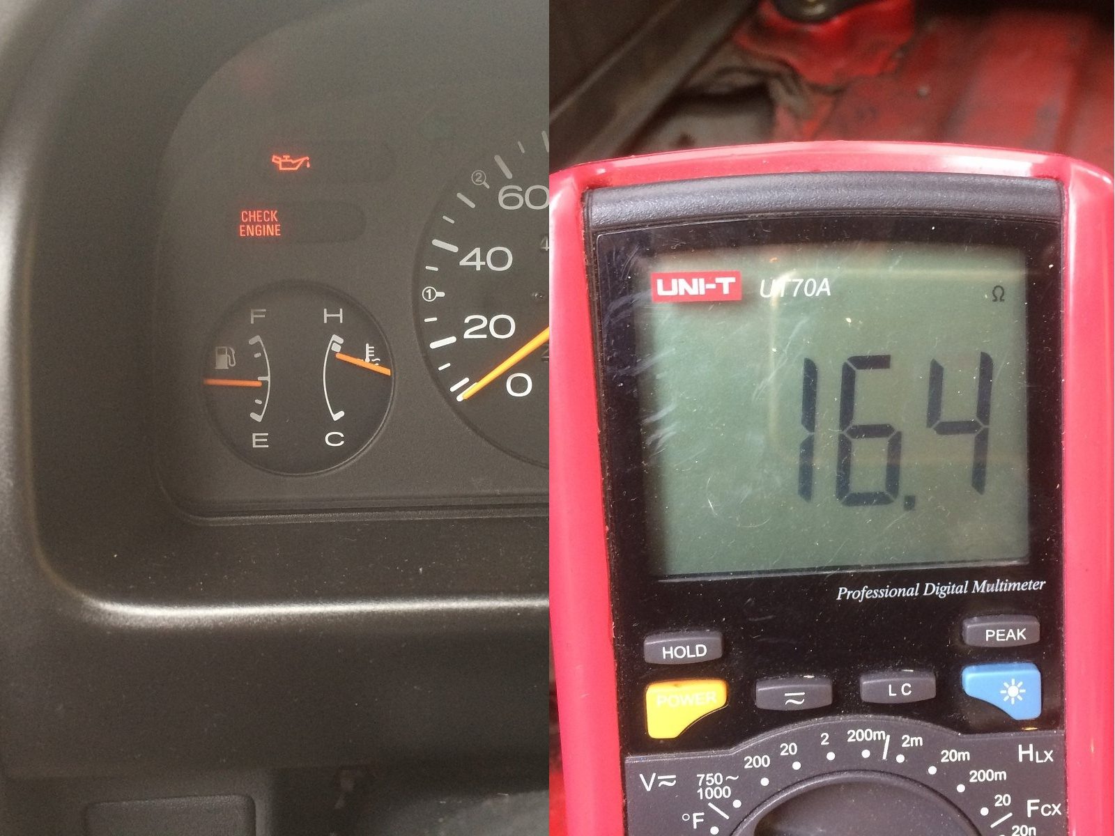

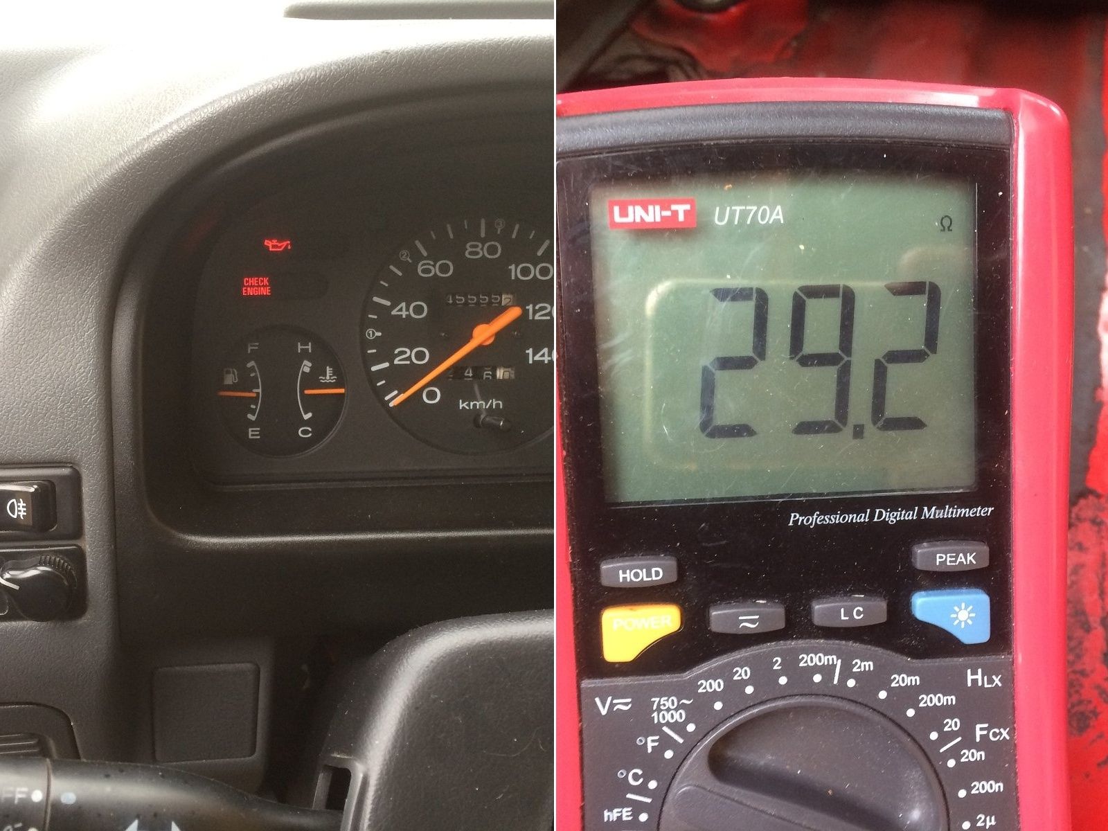

Trochu rozvířím disky na serveru a napíšu si své do starého vlákna. Auto topí, jede, ale ručička teploměru i po hodině jízdy leží tak v 1/3, přestože teplota motoru byla pohmatem na trubky v provozní teplotě. Pročetl jsem zdejší texty, abych byl chytřejší, ale nějak moudřejší jsem nebyl. Tak jsem započal vlastní měření. Měřil jsem tedy jen čidlo teploty pro budíky, u čidla pro ŘJ se mě nepovedlo sundat konektor a měřil jsem na rychlo. Nicméně se chystám změřit čidla obě. Takže nejdřív jsem testoval budík, tedy na konektor odpojený od čidla jsem proti zemi připojil potenciometr, nejdřív o hodnotě 3k. Při max. odporu ručička leží dole, při zmenšování odporu se ručička zvedá, až najednou úplně vyskočí na max. Tak jsem zmenšil potenciometr na 1k5, to už je citlivější a s ručičkou teploměru můžu už pozvolně hýbat. Takže jsem odečítal hodnoty na budíkovém teploměru následovně:
27R - 33R při ručičce zhruba v polovině rozsahu
15R - 17R při ručičce těsně pod horní hranicí
Pak jsem měřil samotné čidlo teploty. Nejprve při studeném motoru (auto stálo celou noc při teplotě 7°C) byl naměřený odpor 2k4 - 2k5. Po zahřátí, kdy z topení začal foukat teplý vzduch, naměřeno 160R, pak po ujetí několika km a celkovým během motoru min. 20 minut naměřeno 140R.

30R v 1/2 rozsahu
30R v 1/2 rozsahu
15R v 1/1 rozsahu
15R v 1/1 rozsahu

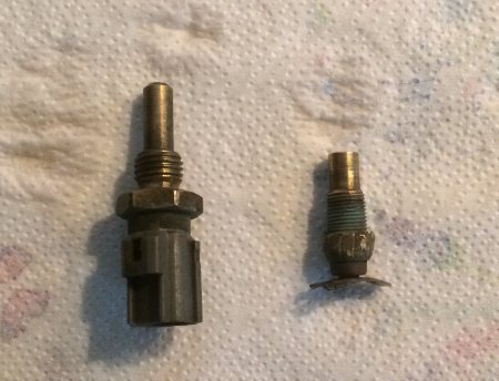

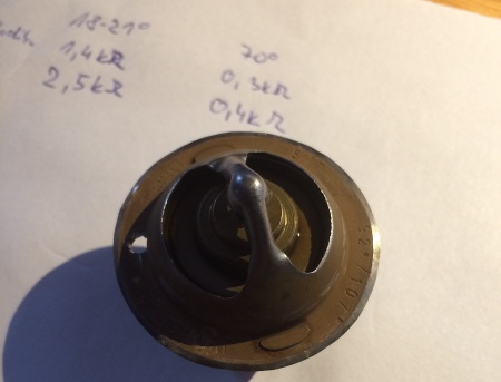

Tak jsem se dnes dostal k vyndání obou čidel teploty. Takže čidlo pro budík při 20°= 1k4; při 70°= 0k3 a čidlo pro ŘJ při 20°= 2k5; při 70°= 0k4.
To se při té vyšší teplotě v podstatě rovná měření Karla i Covexe viz. viewtopic.php?f=2&t=875. Vypadá to tedy, že to bude termostatem co dělá brikule po proplachu a výměně chladící kapaliny. Vyndal jsem tam nějaký WAHLER 92°/107° s dodělávaným profukem cca 3mm.

Tak jsem dotáhl druhý motor, vypreparoval z něj obě čidla teploty a čidlo pro budík ukazovalo o 1k menší odpor než to, na které jsem jezdil a když už při výměně vytekl domeček, vyměnil jsem i termostat. Použil jsem J1531001 od Nipparts. V balení je termostat na 88° s propouštěcím ventilem s gumovým lemem a těsnění. S gumovým límcem se nevešel, ale bez něj tam padl jak němec do krytu. Těsnění už tak nesedělo, vystřihl jsem podle původního z 1mm klingeritu nové a místo původních šroubů jsem dal nerezové, díry jsem protáhl závitníkem. Teď už teplota vylítne do budíkové provozní teploty během pár minut.

Skoro bych si troufl tvrdit, ze ta dira v lemu termostatu neni dodelavana ale je original akorat v ni uz jaksi chybi ten uzaver:
viewtopic.php?f=13&t=1787&p=19296&hilit ... tat#p19293
ktery v horsim pripade jeste nekde pujtuje skrz chladici soustavu v lepsim uz se rozpustil.

Jestli tam dírka byla, tak jen malá a na tomhle termostatu byla zvětšovaná. Svědčí o tom okuje a otřepy po vrtání ze spodní strany. Dokonce na něm byly i sražené hrany, aby se vešel do domečku. Nicméně ani výměna termostatu neodstranila problémy se startem již ohřátého motoru :evil:
