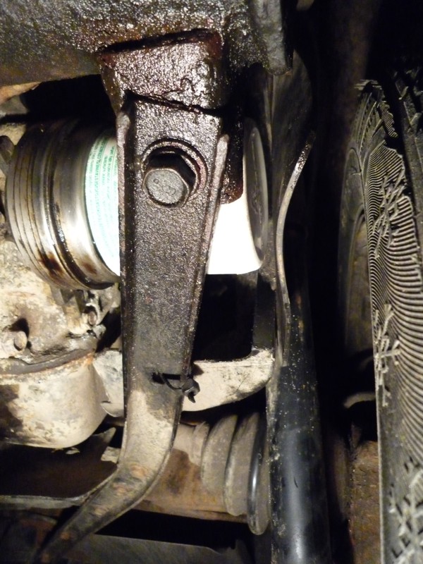

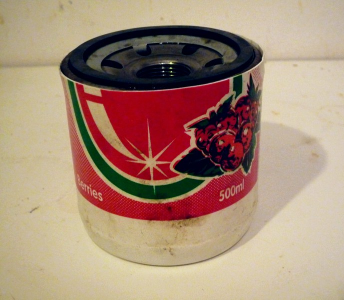

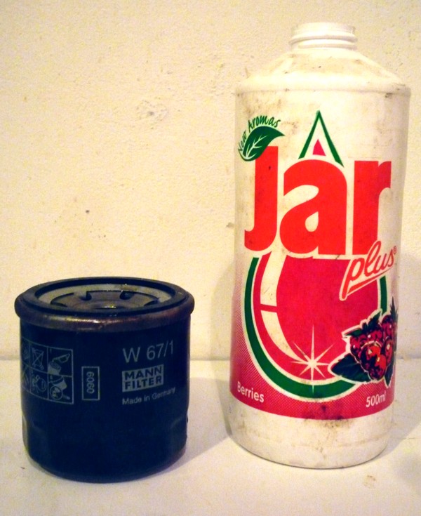

ahoj, tak už se mi to stalo také, naštěstí jsem to podchytil za včasu, olej zatím z malé dirky spíše vzlínal, filtr tam byl skoro přesně rok. Nápad s petlahví jako ochranou mi přišel super, ale nechtěl jsem odřezávat původní gumový kryt - to mi přišlo škoda kuli sněhu a bordelu od kol vůbec, hledal jsem teda plastovou nádobku která by přesně pasovala a měla ploché dno aby nezabírala víc místa než filtr samotný...
po zkoušení snad stovky všech možných a nemožných nádob, válců, kelímků a flašek vyhrál JAR 500ml, nutno říct že pasuje na filtr MANN W 67/1 - pasujících filtrů na libero je více, tendle je asi na výšku nejmenší, FRAM je větší jen o málo ale místa má také dost. JAR pasuje přesně pouze na MANN dokonce tak okorát, že začátek bočních prolisů lahve zafunguje jako takové zacvaknutí, dnes nainstalováno tak budu testovat :)
nevím jestli jar v těhlech obalech ještě prodávají, ale snad se daj ještě někde vyhrabat (zrovna jar se často přelévá z větších objemů...) Více foto :D
