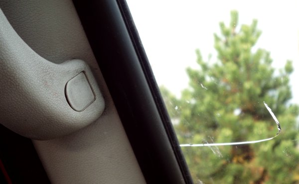

ahoj, rád bych se optal na to lepení - mám naprasklé okno z levého okraje asi 5cm vlasová prasklina - nechal jsem jsem dělat STK přes VJ cars, říkali že to snad nebude problém, tam však udělali pouze emise s tím že technickou to neprojde kvůli orezlým lemům za předníma kolama a právě prasklému čelnímu oknu - to mi nabídli za 5000 + guma a práce. Navíc jsem auto dostal bez červené nálepky a přitom mi technická ještě týden platí. To vše za příplatek 300,-. Na vyvaření už jsem dohodnutý se známým ale to okno mě trápí, myslíte že by se to dalo tím lepením vyřešit a případně kde? dík.

Co se tyce lepeni, lepit se nema pokud je poskozeni ve vyhledu ridice - coz je dano nejakou vyhlaskou a je to oblast nejak od leveho sloupku do pulky okna, nahore a dole je nejaky pas asi 10cm, ktery "nevadi". Opravy prasklin jsou diskutabilni, protoze zalezi jak vznikly. Pokud je to od uderu kamene a okno neni dale vyrazne namahano, pak to v zasade neni problem, pokud to je ale napr. pnutim karoserie nebo prasko "samo", pak bych do lepeni nesel. Zaruku ti na to stejne nikdo neda. Lepeni malych pavouku stoji asi 500kc/ks. Ja sem mel pavouka od sutru vlevo nahore, nechal jsem to zalepit a drzi to, videt to v podstate neni (drobna muska proti ostremu svetlu). Praskliny tezko rict jak dopadnou, nicmene vzhledem k cene a nejistote lepeni bych sel spis do noveho skla - osadit ho nakonec zvladnes i sam, nic na tom neni - zacni zevnitr z leveho dolniho rohu a postupne smerem nahoru, doprava a pak dolu odchlypuj gumu mimo ram, nejlip drevenym kolickem at si neposkrabes lak a neposkodis gumu. Okno ti zustane sedet na spodni hrane ramu a z venku ho vyndas. Nasazovani inverni postup. Klidne si to vyzkousej nedriv na starem okne. Na rozdil od lepenych oken se tohle da doma v pohode vymenit.

prasklinka je z levého kraje na straně řidiče - viz foto:
s tou jsme subíka už pořídili a jelikož je v zorném úhlu řidiče tak ji pečlivě pozoruji a nijak se nerozlézá, takže z dalšího praskání bych strach neměl, ještě uvidím jak se to bude řešit...

díky za reakce, z technické jsem se právě vrátil a neprošel - mám jednu vážnou: stabilizátory přední nápravy a dvě nebezpečné: prasklé čelní okno a mlhovky - svítí příliš nahoru
včera jsem se byl ptát v AMT autoskla a moje prasklina zalepit opravdu nejde, nové sklo jsou schopni sehnat za 2850,- + cca 300,- práce - pokud by bylo na skladě tak do dvou dnů, na objednání prý 10dní.

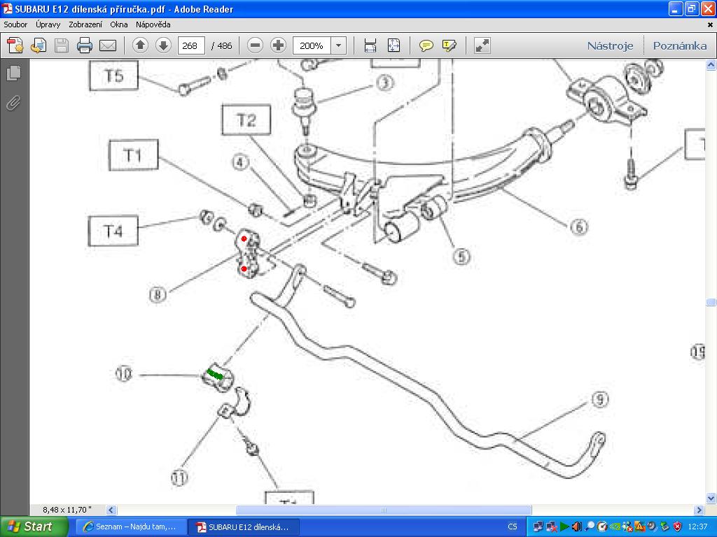

..poradíte někdo s těmi stabilizátory přední nápravy? nikde jsem to tu nenašel..jde o 4 silenbloky na tyči stabilizátoru..dík moc

Stabilizatory vymenit. At uz to udela kterykoli servis nebo to udelas sam, jen to zase bude chvili cekani na dily (guma za 190/ks, kost stabilizatoru (plast) 1300/ks). Nevim zda je potreba menit i kosti. Pokud nechces k Jenickovi, kup dily a zajed k Halbichovi do Vratislavic. Neni to nobl, ale takovu praci zvladnou bez problemu.
Sklo kup nove. Za tu cenu se nevyplati davat tam stare. Stara skla jsou uz tzv. vypalena - proste UV degradovana. Hrozi jejich prasnuti at uz pri montazi nebo pri provozu.

Tento poblém lze vyřešit nákupem nových dílů v Betahase, nebo se pokusit o opravu.vojta píše:jde o 4 silenbloky na tyči stabilizátoru..dík moc
Přibližně v místech ozačených červenou barvou vyvrtat otvory asi 4mm.Nebo dle injekční
stříkačky jakou koupíš. Dobrá je 5 kubíků. Připravíš si epoxid nebo něco podobného
a do mezery mezi plast a gumu za pootáčení gumy stříkačkou natlačíš. Je li vymačkaná i vložka pro šroub
co má držet v gumně tak na soustruhu vytočit větší.
U samotných gum zeleně značené místo trochu odstřihnout a do objímky vložit kousek gumy /lina/ aby guma
pevně sevřela tyč stabilizátoru.
S touto nouzovou opravou jezdím na červeném 4 roky a ještě to zatím/nic moc/ drží. Doufám, že jem vystihl Tvůj problém a nepíšu O.T.

jojo, to je přesně ono, přijde mi že vůle je hlavně na těch gumách, kde by to mělo jít snadno utěsnit jak radíš, pak uvidím jaké vůle budou na těch plastech. ty se mi moc kupovat nechtěj..zkusím a uvidím, dík mocKarel píše: Doufám, že jem vystihl Tvůj problém a nepíšu O.T.
