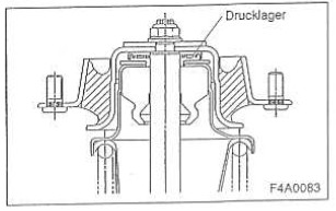

Mel jste nekdo problem s loziskem na hornim ulozenim MacPhersonu? Na pravem kole pri vytaceni doprava a doleva se tlumic pohybuje kolem osy lehce trhane. Vytaci se lehce, ale rotace neni uplne plynula (ve srovnani s levou stranou). Nebo by to mohla byt tehlice? Neco jineho?
Na teto strane jsme nameril velkou hazivost kotouce, jinak ale zadna vule neni znatelna. Toto je jedina nalezena anomalie vuci leve strane..

uložení pružiny a tlumiče chodí pouze v ložisku Phersona a svisláku v rameni. Pokud měl někdo dole pružinu(třeba při výměně za novou) mohl ložisko žvejknout- musí se hodně stáhnout pužina aby se ložisko dalo přesně, na liberu jsou tak malý pružiny, že s přípravkama na klasický auto to jde mizerně. Tuhle závadu by si ale poznal snadno, Pherson by byl nakřivo. (funguje to i se žvejklym ložiskem, ale bídně :-) )
Tohle ložisko ale na liberu neodchází. (pokud ho někdo nežvejkne)
Nejčastější příčinou jsou kuláky u spojovaček, svisláky v ramenech, futro hl. pomocnýho čepu, nebo špatný ložisko v převodovce řízení-hned pod hardy spojkou, ta konec konců odchází taky.
Pokud si to zkoušel tak, že si odpojil spojovačku řízení a kroutil s těhlicí a pérovánim na prázdno, tak se zaměř na svislák ramene, ložisko phersona a phersona. (nejlíp rozborka sborka- přitom ložisko zkontrolovat)

Jedine, co me napada, by mohlo byt to horni lozisko McPhersonu, ale kdyz auto stoji a motam volantem, tak nic, je proste nutne to kolo odlehcit v zatacce.

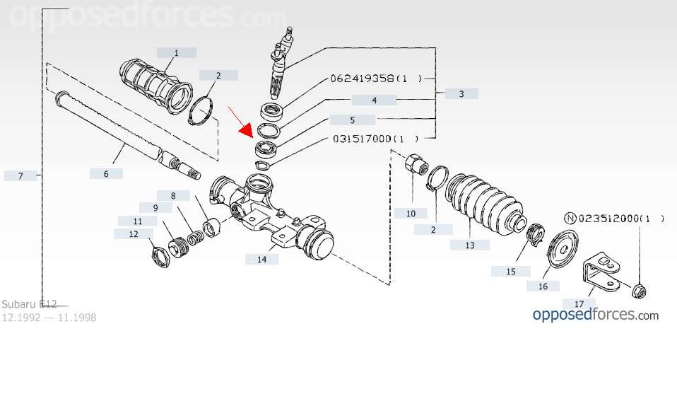

Polevoji, je to ložisko pod hardyspojkou, v převodovce řízení. V poslední době jsem dělal 3 libera s touhle závadou. Covex ti to může potvrdit měl to taky. Jestli se dostanu do dílny napíšu ti číslo ložiska a rozměr gufera. Michal
Re: Řízení
Cus, myslis toto lozisko, jo? Nerikam, ze to nemuze byt tim, ale jak vysvetlit, ze se to stava POUZE v pripade, ze odlehcim prave kolo v zatacce, cili zatacim vlevo? Jinak se to neprojevi bduh.gif Navic bych rekl, ze se to ozyva spis od praveho kola nez od prevodky.

Tak jo, dnes jsem rozhodil rizeni a opravdu to lozisko, respektive hridelka ma axialni vuli jak krava, tak 0.5mm odhadem. Diky za super tip, jdu to vymenit.
Je to standardni rozmer nebo je oboji nutne objednat v Subaru? Diky
Příspěvky: 1966
Re: Řízení
správně si řekl vůle na ložisku, pač do něj je hřídelka zalisovaná. Na ložisku přečteš co to je tušim 6003 2RS (kup KOYO nebo NACHI) cca 60kč. Gufero taky běžnej rozměr. Ten ale nevim, musíš změřit. Ložisko odchází jen kvůi tomu, že přes gufero prolíná voda, běžná závada ;-) Michal

No.. ja resim neco podobneho jinde a jeste me napadlo, zda to nemuzou delat loziska ulozeni tlumicu. Tlumic predniho kola se totiz nahore musi otacet, kdyz se kolo natoci a zatizeni na to muze mit vliv. Schvalne zkus zvednou cely predek auta, zda ti to bude lupat i pak.
