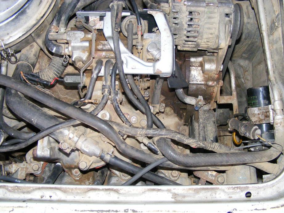

Fotka je hned v prvnim prispevku.

jo, to som zabudol, že je fotka motorového priestoru vpredu, ospravedlňujem sa, ale on sa aj pohľad do motorového priestoru mení - tu vymenený šroubek, natretá konzolka, prehadicovanie - a už je tam zmena, aj mne sa to stalo, až porovnaním so staršou fotkou som uznal, že hadičky sú vyndávací a zastamdací materiál a dajú sa aj zblbnúť, motor nejak ide, ale spravidla horšie...ale originálový stav po kúpe nemusí byť záruka správnosti zapojenia, tak je to treba preveriť.

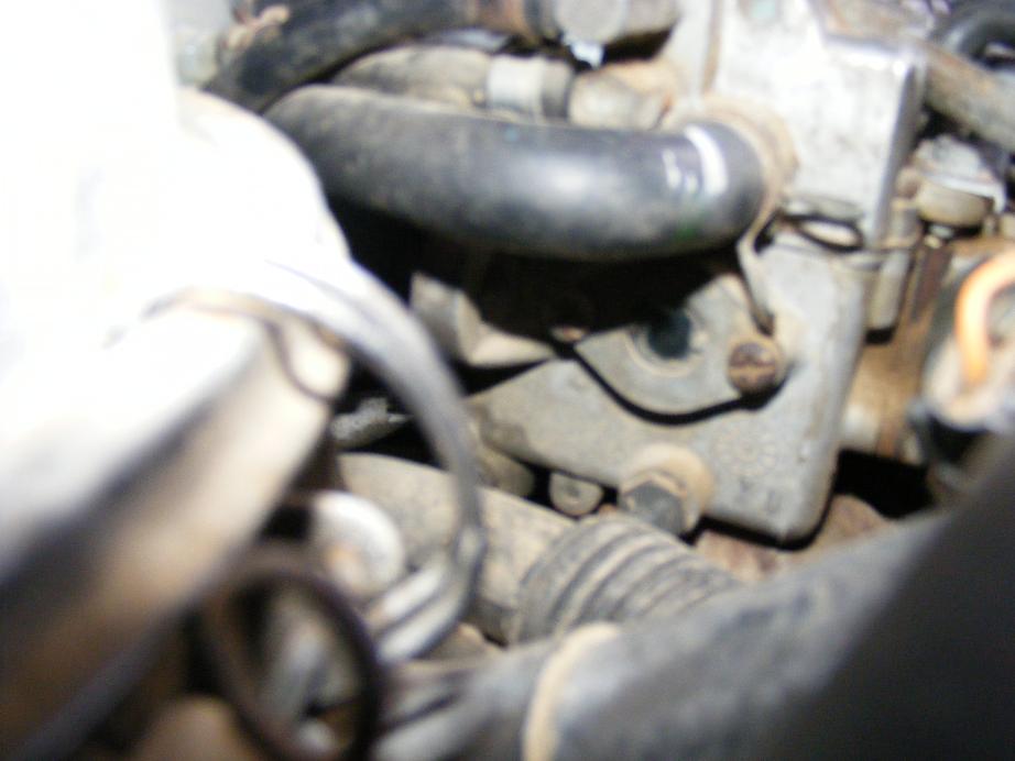

Re: Scooby doo
Dík Tuti, mám v talóne ešte dva nekompletné karbece a oba majú okienko. A dokonca aj ten môj ho má. Kukal som na hladinu a bola na hornom okraji okienka pri naštartovanom motore. Nemala by byť tá hladina nižšie?
- Trochu rozmazané, ale je.

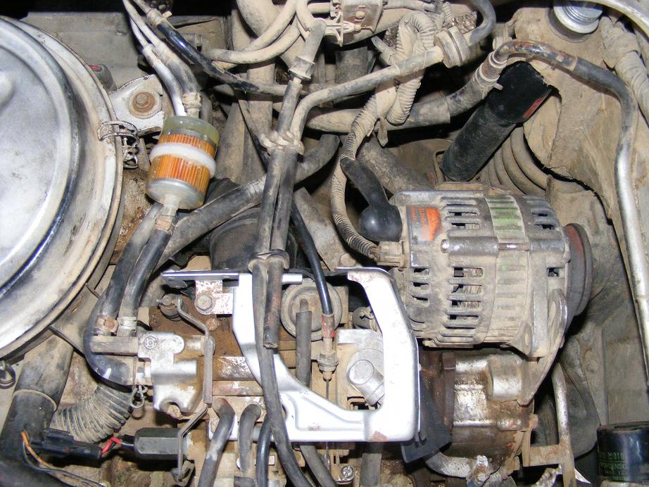

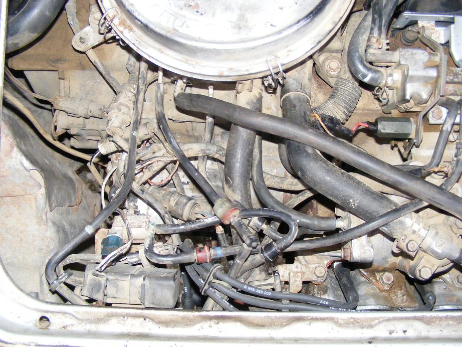

Re: Scooby doo
Tu sú fotky motora v poradí: ľavá zadná štvrtina, pravá zadná štvrtina, pravá predná štvrtina.

Re: Scooby doo
...roztodivné zapojenie!... ako vždy, motor beží, má desnú spotrebu, všetky hadičky sú zapojené a nikde podpis toho umelca, čo to tak vymakal. No nič to, nakúp palivovú hadičku a poprepájaj ako sa patrí a sluší, schémy sú k dispozícii a potom rieš otáčky voľnobehu na križovatke - osobitne upozorňujem na tie prvé dva vývody zľava z telesa filtra, zdá sa mi, že nie sú správne zapojené na prvý pohľad, no a systém zapojenie z vývodov z parohov tiež nezodpovedá štandartu!
Prever, zapoj správne znie dobrá rada. Alebo s tým prídi, zmasakrujeme to spolu.
Re: Scooby doo
Lubomír má samozřejmě pravdu, nejdřív je na místě řádně zprovoznit podtlaky. Dlužno podotknout, že kromě správného propojení je důležitá i správná funkce prvků systému a s tím bych doporučoval opravdu zajet za Lubomírem, rozumí tomu a nejlíp se to dělá když jsou dvě auta se stejným schématem vedle sebe.
ALE: opravdu nevím, jestli okýnka měly i některé karburátory na E12 s automatickým sytičem. Já jsem ho teda na žádném ze tří Liber rv. 91 - 92 neměl. Kdyby ten karburátor byl slepenec z víc různých provedení, je možné, že by potřeboval jiné než standardní nastavení a nebo se třeba vůbec optimálně nastavit nedá. Snad má někdo lepší přehled a uvede to na pravou míru.
Hladina by měla být mezi nálitky, uprostřed okýnka. Pro úspornější provoz se může nastavit i o kousek nižší hladina, samozřejmě auto je pak trochu línější. Když se to přežene, pozná se to podle "díry" na plynu - po sešlápnutí se namísto zrychlování začne motor dusit. Nastavení se dělá přihýbáním plechové pacičky na plováku.rosifun píše:Dík Tuti, mám v talóne ešte dva nekompletné karbece a oba majú okienko. A dokonca aj ten môj ho má. Kukal som na hladinu a bola na hornom okraji okienka pri naštartovanom motore. Nemala by byť tá hladina nižšie?
