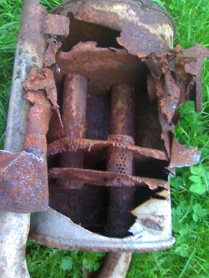

Přidám foto rozpáraného ze staršího... je to přesně jak píše covex, walker se dá koupit za 1200 takže mi nějaké improvizace nepřijdou nutné...nerez je ovšem nerez - fakt je že když se nahradí katalyzátor nějakým novým univerzálem tak by měl mít větší účinnost a mřížka v tlumiči u nového by se tak dala oželet, ale ideálně by tam měla bejt :)

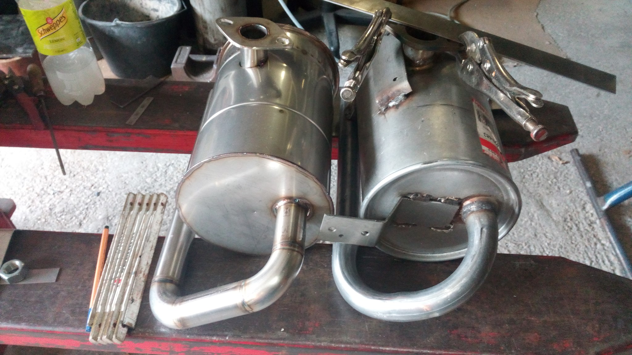

Dobrý den, toto je můj tlumič výfuku Tlumič výfuku spalin je zavěšen na pružné gumy závěsu na levé straně.
Celý tlumič výfuku a výfukové potrubí je poměrně krátká, takže vibrace bude menší, než původní sady.
Pokud se vyskytnou nějaké problémy, bude uplatňovat flexibilní konektor. Pro tuto chvíli neexistuje žádný náznak, že to bylo potřeba.

vojta píše:moto_0302.jpg

Re: origo tlumič výfuku? improvizace?
Machy_CZ píše: nerez replika originálu..
Jestli máš na mysli to co je na fotce, tak to je replika repliky výfuku na starší (a podle nasmrkaných a neošetřených svarů dost bídné repliky). Originální tlumič na nové Libero vypadá jinak, má oválný průřez, dvojitý plášť (to má i orig starší, včetně zesílení u vstupní trubky) a navíc ve vstupní trubce má vložený ještě jeden malý katalyzátor. Bohužel odpovídající repliku na nové nikdo nenabízí, takže se univerzálně používají ty na starší (jak píše Vojta, s cenou už od nějakých 1200 Kč). Ale musí se trochu uzpůsobit uchycení, zvukový projev je horší než u originálu a Bosal i Walker odchází po druhé až třetí zimě. Vliv toho druhého katalyzátoru na emise není asi nijak zásadní, když je motor v pořádku, Libero projde i bez něj.
