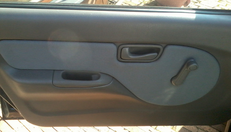

Oprava calouneni dveri - jednak bylo take ponekud tematicky strakate a hlavne u ridice prodrene. Chtel jsem modrou v barve vozu, ale nemeli takovou auto potahovku (UV latka+3mm molitan+latka), takze jsem skoncil u sede neutralni.

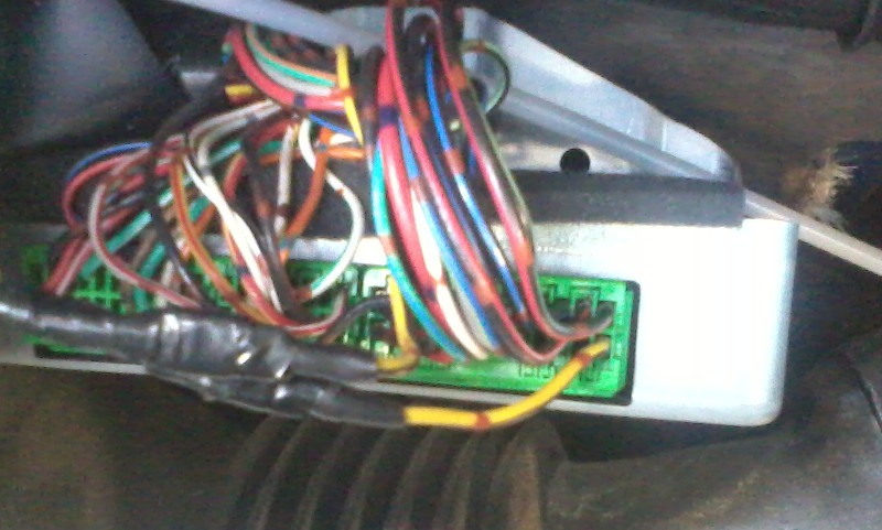

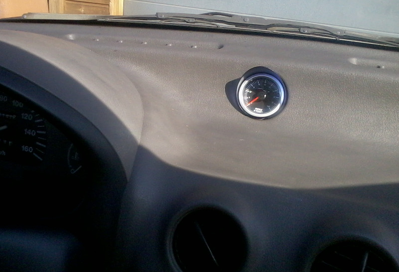

Toto auto si primo rika o otackomer, protoze proste otacky motoru litaji od 0-7000. V palubce Vivia je dokonce otvor na 52-56mm budik/prislusenstvi. Typicky se tam davaly hodiny, ale da se tam dat jakykoli doplnkovy budik s prumerem 52mm a hloukou tusim az 60mm. Koupil jsem Depo Racing CSM-W5293B (anglicky tachometer gauge coz je trochu zmatek), ktery je mozne pripojit na 2-8mi valcove motory (vychozi je 4valcovy) preputim maleho prepinace. Prodavaji se i ruzne jine, ale tenhle mel nejmene nesmyslu a jednoduche podsviceni.
Dokumentace sestava z jedne A5 mizernych nakresu, ale nakonec se mi povedla rozlustit a nebylo to ani tak hrozne.
Cerveny je ACC +12V
Cerny je GND (kostra)
Oranzovy je podsviceni (lightning) palubky
Zluty je baterie +12V
Zeleny je potreba pripojit na signal z ECU (RJ) ktery jde na zaporny pol (-) zapalovaci civky (ignition coil). Je to zluto-cerny drat z RJ. Krom pripojeni civky sem vse vytahl z redukce pro autoradio. Prestipnuti dratu od RJ k civce bylo nejmensi nutne zlo.
Vysledek vypada nejak takto: Ve Viviu (aspon tom mem) je nejaky problem s primym napetim z baterie (BAT+) do radia i jinam. Radia puvodne ve Viviu vubec nebyly. Nevim zda to je nejaky zasah (ale nevypada to) a zatim nemam schema zapojeni elektriky ve Viviu, nicmene je to i pricina problemu s autoradiem, ktery jsem popisoval drive. Ve Viviu jsou nejak podivne zapojeny hlavni svetlomety, ktere sice stejne jako u Libera jsou pres rele Mitsuba RC-2219, ale rele neni spinane az s otocenim klicku jako u Libera ale je tam natvrdo 12V, coz povazuji za nejaky renonc - svetlomety jdou zapnout i bez otoceneho klicku, v Liberu se zapnou jen parkovacky. Ty relatka jsou tam tim padem zbytecne. Z minus polu civky relatka RC-2219 pak jde "slabych 12V" na BAT+ drat k radiu a jakmile se pusti radio, tak se uzemni a sepne rele RC-2219, nicmene pokud nejsou zapnuta svetla na otocnem ovladaci nema to zadny vliv, jen radio na BAT+ proste nejde, pouze po otoceni klicku (ACC) nebo pri zapnutych svetlech. Zatim jsem to nerozlustil, protoze nemuzu najit kam nektere draty vedou.
Cerveny je ACC +12V

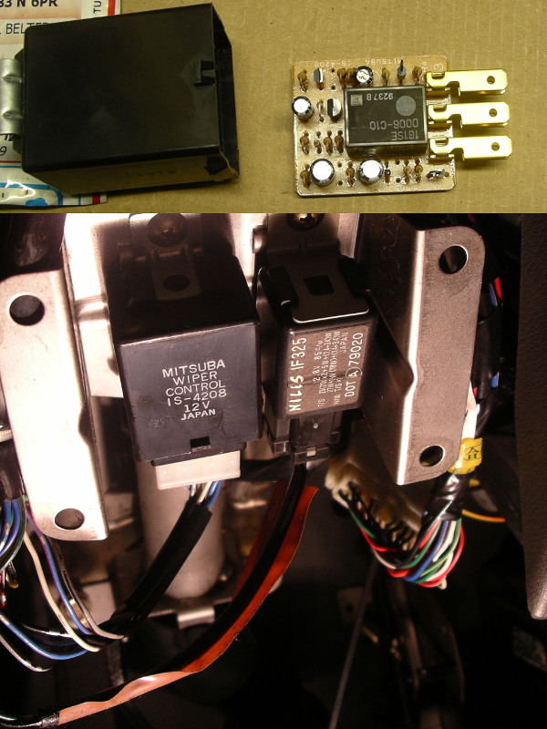

Konecne jsem nasel rele pro spinani cyklovace steracu - wiper control Mitsuba IS-4208. Katalog dilu je trochu zavadejici, vypada to jako kdyz je pod palubkou u steracu, ale je potvora pod volantem. Tak ted jeste zjistit cim to, ze se cyklus vedeni steracu nahoru prerusuje. Vypada to na v podstate casovac s relatkem.

covex píše:Konecne jsem nasel rele pro spinani cyklovace steracu - wiper control Mitsuba IS-4208. Katalog dilu je trochu zavadejici, vypada to jako kdyz je pod palubkou u steracu, ale je potvora pod volantem. Tak ted jeste zjistit cim to, ze se cyklus vedeni steracu nahoru prerusuje. Vypada to na v podstate casovac s relatkem.
to vedle cyklovače je přerušovač blinkrů.
co cyklovač z libera?

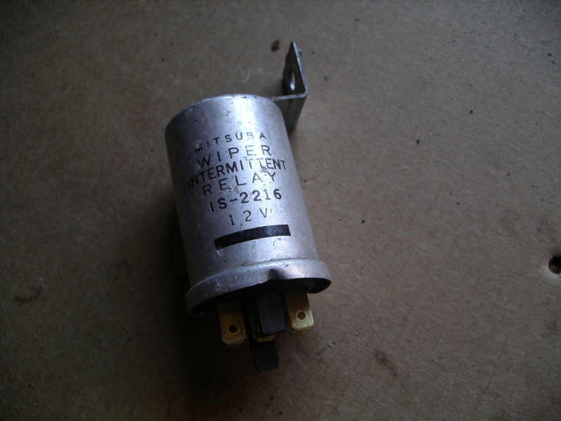

Re: Subaru Vivio
Je jiny, sice by se asi dal nasadit na konektor, ale aspon ten co mam ma jine oznaceni a bohuzel se neda zase tak snadno otevrit (Mitsuba IS-2216), abych je mohl porovnat, navic mu chybi jeden - a to ten nejdulezitejsi pin. Takze se obavam ze z Libera pouzit nepujde.

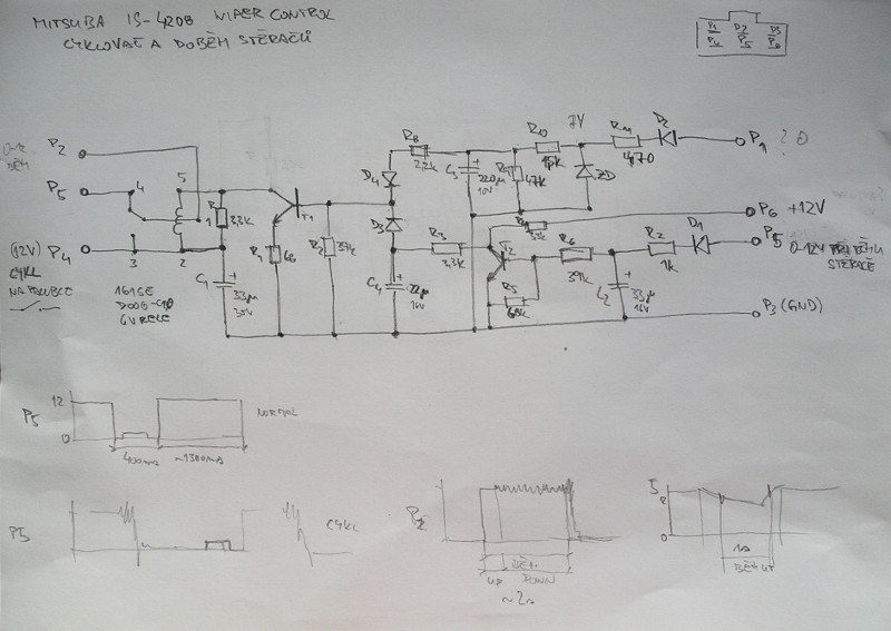

Jak jsem dopadl s cyklovacem
Jednoznacne jsem podezrival elektroniku cyklovace, protoze normalni chod steracu zadne patologie nevykazoval, pouze pokud se do toho vlozil cyklovac, tak se sterac cestou nahoru zastavoval.
Najcastejsi chyba byva v kondenzatorech, zvlaste elektrolyty maji tendence vysychat ci nabobtnat a zmenit svou kapacitu. Vymenil jsem tedy vsechny 4 kapacitory
C1 33uF 35V, C2 33uF 16V, C3 220uF 10V, C4 22uF 16V
bez vysledku, vsechny kondenzatory byly navic v poradku.
Nasledne jsem nahradil transistory
T1 C1214 a T2 603-25F
oba se daji nahradit NPN BC639 v japonskem razeni ECB. Opet bez vysledku. I puvodni transistory zrejme byly v poradku.
Takze jsem si nakonec nakreslil schema celeho obvodu: a zacal merit prubehy... no..
..a kdyz uz jsem fakt nevedel, tak jsem se rozhodl rozdelat motorek, resp. kontakty k motorku vcetne toho podivneho velikeho ozubeneho kola pro dopredny a zpetny chod motorku. Tam jsem tez nenasel nic, ovsem po slozeni cyklovac zda se funguje normalne. Podeziram tedy zemnici svorku, motorku, ktera je mimo kabelovy svazek pridelana primo pod kryt ozubeneho kola, pod sroub.
Ted samozrejme jako na potvoru neprsi, takze jestli to tim skutecne bylo, vyzkousim az zase zacne...

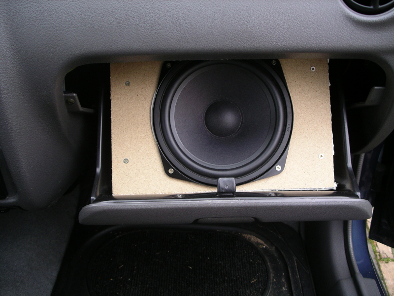

Vivio bylo "Music" edice, takze jsem konecne nasel vhodne vyuziti pro prihradku spolujezdce:
...takze ma auto slusny zvuk a dela cest sve "edici".
Za ni se jeste vesel nejmensi zesilovac blaupunkt, protoze primo na radio to samozrejme nehraje....takze ma auto slusny zvuk a dela cest sve "edici".
