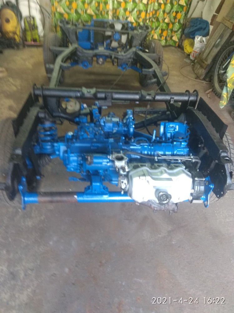

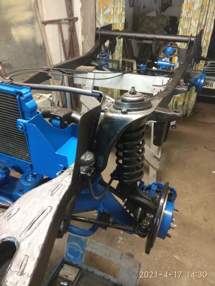

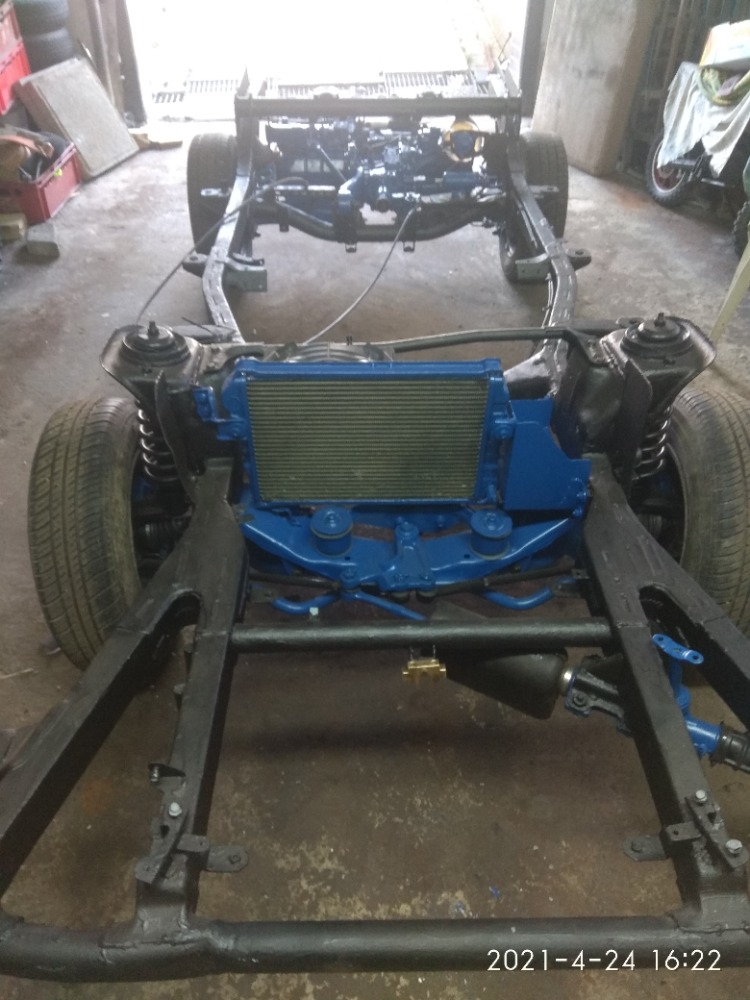

Tak ahoj

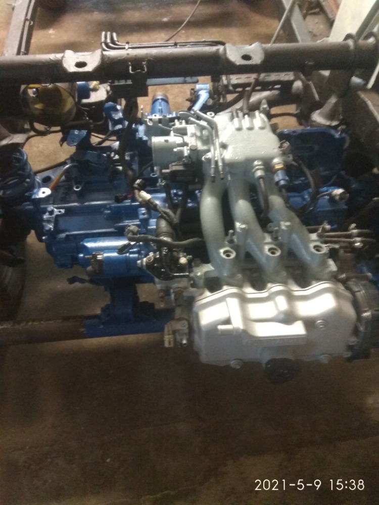

po delší nechtěné přestávce se mohu zase věnovat svému liberku už jsem ho postavil konečně na kola, tak posilám pár fotek ještě bych se chtěl zeptat která trubička na tom vstřiku je přívod a která přepad paliva.
- 2.jpg (168.1 KiB) Zobrazeno 16053 x
- 1.jpg (155.86 KiB) Zobrazeno 16053 x
- 0.jpg (202.69 KiB) Zobrazeno 16053 x
- Příspěvky: 15
- Registrován: čtv zář 20, 2018 6:56 am
- Typ Libera: E 12
- Bydliště: Kunžak
Re: Pořídil jsem liberko

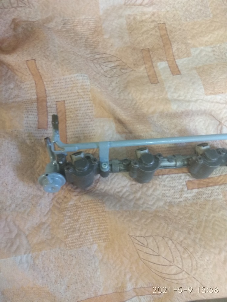

ještě fotky
- 5.jpg (149.59 KiB) Zobrazeno 16053 x
- 4.jpg (170.34 KiB) Zobrazeno 16053 x
- 3.jpg (155.67 KiB) Zobrazeno 16053 x
Ahoj, vedení benzínu, jsou z těch třech ty dvě tlusté, ta hubená je odsávání par z nádrže.
Přepad paliva vede k nádrži, spolu s tou tenkou na odsávání par, takže ta rovná je přepad ze vstřikovačů / nahoře na sacich parohach je to ta vlevo, když stojíš ve směru jízdy. Ta, co je natočená za nádrží k čerpadlu je přívod do vstřiků, za čerpadlem je filtr a z filtru je napojena ona.
Mimochodem, z čeho jsou ty přední pružiny, vidím, že si nahrazoval. Mišus
- Příspěvky: 15
- Typ Libera: E 12
- Bydliště: Kunžak
ahoj takže na tom obrázku jak jsou ty vstřiky ta krátká vlevo je přepad a ta napříč vstřiků je přívod jinak ty trubičky u nádrže to je mi jasné jak to má být jen jsem si nebyl jistý u těch vstřiků .Ty pružiny jsem nenahrazoval to tam bylo.

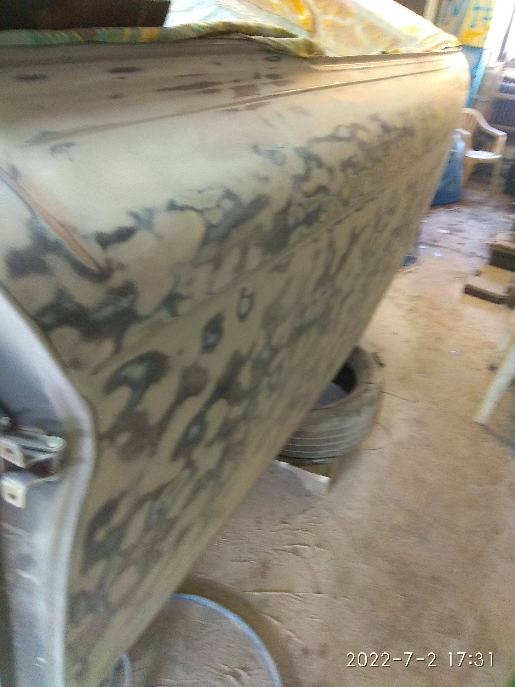

Ahoj všichni

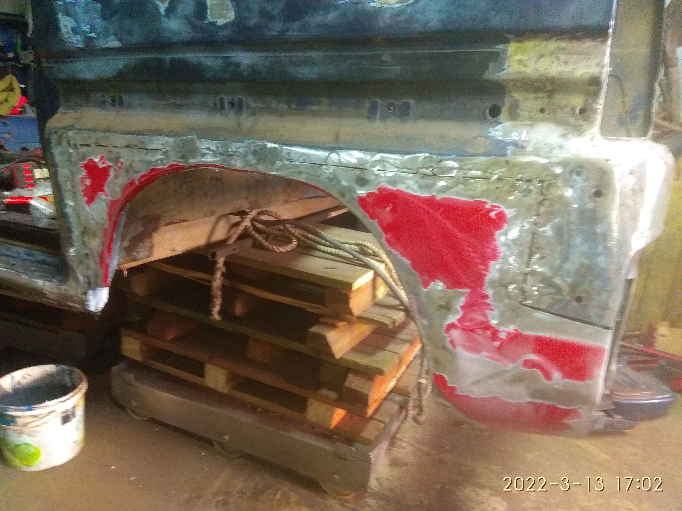

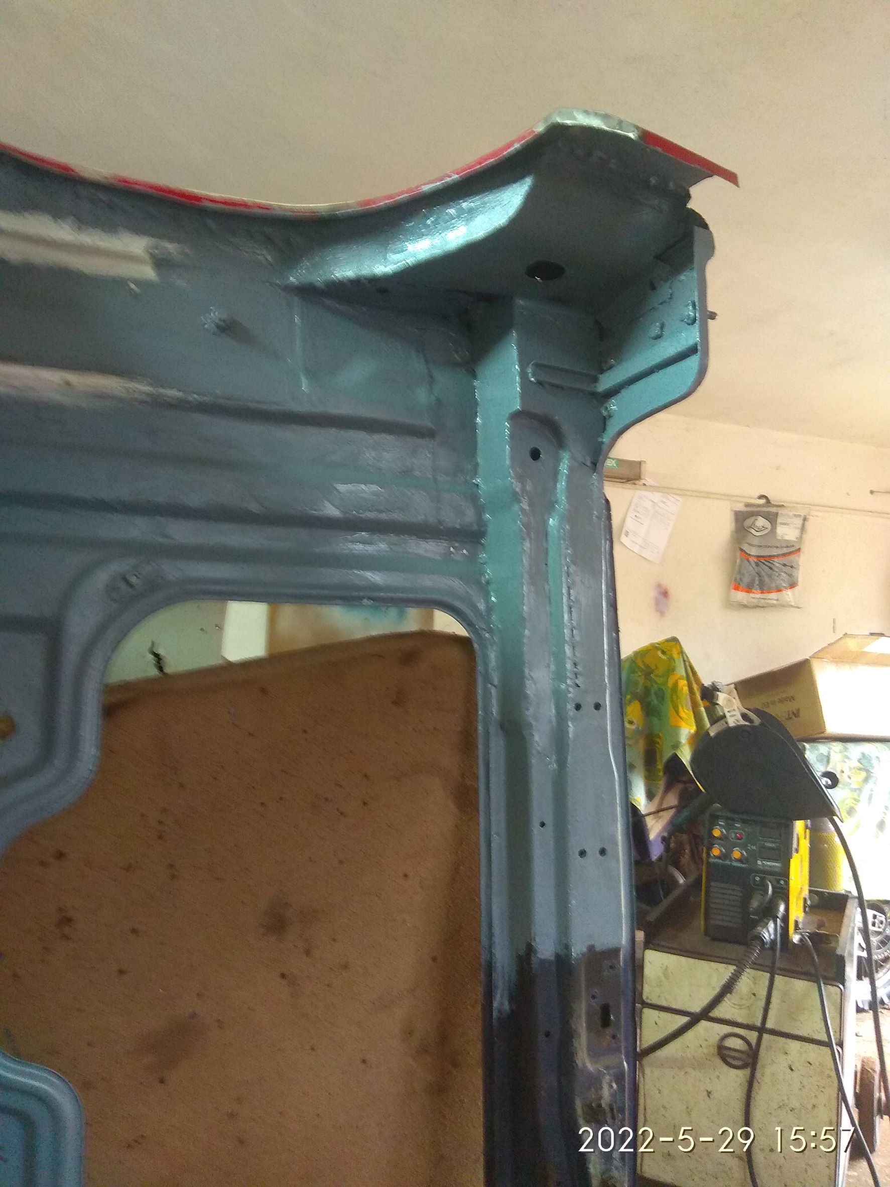

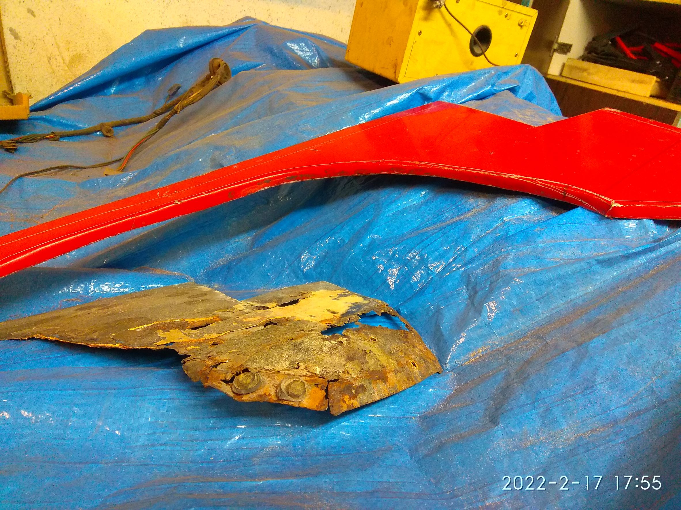

tak jsem zase po dlouhé době tady dělám na tom ale je spousta jiných starostí doba na H. Podvozek je hotový ted dělam vršek přemýšlým že to dám do RAPTORU co vy na to libí se mi to
- IMG_20220529_155730.jpg (484.09 KiB) Zobrazeno 12339 x
- IMG_20220313_170238.jpg (611 KiB) Zobrazeno 12339 x
- IMG_20220217_175503.jpg (771 KiB) Zobrazeno 12339 x
- Příspěvky: 15
- Typ Libera: E 12
- Bydliště: Kunžak

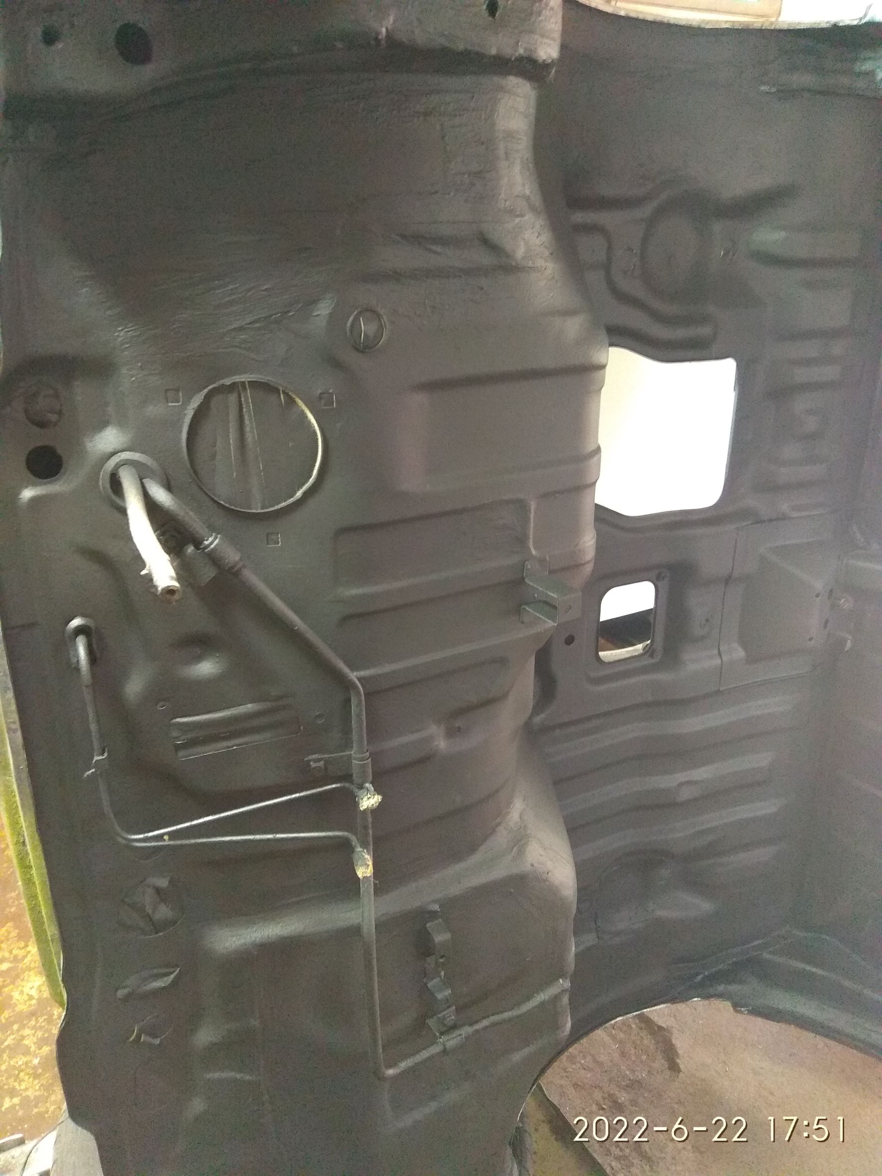

další
- IMG_20220702_173133.jpg (423.49 KiB) Zobrazeno 12339 x
- IMG_20220622_175237.jpg (536.13 KiB) Zobrazeno 12339 x
- IMG_20220622_175138.jpg (534.54 KiB) Zobrazeno 12339 x
Ahoj, nechci rejpat, ale nevidím odtoky dutin (prahy, konce vnitřních lemů) budeš v tom mít bazén. Taky nevidím kotevní matice hlavních zadních nosníků karoserie, co jsou přišroubovaný po usazení kastle na rám, to v tom místě na něm jen bude ležet?(domečky u kořenů zadních lemů vpředu ve směru jízdy) Ony ty fotky nejsou úplně nejkvalitnější, takže se omlouvám, pokud to tam je, ale já to prostě nevidím. M.
Co maj vsichni s tim raptorem.. to je nejake novodobe zaklinadlo? Ma to opravdu nejake prokazane vyhody?
Naposledy jsem to viděl na legendách na Jeepu rubicon. Na auto bych si to určitě nedal(já osobně)- je to jak když nahodis auto pískem a zalakujes:D jako polyuretanovou barvu ok, ale nějakou normální lesklou a hladkou. Já polyuretanový nátěr používám od tikkurily tuží se to tuším 5:1 jsem s tím hodně spokojenej.
Jinak si Adame myslím, že jedinou výhodou toho produktu je to(raptoru) že to schová nerovnosti.
