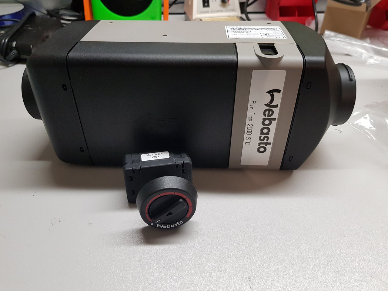

Re: Jak vytápět auto přes noc
Tak mě dneska dorazila hračka
Takže jestli se to pak povede i nainstalovat do auta a bude to fungovat, tak můžu poreferovat, jak je to udělané
Pevně teda doufám, že to fungovat bude, levné to nebylo ani trochu
- webasto.jpg (156.12 KiB) Zobrazeno 19491 x
To máš benzínový, nebo naftový? Jaký výkon? A pokud benzínový, kde a za kolik lze sehnat?
- Příspěvky: 82
- Bydliště: Český Brod
Benzinový, naftový jsem nechtěl... (Co se týče těch naftových, tak hromada lidí teď kupuje nějaký Číny, který se dají koupit už za pár tisícovek... ale já bych raději umrzl, než abych tam někdam dával naftovou nádrž a ještě ji tankoval
). Výkon to má 2kW, kupoval jsem na nezavisla-topeni.cz (aktuálně teda není skladem, asi jsem vzal poslední skladový ležák
). Ale cena teda děsná, tahle "levnější" východní verze (má to nějakou zjednodušenou elektroniku, takže se to dá párovat akorát s tím ovladačem, co je na fotce a nedají se na to připojit ty chytřejší displayové webasto ovladače (které mají pak časovače, vzdálené ovládání, atd)) s tou zástavbovou sadou (ve který je teda snad všechno, kromě hadic na vedení teplého vzduchu, když by se to instalovalo mimo auto) vyšla na 20
A kam to hodláš zastavět, smím-li se zeptat?
- Příspěvky: 82
Uvidíme, kam se to mistrovi povede nacpat
Nicméně zatím veškerá snaha je nacpat topení mimo auto a dovnitř vést vedení teplého a nasávaného vzduchu (topení by s tím mělo být OK, i co jsem koukal, tak všechno včetně kabeláže vodotěsné) a zatím jako nejlepší místo se jeví za pravým předním kolem. Nicméně, nafotím, jak se to tam podaří dát
