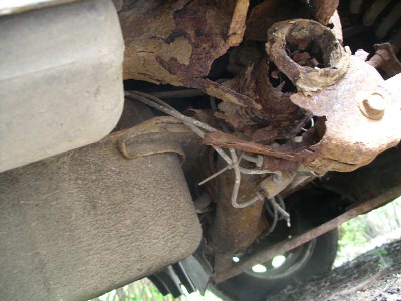

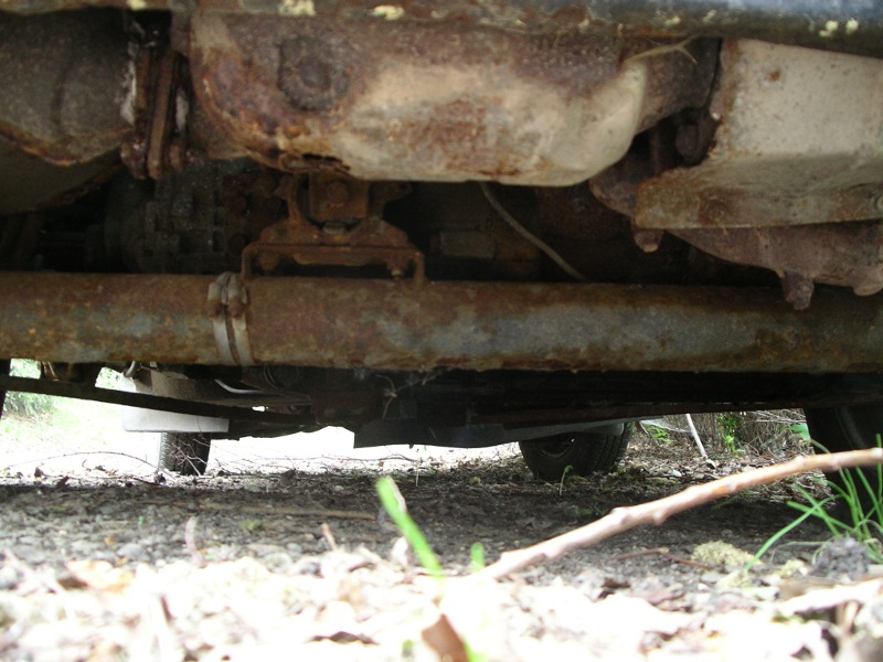

Souseda jsem nezastihl, takze fotky mam jen co jsem pobral z venku.
Muj komentar:
Je to starsi z nove rady (tzn. r.v. pred 1996), typ E12 deluxe ale bez otocnych sedatel. Nikdo ho asi moc nesetril, i kdyz interier nevypada nejhur. Z venku koroze na klasickych mistech.
Smrtelny problem je videt na tretim obrazku - uhnily ram - to jsem tedy jeste nevidel. V motoru je videt, ze se resil problem s elektrikou ci co, protoze kabel od baterky je vytazeny ven. Vyfukove dekly jsou vsechny vicemne v panu, ovsem posledni dil vyfuku vypada original, ac notne rezavy, drzi. Tepelny stit je udelany podle me z velke plechovky. :)
Nechal jsem tam vzkaz, tak kdyz se ozve dam vedet.
