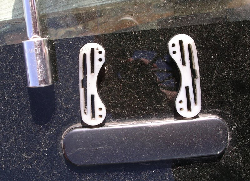

hliníkový špony se tam lepej,protože je tam přes deset let stará vazelína,pořádně to vyčistíš ,jen když to celý rozebereš.Že máš jinej jezdec je tim,že máš o dost mladší auto než Mirek,dělalo se tam spousta změn.
ze silonu by ti to měl každej šikovnej zámečník udělat nový

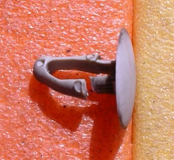

Mam za sebou rozborku posuvne strechy - tedy kolejnic a jezdcu. Musi se kuli tomu sundat calouneni aspon ze zadni casti a k prvnimu sroubu kolejnice se stejne neda poradne dostat. Cudly co drzi calouneni, se temer nedaji vyndat aby se nerozlomily, nebo sem neprisel na to jak (jsou uz vekem zkrehle).

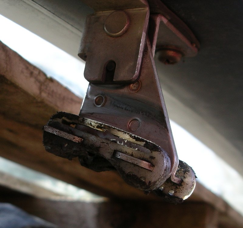

Mozna uz to tu nekdo psal, ale pro tyto stresni kolejnice a jezdce plati jen jedno - nikdy tam nedava zadne mazivo, protoze z kazdeho maziva se v tomto miste drive nebo pozdeji stane brusna pasta, ktera ne jen ze to ucpe, ale jeste obrousi patky jezdcu, jak je videt na obrazku.
Obavam se ze vyrobit patky znovu by bylo celkem obtizne, protoze ten rozmer musi byt dost presny a puvodni velikost se z toho da tezko odhadnout. Navic hlinikova kolejnice taky bude vybrousena a ne ve vse mistech stejne, takze uz chapu proc to Subaru prodava jen komplet novy.

covexi,vyrobit to stejný neni problém,i rozměrově ti to šikovnej zámečník udělá stejný a pokud jde o ty kolejnice,tak u těch se vůle nezmenčila,ale zvětšila,takže to vůbec nevadí a když si to nebudeš u někoho chtít vyrábět nový,tak v hostivicích je jedno nadměrně zachovalý auto,takže neváhej a zavolej,možná že i v subaru mb by to mohli mít,kupovat to celý nový,to nestojí za řeč...

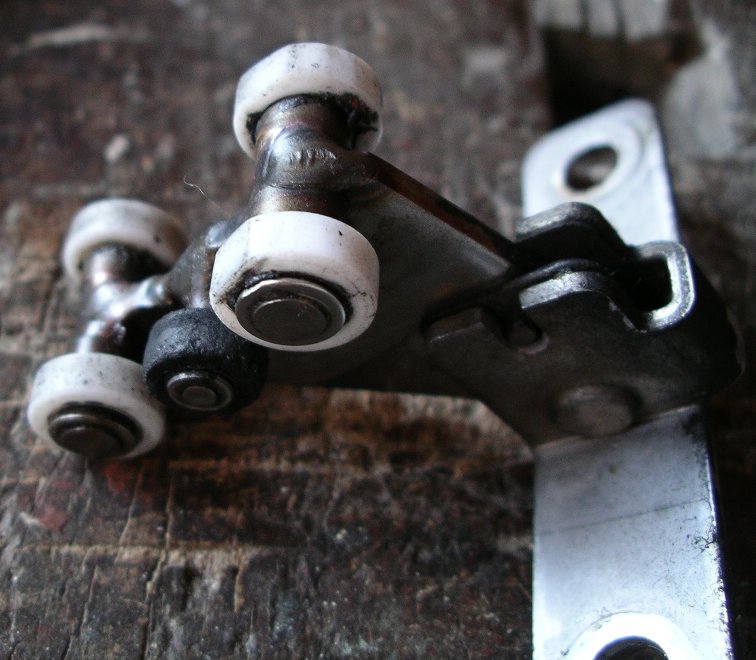

Takto vypadal jezdec posuvu strechy na novejsi libero ovsem u starsich modelu nez je 96.
V podstate stejny problem jako u novejsich modelu - z kolecka jedce se casem stanou sisky s ruzne obrousenymi plochami, az se nakonec neotaci. Mnohem slozitejsi konstrukce s varenim, v podstate nerozebiratelna - kolecka se nedaji vymenit. Prostredni kolecko z mekke gumy, ktera ovsem vyrazne podleha rozkladu. Nedivim se, ze to nahradili mnohem jednodussi konstrukci.

covexi,je tomu pomalu 20 let,neni se čemu divit...a konstrukce jsou funkčností obě stejný
tady je porovnání modelu 93-4-5 a 96-7-8 http://misuss.rajce.idnes.cz/nastenka#Obraz003.jpg
