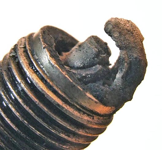

To já jsem pred Vánoci zaznamenal rekordní četnost poruch - nejdřív mi odešel startér, pak se ucpal palivový filtr a nakonec upadl pedál plynu. Do toho se ještě vmáčklo jedno ranní vlhké nestartování. Tak jsem si říkal, co jsem Běloušovi asi proved :twisted: . Že by to byl svérázný způsob oslavy jednoho roku v mých službách? Přitom k výročí dostal nový olej, těsnění pod víko ventilů a zásuvku k tažnému.
Mimochodem při tom nestartu jsem vyndal i svíčky a ta z druhého válce vypadala takhle:
Svíčky mají za sebou asi 15 tisíc, ale zbývajíci dvě jsou v pohodě, tak nevím, co si o to mám myslet.
PS: Peple, promiň, že jsme ti to tady zasvinili :arrow: tak nás vykaž třeba do pokecu :)
Re: PepleBUS
Jo svíčky jsou prevít.Taky jsem jednou koupil některé škodovce v Semilech čtyři nové svíčky, dojel do Jičína a tam je vyměnil. Zpátky jsem ujel nějakých dvacet km a motor začal koktat. Závadu jsem hledal asi hodinu a když jsem měl snad všechno překontrolovaný až na svíčky(to jsem si myslel, že když jsou nový- nemůžou být zdrojem poruchy) došlo i na ně.Nejdříve jsem si myslel, že jsem vůl a vyměnil jen dvě a dvě nechal starý, ale po nahlédnutí do krabiček jsem zjistil, že opravdu dvě nové svíčky pálí jen když se jim zachce a po namontování těch starých, auto běželo bez problémů. Od té doby uběhlo už dost vody a až loni na podzim soused vyměnil ve svém "myšáku" svíčky a pořád když se rozjel auto nemělo výkon a přitom na volnoběh běžely všechny válce jak mají.Příčina? Opět jedna nová svíčky (za dvě stovky) si dělala taky co chtěla. Poučení? Nemusí vždy všechny svíčky vypadat stejně a když je jedna (nebo dvě) od pohledu opotřebovanější, nemusí to být ventily či "ukouslým"pístem. (Pro jistotu to chce prověřit kompresní zkoušku, ale skoro na 99% bude závada ve svíčce). Dědek

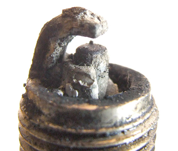

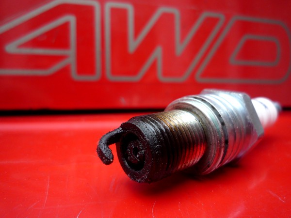

Re: Svíčky
tak se svíčkama si ještě užiju :) tenkrát v servisu sem dostal novou sadu a hrozně karbonovali - je to hroznou spotřebou oleje, netěsnost kroužků - písty..dokuď tedy neuspořím na písty tak sem se smířil s občasným očištěním svíček, mohu potvrdit že BRISKY LR17YS-9 vydrží při větší spotřebě opravdu více, ale tisíc km po výměně jel subík zas na dva válce, až na třetí pokus jsem našel vyníka, když jsem chtěl svíčku očistil našel jsem však toto bduh.gif :
po výměně zas motor spokojeně brumlá....
Příspěvky: 2527
Re: Svíčky
A zbytek svicky si hleda cestu bud do oleje nebo do vyfuku..:(
