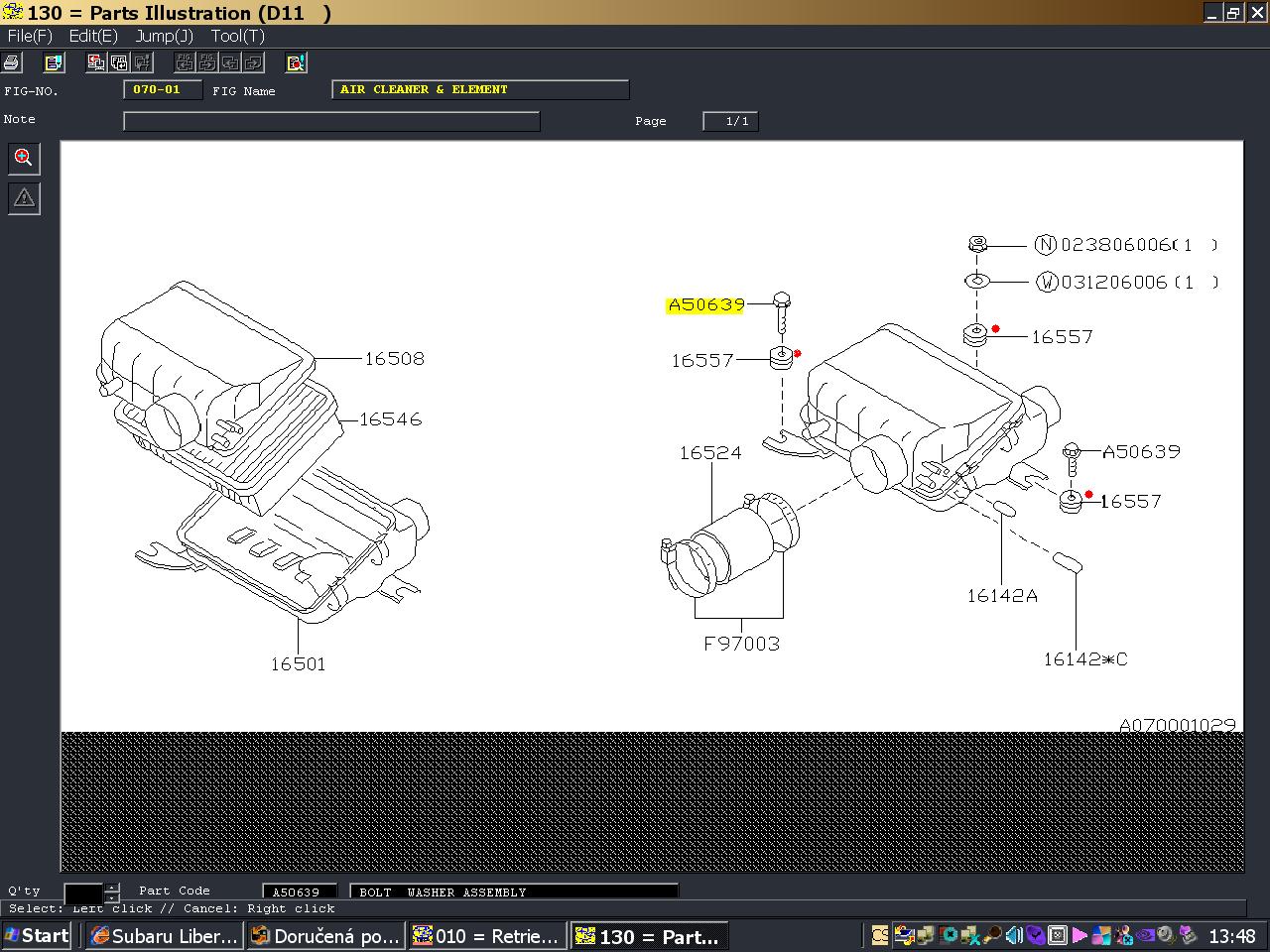

pri vyndavani kastle vzduchovyho filtru jsem zjistil, ze ty 3 podlozky s gumou, co odpruzujou kastli jsou temer na prach. nemate nekdo nejakej tip kde se daji sehnat? je to takova ta dvojita kovova podlozka s gumou uprostred:)

Asi toto :

Re: Vzduchový filtr
karle to je presne ono! diky, nechapu jak v tom FASTu vzdycky vsechno najdes:)
zkusim napsat o cenu, ale tusim ze se mi to spis vyplati vyrobit. rikal sem si, jestli se nekde neda sehnat neco podobnyho neoriginalniho
Re: Vzduchový filtr
tak jeden henty ony bazmek stoji 133, takze by to vyslo s postovnym skoro na 500. to budu hledat jinde

Pokud chceš udržet auto v orig stavu /což doporučuji/ použij něco takovýho :arrow: http://vltava2009.cz/rapid-autohifi/goo ... hodka.html

to vypada dobre, jeste me napadlo neco takoveho:
http://www.guma.cz/silentbloky12.htm
vybrat v dobre velikosti a nariznout do boku drazky pro ty packy od kastle. co myslis?

Zde to máš hotové, a bez práce a za bezkonkurenční cenu. Nebo se pletu :?: http://www.guma.cz/pruchodky.htm

jeste sem si nezmeril rozmery. ale mozna jo. jen se u toho trochu bojim jestli nebude ta guma pruchodky moc mekka. a original ma jeste z kazdy strany plechovou podlozku ale to je asi detail, ta se da dat na volno. maj v praze pprodejni sklad tak tam asi pristi tyden skocim dam vedet. diky

Podložky kup zvlášť a tvrdost bych asi neřešil, furt to funguje jako silentblok tak co s tím :?:

Jsou to obyčejný průchodky na elektrokabely, jsou různé průměry, různě tvrdosti, mají to v každým elektru se součástkama apod. Tohle budou větší průměry, hledal bych třeba i v silnoproudu.
Ale Karle, tohle je opravdu zajímavé: http://www.guma.cz/silentbloky.htm
