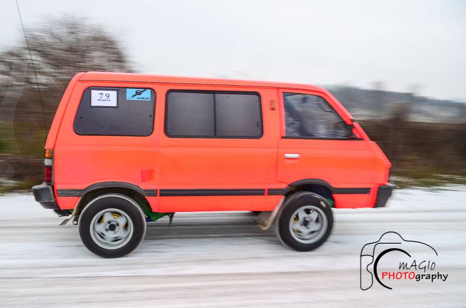

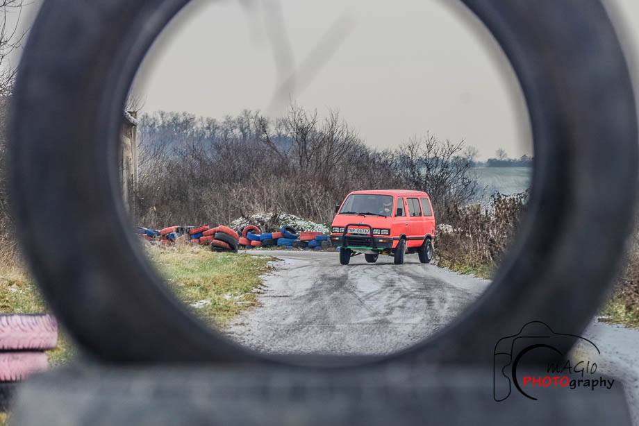

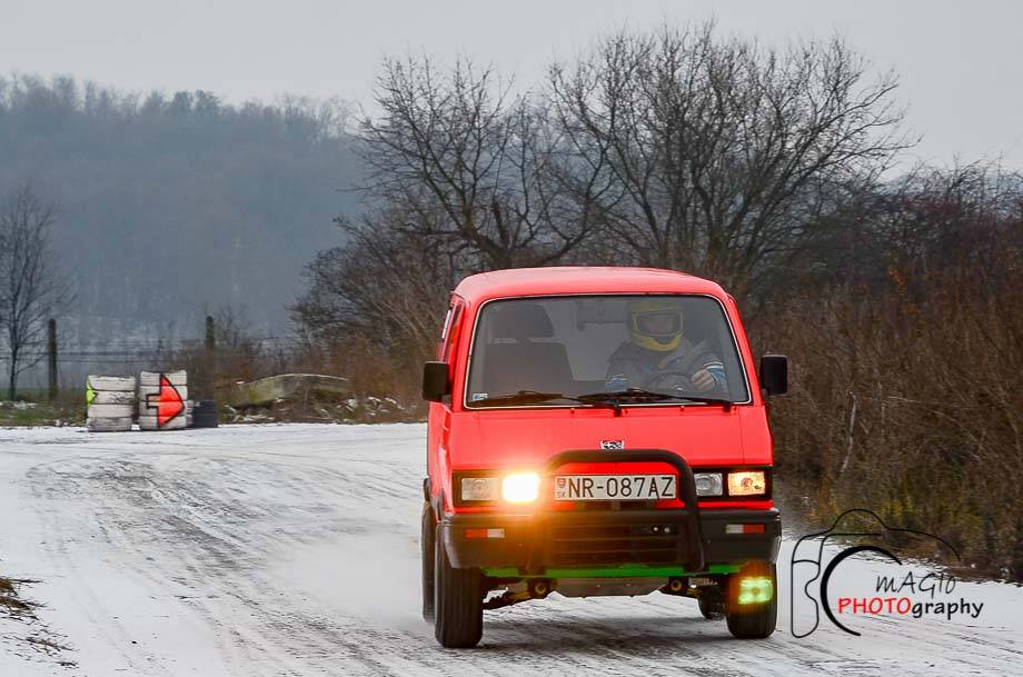

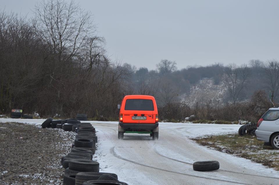

tak ostry zabeh za mnou.. Justy brzdy super, podvozok (odklony,zaklony) super, samosvor parada. Celkovo jazdne vlastnosti ovela lepsie-uplne ine auto,perfektne zataca,drzi stopu.So zadnym nahonom to nema problem ist bokom,ci tocit sa na mieste. Sklamany som z ale vykonu,ide to sice lepsie,no cakal som viac.Neviem,kde sa stala chyba-auto ma siroke kola,samosvor tiez berie vykonu, motorova brzda povie viac.Karburator naladeny,mapa predstihu spravna.
500km za mnou, slzi velky semering na kluke,a z prevodovky idu vazne zvuky, tak zvazujem otvorit ju a skontrolovat.. Na snehu vazny konkurent,no na mokru uz nemam sancu,na rovinkach to umre oproti vykonom ostatnych. Zvazujem postavit dalsi motor,lahko preplnany vstrek,bez IC.
Tlak oleja- za studena 3bary,ohriaty vyse 2bar. Prehriaty 1bar,aj v otackach (pri dlhej pomalej jazde na jednotke--pluhovanie,alebo polhodine na volnobehu) kontrolka vsak nepoblikne.

Vypada to krasne. Proc sviti na kazde strane jine svetlo? Co motor z noveho, nesel by napsovat? Meril si nejak vykon?

mam spravene prebliknutie svetiel- postupne po jednom prebliknu vsetky styri po sebe (nie za radom).
Motor je skladacka-kluka a remenica vacky*Justy, blok stare E12, hlava a vymennik olej voda FA ,vacka E10.. Je mozne,ze je nieco spatne --nevhodne spravene sanie,alebo vyfuk.
*justy remenica preto,lebo vychadza casovanie o pol zuba vpred na vacke.
Napad dat motor z novsieho nie je zly,no podla fabrickych cisel (vykon) som pocital,ze takto spraveny motor -stojaty dvojity karburator,vyfukove zvody 3-1 to pojde vykonovo viac,niekde okolo 55kW. Tazko to takto posudzovat,kola maju dost valivy odpor. Pojdem na tuu motorovu brzdu,cisla ukazu.
