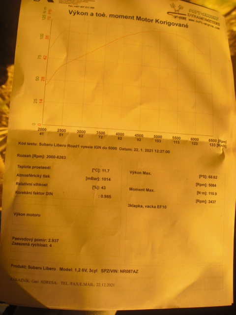

no, poznam len motor Justy 9ventil , ten bol v dvoch verziach elektroniky- odlisne riadiacky, odlisne rozdelovace. Remen je kratsi kvoli nizsej 9v hlave, remenice rozvod. remena su rovnake- teda je inde ryska, ale to je jedno. Ten castejsi rozdelovac je mensi, ma jednu snimaciu cievku ale az 9 vystupkov/zubov na snimanie. Nastastie mam ten menej znamy- je o dost vacsi ako z Libera /zmestil sa/ a ma teda 2 cievky- jedna snima kolo z jednym zubom , a druha kolo s tromi. V podstate je to podobne ako u Libera, ibaze ten 4. zub /dvojzub/ je samostatne na pomocnom kole -ten impulz som potreboval.
Uz to bezi na 3 cievky

Naladene. Som spokojny-krutak ma paradny priebeh. Mozno by to bolo lepsie s vackou EF12, ale aj nie . Spojka ma co robit.
Příspěvky: 952
Re: Moric evo II
Tak to je husté, paráda :D
Re: Moric evo II
Krásný hodnoty si z toho vypotil, gratuluju :)
jak tě ale znám ještě do toho dáš šneka, nebo kompresor :DDD
