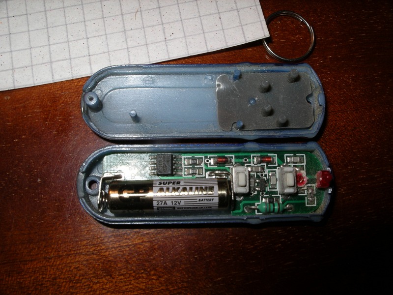

Re: Dálkové zamykání bočních dveří
Po temer trech letech provozu resim dalsi problem - odchazi mi uz druhy ovladac. Nejdriv se dycky ulomi zamecek drzici ovladac pohromade, pak postupne prestavaji reagovat mikrospinace. Jeden rozebrany uz tu mam, druhy ho bude brzo nasledovat, nebot projevuje podobne priznaky bliziho se umrti. Jenze co ted s tim. I kdybych sehnal novy ovladac, pochybuju ze se da koupit se stejnym kodem (nejaky je na tistaku napsan). Tzn. vymenit i centralni jednotku, ale kde sehnat znovu ten cinsky zazrak se stejnym konektorem.. zase o zabavu postarano.

Tieto mikrospínače by sa mali dať kúpiť v GME (www.gme.cz). Stačí keď si ich zoženieš, donesieš na zraz a kľudne Ti ich tam naspájkujem. Bez programovania a za pár korún.

V Libereckem elitronu je nemeli - ani v katalogu jsme stejne nenasli. Jsou nejake nizsi ci co, kdovi kdo to vyrabi. Napajel bych si je i sam. Problem je, ze se rozpada i "obal".
Jinak v GME jsem nasel neco co by odpovidalo: http://www.gme.cz/cz/index.php?product=630-121 jen pomer postovneho a nakupovaneho zbozi je jeste horsi.

Jestli budeš objednávat jeden bych si vzal taky... mám prasklej krytcovex píše:Kdyby nahodou nekdo chtel taky tyto nahradni ovladace, dejte vedet. Chce za postovne 140kc, privezl bych na sraz.
