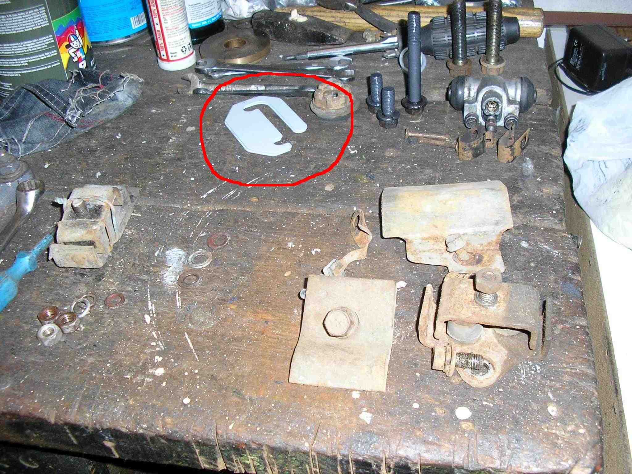

Zni to sice zajiimave, ale cim by se to u zadni napravy nastavovalo? U predni na toje zavitova tyc ale u zadni je V rameno chycene na dvou bodech v ramu a neni tam co nastavovat. Na zadne STK jsem nevidel ze by kontrolovali geometrii zadni napravy... Treba to nejak jde, ale me nenapada jak.
Re: A mám ho!!!
:? Hmm ... samotné rameno by šlo "doštelovat" leda tak palicí nebo pajzrem. Ale možná se dá (třeba pomocí nějakých vymezovacích podložek) upravovat poloha celé té příčné trubky, na které ramena drží. Tohle ovšem může mít vliv na sjíždění pneumatik, ale rozhodně ne gufer.
Ohledně jejich rychlého opotřebování na starších autech jsem kdysi slyšel názor, že za to může povrchová (třeba i neviditelná) koroze náboje v místě kde na něj gufero dosedá. Oreznutím povrch zdrsní, takže gufero pak ubývá. Řešit se to dá tak, že se náboj lehounce přebrousí a do původního průměru dožene tvrdochromem a nebo stočí o nějaký milimetr a nalisuje se na něj futro z tenkostěnné nerezové trubky.
Opakuju že to mám z druhé ruky, ale nezní to nesmyslně.
Možná je taky potřeba brát v potaz, že sady které kupujeme jsou bůhví odkud a kvalita gufera může být s originálem nesrovnatelná.

Ahoj, nevím jak na novějším Liberu, tam jsme ještě neměli ramena sundaná, ale u staršího Libera jsou umístěny pod uchycením ramene na vnitřní straně plechové podložky.

Jak říká Tuti.Jestli se vám zadní gumy sjíždějí jakžtakž stejnoměrně,tak geometrii zadní nápravy neřešte.Je pravda že tenhle typ náprav(se šikmou osou kývání) mívá doladění na geometrii.Ale to jsem viděl i u jiných typů.Podle mě to má dva důvody:k doladění hrubších úchylek z výroby a nastavení sportovní geom.podvozku,což u Libera nemá smysl.A k té výměně ložisek po 4 letech:pokud nemáš servismana známýho,nebos nebyl osobně u výměny,pak těžko odhadovat co tam doopravdy proběhlo.Oni tě tam rádi uviděj co nejčastěji.A někdy zůstává rozum stát,čeho je vyučený automechanik schopen.Samozřejmě nejsou všichni stejní,ale jak se říká-důvěřuj ale prověřuj.
