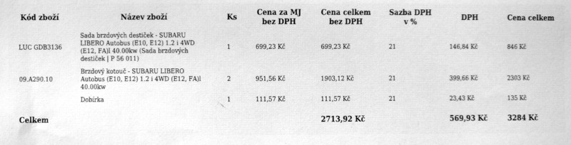

cha chaá,nový originál destičky Nabco 3500,-vč. dph a 10% slevy
kotouče 6500,- vč. dph a 10%slevy
daváj se opravdu každá cik cak jak psal Polevoj .Mišus
