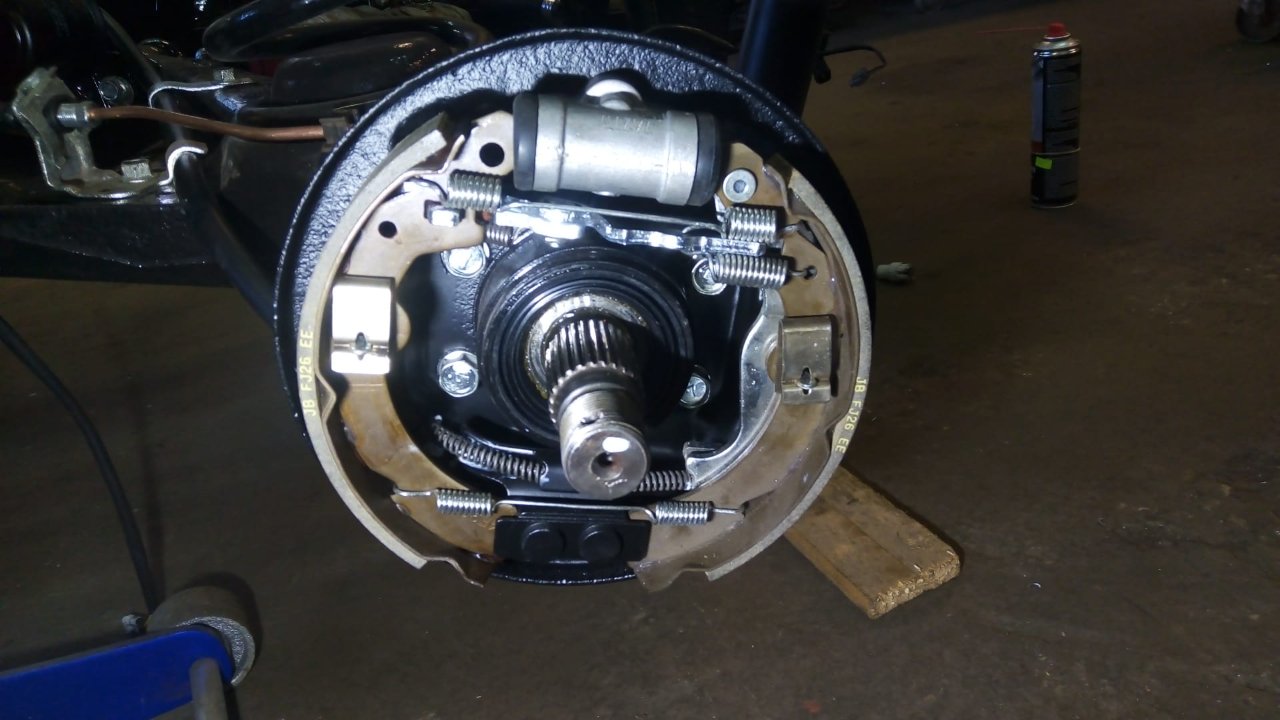

Re: Barča
Tak jsem to dnes rozebral, gufero pod bubnem (vnější) jaksi přišlo o své podstatné části, motal se tam kus gumy a spečený, asi plastový prach. Nevím, jak se mu to přihodilo, ale tím, že se odporoučelo, tak samozřejmě byla uvolněná i středová matice. Gufero tam bylo rok a půl, originální kus. Ta pérová podložka byla správně, je na ní i vyražen nápis OUT. Tisícihran je v pořádku jak na poloose, tak v bubnu.

Já teda nevidím že by guferu něco bylo.
Vzadu v náboji jsou speciální "opěrné" gufera. Na vložce bubnu, kde je tisicihran je naklepnuty kroužek a ten je na gufero přimáčkly a tím těsní, mělo by to bejt pochopitelně namazany. A to nemluvím jen o guferu, ten tisicihran je suchej a zrezlej jak svině.....vše musí bejt dokonale namazany, to je stejný jako si měl s tou lamelou(kde musí být mrkev dostatecne namazaná) která se nehejbala.
Rozhodně si nemysli, že gufero dělá doraz, prostě si to měl povolený, repsektive si to málo dotahl. Doraz je ložisko!!! Tzn že se buben opře o ložisko a z druhý strany je doraz osazení na poloose a to celý sevře středová matice, proto je mezi ložisky vložka (kus trubky) aby nedošlo k jejich poškození při dotažení a zároveň aby to bylo "natvrdo" Tohle nejsou kuzelikova ložiska který se dotahuji pomalu jen prstama .....
Nijak tě nehejtuju, ale bohužel tohle vše je příčina špatný montáže.

Re: Barča
Asi to není dobře vidět, z toho gufera zůstal jen obvodový kroužek a kousek praporku. Jeho zadní strana tam vůbec není a ani u středu. A ten kus gumy, co leží na tisícihranu, je také kus gufera. Jo, tisícihran vypadá suše a rezle, ale to je výsledek omytí acetonem a benzínem, když jsem vymýval ty přilepené spečené kousky plastu z gufera, jinak byl mastný až až. Dvěma prsty to opravdu neutahuji, bylo to 20kg na metrové tyči. Chceš říct, že když tam to gufero nedám, že matici nezašroubuji o pár závitů víc? Tak to je blbost.Mis.us píše: ↑stř pro 14, 2022 8:23 pm Já teda nevidím že by guferu něco bylo.
Rozhodně si nemysli, že gufero dělá doraz, prostě si to měl povolený, repsektive si to málo dotahl. Doraz je ložisko!!! Tzn že se buben opře o ložisko a z druhý strany je doraz osazení na poloose a to celý sevře středová matice, proto je mezi ložisky vložka (kus trubky) aby nedošlo k jejich poškození při dotažení a zároveň aby to bylo "natvrdo" Tohle nejsou kuzelikova ložiska který se dotahuji pomalu jen prstama .....![]()

Re: Barča
Ty mi asi nerozumíš, ten buben je oprenej o ložisko z jeho strany a to dělá doraz, to ložisko, z druhý strany ramene jak je strcena poloosa tak je doraz na poloose, taky oprenej o ložisko a to cely je středovou maticí poloosy stažený na ložiska na tvrdo. Nevím jak si přišel na to, že tím,že se odparal kus gufera že se uvolnil buben. To si vysvětluju tak, že tvrdíš že doraz doho dotažení je gufero, což je prostě kravina. Já nevím jak ti to mám jinak vysvětlit ale prostě si to málo dotáhl když si to před časem měnil ten buben.
Ano rozhodně ji dal nezasroubujes
to bys tam musel dát na stranu bubnu do náboje o 5mm tenčí ložisko (aby si buben dostal dál, respektive hlouběji do náboje)
A jediný co to gufero může poškodit, je ten kroužek co na něj doléhá.....
Na ten tisicihran ideálně jehlový pilnicek proskrabnout drážky a zbytek ocelovým kartáčem.....zajímavý že by to pod mazivem bylo takhle shnilý.....

Re: Barča
Zas tolik toho na tom guferu nechybí
Viz foto
Viz foto

Tak jo, máš to pěknější
Ti ten zbytek gufer vyfotím, jak se dnes dostanu do garáže. Koukal jsem ještě na ten buben, a vážně mi tam chybí to olejové těsnění 725042020. Takže nevím, co se přihodilo, ale rozemletýho bordelu s vazelínou tam bylo spousta.

Re: Barča
Mě nejde o to ti ukázat že to je pěknější, ale to, že na guferu moc nechybí a vysvětlit ti, že buben je přitažen na ložiska. Jediný co se mohlo přihodit, tak tím jak byl povolenej buben, tak to odsraly i ložiska, dost pravděpodobně to namlety může bejt jejich krycí plíšek ,pokud si tam dával 2RS. Ale klíčový je to, že na začátku, byl ten buben povolenej, nebo nebyla dostatečně zalisována poloosa do ložisek, tu by měl ostatně pak dolisovat buben, když se dotahuje středová matice. Dotažený to je, až když se ložiska sevřou dorazem na poloose a dorazem na bubnu (každý ložisko je opřený v náboji o osazení z vnitřní strany). Taky by bylo klidně možný, že jak je na tisicihranu spousta ty rzi, tak buben se přes ty narustky svým tisicihranem nedostane dostatečně hluboko a neopře se o ložisko.
A nejprve si mluvil o vnitřním guferu, teď mluvíš o guferech, takže nejspíš je poškozený i to u poloosy....
Ty to možná chápeš jako že tu na tebe machruju, ale mě jde o to ti poradit ze svých velmi bohatých zkušeností a hlavně ti vysvětlit že opravdu buben nemá doraz na guferu (ten co dělá maximální svornost)
