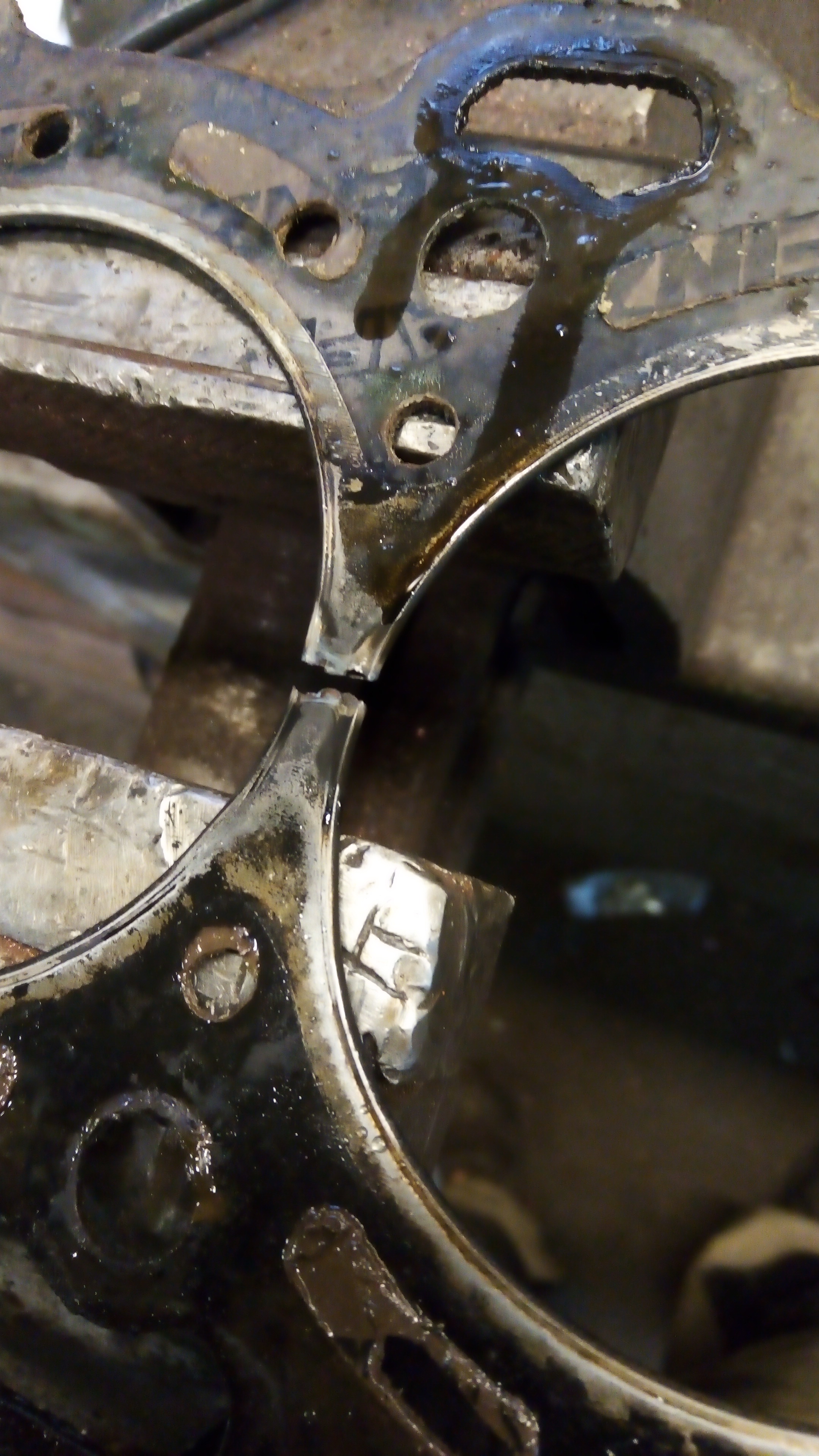

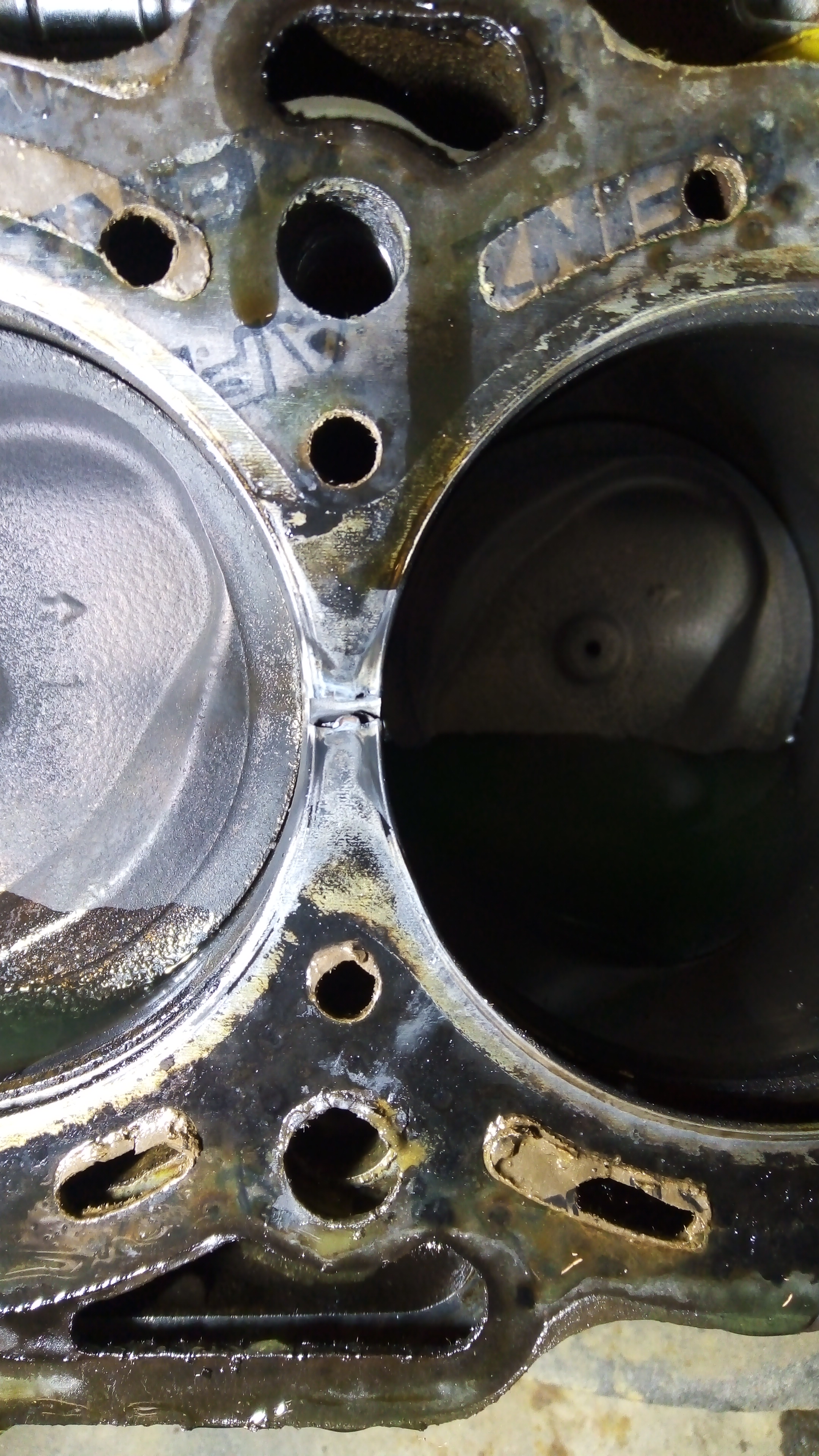

Uplynul nějakej čas a tak je dobrý si říct, jak vlastně to těsnění od Kaliny funguje.....Jooo, ono funguje, ale o trvanlivosti si může nechat jen zdát:D
První těsnění jsem použil u znamyho na jeden Vrak, vydrželo cca 3000km
Problém se pak objevil u Kraxny z Ostrávy....najel po go cca 5-6000km
V roce 2018 v listopadu jsem dělal kompletní generálku motoru na motoru pro pana Brcana a těsnění vypovědělo tenhle rok službu s najetymi 15tisici.
To co se stalo máte na fotce a upozorňuju, že se to stalo vždy naprosto stejně. Ten materiál je naprostá sracka. Rozhodně vám nedoporučuju, to těsnění na motor dávat, protože budete pak akorát nasrani.
PS. Vyřešil jsem to přesně jako ti naši kluci slovenský zde v klubu(těsnění na J12 (justy 1.2 55kw) proseknuti kanálků aby voda cirkulovala všude) o trvanlivosti nemám pochybení, po nějakých ujetých km a uplynutí času dám report. Mišus

Re: Těsnění pod hlavu
No hezký... nasere to tím víc, že pár klukům tenhle klenot leží v šupleti do foroty. Určitě by to stálo za dotaz výrobci, co na to řekne.

Dneska jsem si přivezl kus od Reinze na Justy, jelikož mám motor rozebraný, radil jsem se s mišusem, zprvu jsem nevěřil a hájil to od kaliny, ale v momentě, kdy jsem držel v ruce Reinze a kalinu... rozdíl je jasný - kalina je obyčejný klingerit s potiskem reinz a reinz je opravdové těsnění pod hlavu. Asi to budu dělat jako páni slováci a upravovat těsnění na justynu.
Fotky co poslal mišus je ještě slabý odvar (pravda, najel jsem s tím prasklým těsněním sice 100km, ale díra mezi válci byla půl cenťáku), po bližším ohledání .... až budu skládat motor pošlu foto mého použitého (kalina) těsnění a zkusím pohledat praskliny na hraně válců, sám jsem zvědavý, jestli tam po 5 tis provozu budou. (p.s. pravidelně najíždím na těsnění pod hlavou 5 tis +- neb se mi vysere vždycky něco jiného nebo ono samo, zkusím najít, jestli nemám nějaké další schované a udělám průzkum
