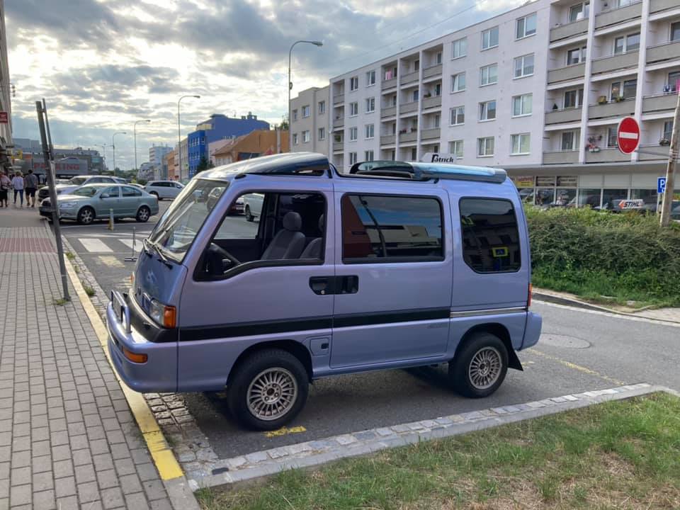

Jezdím
- Příspěvky: 2516
Re: Můj milášek
No vidis, a vysledek vypada dobre.
- Příspěvky: 1965
Re: Můj milášek
Ale těch dílů co chybělo....
- Příspěvky: 1581
Re: Můj milášek
Ten lak je s perleťovým efektem, nebo ten přechod v barvě dělá nějaký odraz?
- Příspěvky: 1965
Re: Můj milášek
Metalíza a ještě to dělá odraz
- stenlyman1
- Příspěvky: 88
- Registrován: sob lis 02, 2013 10:13 am
- Typ Libera: e12
- Bydliště: zlín
Re: Můj milášek
No lak se asi povedl...je to asi něco jako metalíza. Co já vím
přechod dělají odrazy
