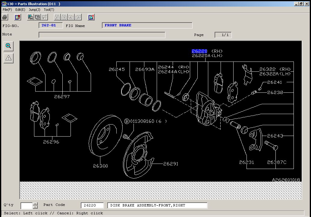

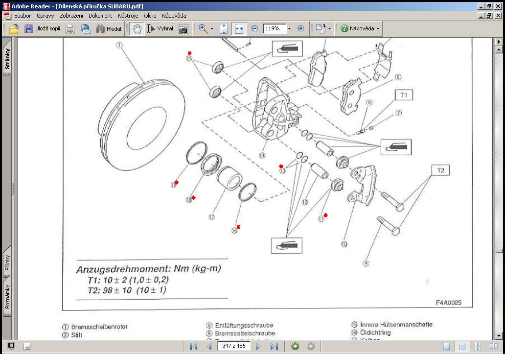

Toto se dá objednat v sadě
přední brzda.jpg (100.57 KiB) Zobrazeno 38509 x
objednací čísla.jpg (152.18 KiB) Zobrazeno 38503 x
