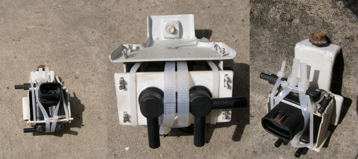

Tak sem jeste vcera stihnul dat dohromady ten solenoid. I s vylestenejma pistkama to nefungovalo, pistky se zasekavaly. tak sem vyndal pruzinky, fest to stahnul plastovejma paskama a ventil funguje. musej na to mit nejakej zahadnej vliv ty pruzinky. namontoval sem to zpatky do auta a uvidim jak se to bude chovat dal. zatim to zapina a vypina nahon predku jako po masle. jeste fotecku hotoveho henteho oneho bazmeku:)
zatim vsem diky za pomoc- Subaru Libero E12 SuperDeluxe rv96 zelene --- RIP
