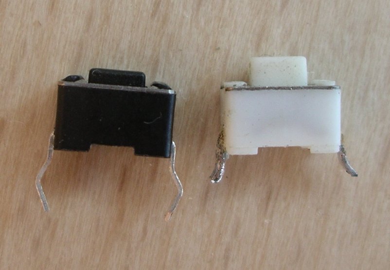

Takto vypada rozdil v mikrospinacich do ovladani - vlevo cerny, co se da u nas koupit (temer kdekoli), vpravo mikrospinac z ovladace. Je videt ze ma podstatne vyssi tlacitko spinace. Vymenil jsem je v ovladaci, nove jsem osadil trochu vys, ale stejne se to nemacka nejlepe, ale snad to bude funkcni.

Zdrsni povrch mikrospínača a prilep tam kúsok plastu sekunďákom. Ale pozor nech nezatečie dovnútra. A bude to snáď ok.

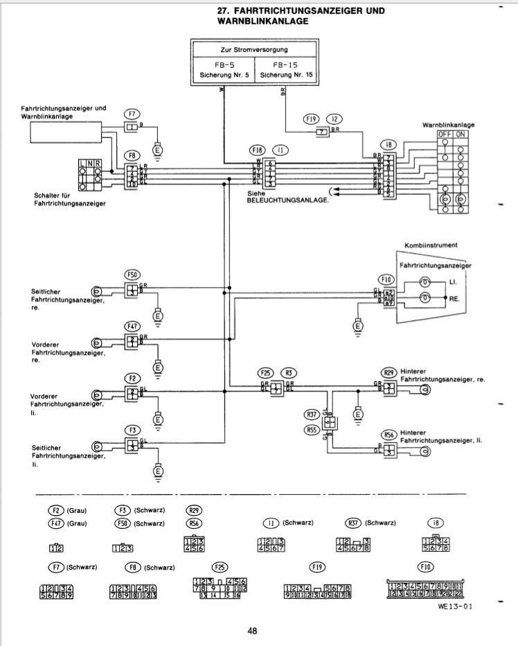

Podle me to musi byt videt na prilozene schematu zapojeni blinkru. Svetla jsou na konektoru F8 pin 11 (neni na tomto schemau). Blinkry by meli jit pripojit na dva kabely u F8 by to byl pin 2 a 10 cimz se do leve i prave strany posle 12V z centralu. Teoreticky by to melo jit i spinat pres jeden drat nouzovych blinkru, jenze konektor i8 je az nahore pod palubkou.

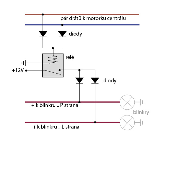

Jednotka kterou jsem montoval do staršího výstupy na blinkry neměla, ale jde to celkem jednoduše vyřešit ... přikládám náčrtek (elektrikáři mi musí prominout, že nevím jak se co kreslí)
Jako zdroj signálu se využije jeden pár k motorku, na tom se ale střídá polarita při zamykání/odmykání, takže je potřeba sjednotit ji pomocí diod. Jednotlivé strany blinkrů se musí připojit zase přes diody, aby při normální funkci blinkru nelezl proud kam nemá. Bez relé by to asi fungovalo taky, ale dal jsem ho tam, aby napájení motorků nebylo přetížené - všechny blinkry dohromady vezmou asi 8A a kdoví jestli by to jednotka přežila. K blinkrům se můžeš napojit dle vlastního uvážení, klidně třeba u žárovek .. já jsem dráty připíchl do konektoru pod volantem (asi to bude ten F8).
A průchodky do dveří je potřeba udělat tak, aby se dráty co nejmíň ohýbaly a natahovaly ... moje řešení předvedu na srazu.

K tem blinkrum - potvrzuji ze vystup centralu na blinkry staci pripojit na piny 2 (zeleno cerveny) a 10 (zeleno modry) konektoru F8 pod volantem (je to ten delsi), vyzkouseno.

Jen dodavam, ze u centralu, ktere nemaji dva vyvody na blinkry, ale jen jeden, je s nejvetsi pravdepodobnosti potreba pouzit diody jako na druhe pulce Tutiho schematu, protoze jinak byste si zktratovali pravy a levy blinkr.

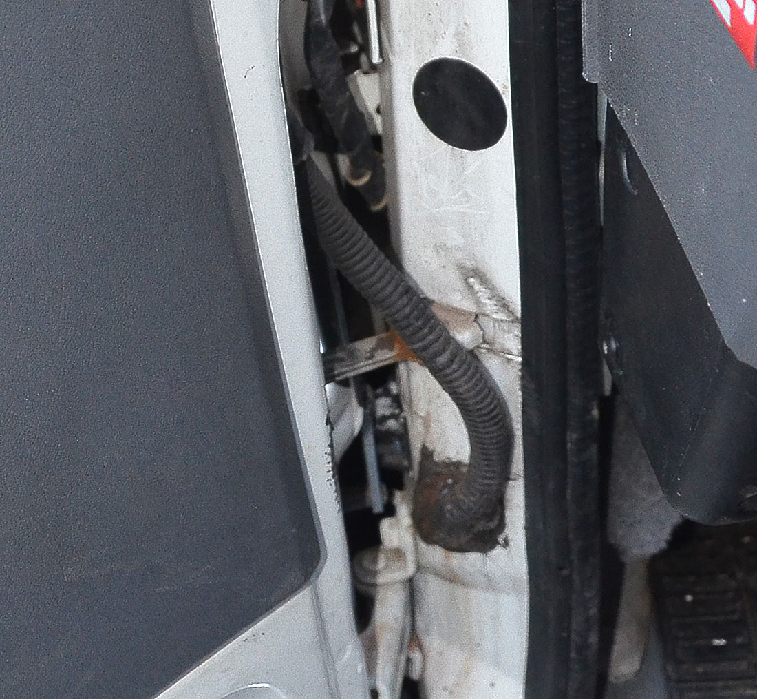

Takze klasika - jak zacne mrznou, zacnou se draty ve dverich (ridic predevsim) lamat. Proste nechapu, kdo tu izolaci na kabelech navrhuje, ale vysledek je u me takovyhle (to je prosim ihned po vytazeni - je zlamany i obal):

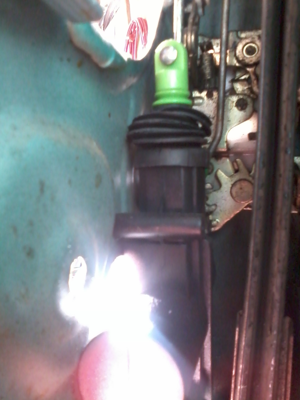

Krom toho samozrejme harmoniky na motorcich po 3 letech kaput.... to je otresne - to co mam ted je keetec P LOCK - http://www.keetec.sk/sk/product/p-lock-21 - tzn. neni to nejlevnejsi sunt.
Prosim kdo mate central - stava se vam to taky? Jakou "harmoniku" mate ve dverich, ja tam mam jakesi "recyklovane" fajfky, ale proste co tri roky musim opravovat kabely, protoze se zvlast ve dverich ridice zlamou. Vim ze v Liberu tam neni moc mista, ale jak jinak to udelat?Krom toho samozrejme harmoniky na motorcich po 3 letech kaput.... to je otresne - to co mam ted je keetec P LOCK - http://www.keetec.sk/sk/product/p-lock-21 - tzn. neni to nejlevnejsi sunt.

No, "harmoniky" jsem měl na JUSTY nějaké obyčejné, popraskaly asi po roce. Vodiče jsem tam měl a používám (i v práci) tyto: http://lappczech.lappgroup.com/produkty ... format=pdf
Teplotní odolnost od -40°C do +80°C, vhodné pro mechanicky náročné aplikace,.... Měl jsem je tam přes 5 let, a bez úhony. Plánuju je i do Liberka...teda až se dokopu ten centrál dělat. Ještě jsou dobré vodiče se silikonovou izolací (vydrží větší teplotní rozsahy většinou od -60 do 180), a chce to jádro samozřejmě lanko a s co nejjemnějšími "chlupy", aby to bylo dobře ohebné bez poškození.

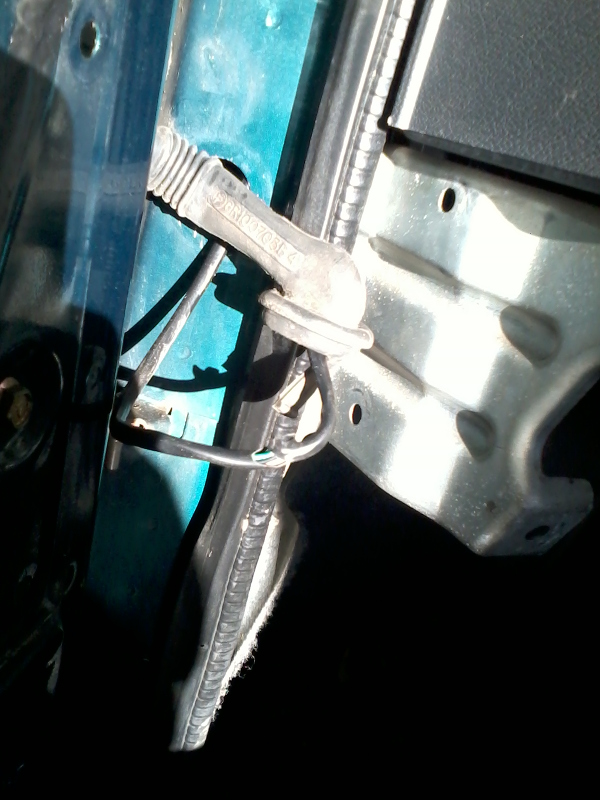

Kvalita originálních kabeláží je opravdu tristní. Když jsem nastrojoval dveře po laku, taky se mi u motorku pár kabílků ulomilo. U levné sady JOM, kterou mám zamontovanou, mě to ani zvlášť nepřekvapuje, ale od dražších produktů by člověk čekal něco lepšího. Nicméně musím zaklepat, že v průchodu do dveří se mi kabely zatím nelámou, ačkoli 4 roky provozu u mě znamenají odhadem 25 tisíc cyklů otevření/zavření řidičových dveří. Na tomhle místě je důležité, aby se kabely neohýbaly ostře, což je u Libera trochu problém, protože mezi sloupkem a dveřmi zrovna moc místa není. Druhý problém je vůbec sehnat nějaké rozumné průchodky, aspoň mně se to tedy nepodařilo, takže jsem je nakonec vyrobil z toho jediného, co jsem na trhu vypátral ... dvou "fajfek" na Felicii (viz např. http://www.skoda-dily.cz/nahradni-dil/0 ... 12293.html ), propojených kusem univerzální průchodky ( https://www.alarmax.cz/dverni-pruchodky ). Ke slepení jsem použil můj oblíbený gumový tmel "Soudal FixAll" ... a nedávno i k opravě, protože ty originálně se tvářící a ne úplně levné fajfky taky po pár letech začaly praskat. Samozřejmě je s tím práce a ještě k tomu žádná láce, takže kdyby člověk věděl, z čeho by se dala obdobná průchodka použít, vyplatilo by se koupit originální díl.
Vedení průchodky je snad dobře vidět z fotografie: Samozřejmě potvrzuji rozdrolené "harmoniky" na motorcích, ovšem zdá se, že tam nejsou zvlášť důležité. Kromě toho samozřejmě tyhle levné sady mají problémy s životností mikrospínačů v ovladačích ... a kuriózní je, že kompletní sada s "mozkem", čtyřmi motorky, kabeláží a dvojicí ovladačů se dá koupit prakticky za stejné peníze, jako samotný párek náhradních ovladačů.

Koukam, ze to nemas vedene co original der, nicmene takto vedene by to skutecne mohlo mit vetsi zivotnost.
