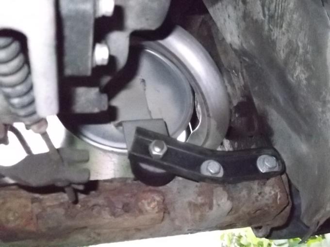

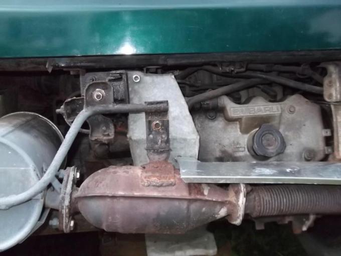

Montoval som do novšieho libera túto "náhradu". Ona funguje aj do starších E10 a E12. Čo som kde videl boli takéto, ale ak to stojí za to niekomu pobehať celú zemeguľu kvôli originálu, nech to urobí. Uchytenia treba prispôsobiť. Na každom libere, boli uchytenia poškodené teplotou, alebo odhnité. Majú tam byť silentbloky a nejaký kus pásoviny nájde doma každý. V tomto prípade som v predu použil časť nohy z prostredného sedadla (v iných prípadoch poprevŕtanú montážnu pásovinu zo železiarstva - dnes je toho kopec). Zo zadu som použil pôvodnú poprehýbanú tyčku a tiež ju bolo treba upraviť. Aspoň si myslím, že bola pôvodná. Prikladám pár obrázkov. Ešte je vidieť starý hrdzavý nosník motora, ten som neskôr vymenil.
To, či je ten výfuk Bosal, Walker, Vegaz, alebo nejaký iný, nerieš, lebo ak budeš nad všetkým takto uvažovať, tak sa veľmi nepovozíš. A ak budeš chcieť, tak si raz pozváraš z nerezu.
