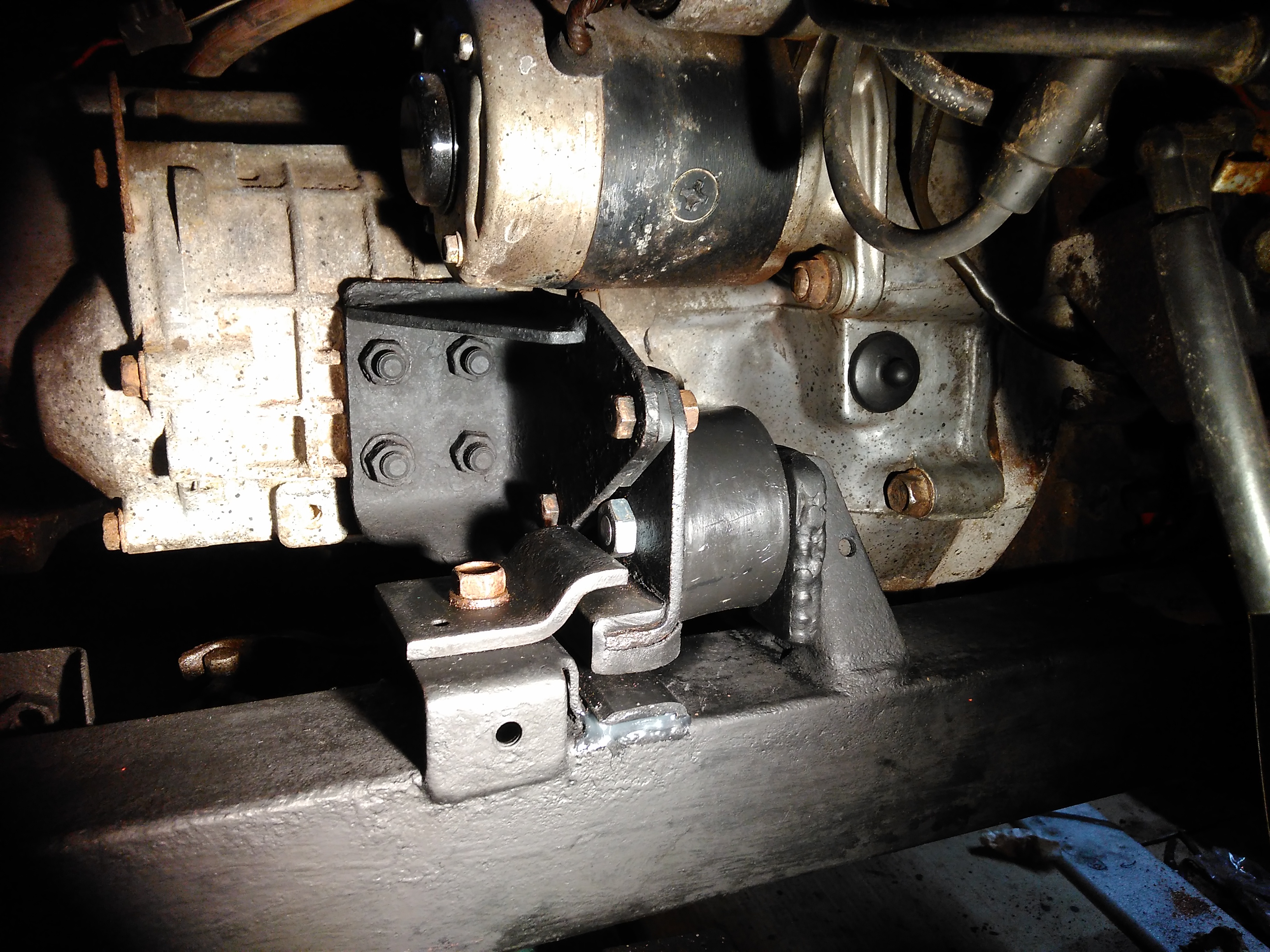

Díky za příspěvek, to je užitečná informace. Mě sice teď objednal silentbloky Mišus, ale ten prostřední nesehnatelný musím improvizovat. Už mám plán jak na to, jen jsem se obával, co ten puk udělá, když bude zatížený na střih. Z toho původního silentbloku v podstatě vypadla guma, protože se odlepila na obou stranách. Tak mě napadlo, že ji nahradím pukem - uříznu z něj šrouby a ťuknu ho COčkem na ty původní misky. Tím pádem nebudu muset řešit dorazy a uchycení, když jen nahradím gumu pukem, no ne? :D

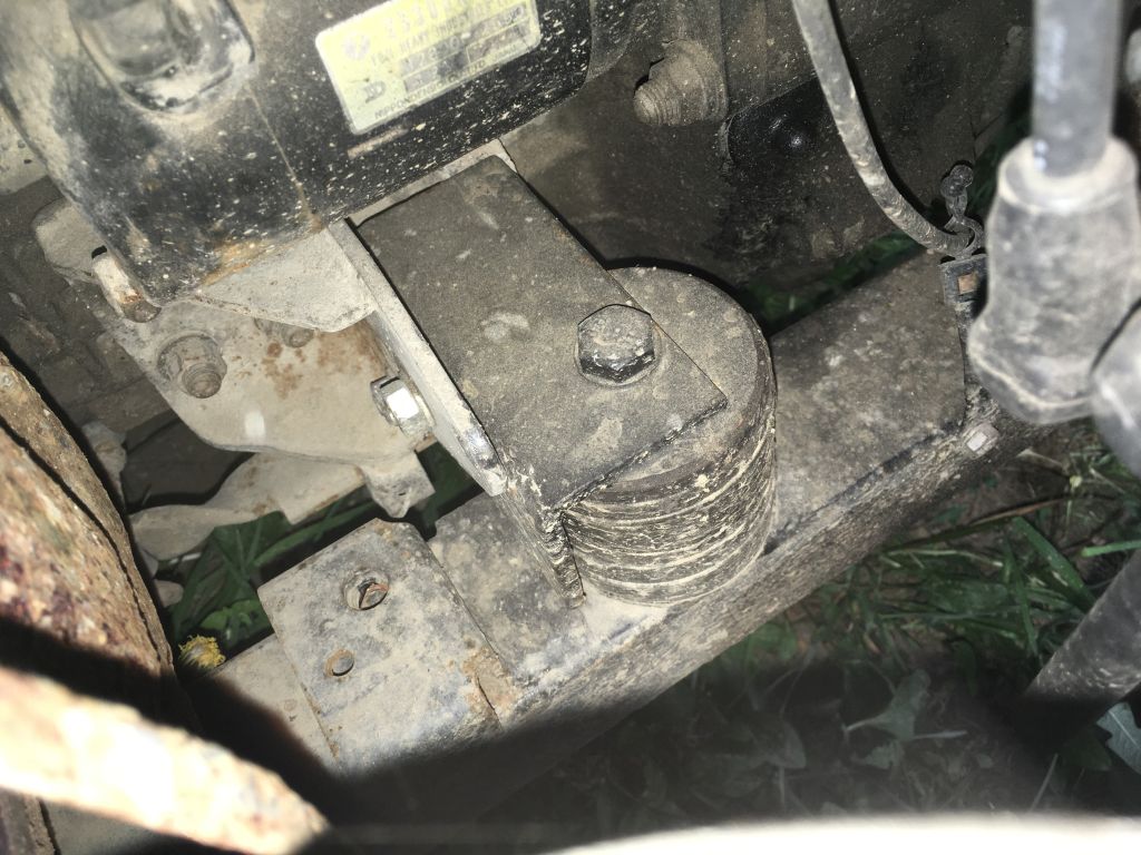

Odfotím Ti ako to mám. Na strih ten škodovácky nevydrží dlho, odstrihne ho. Tiež sme si tým prešli.

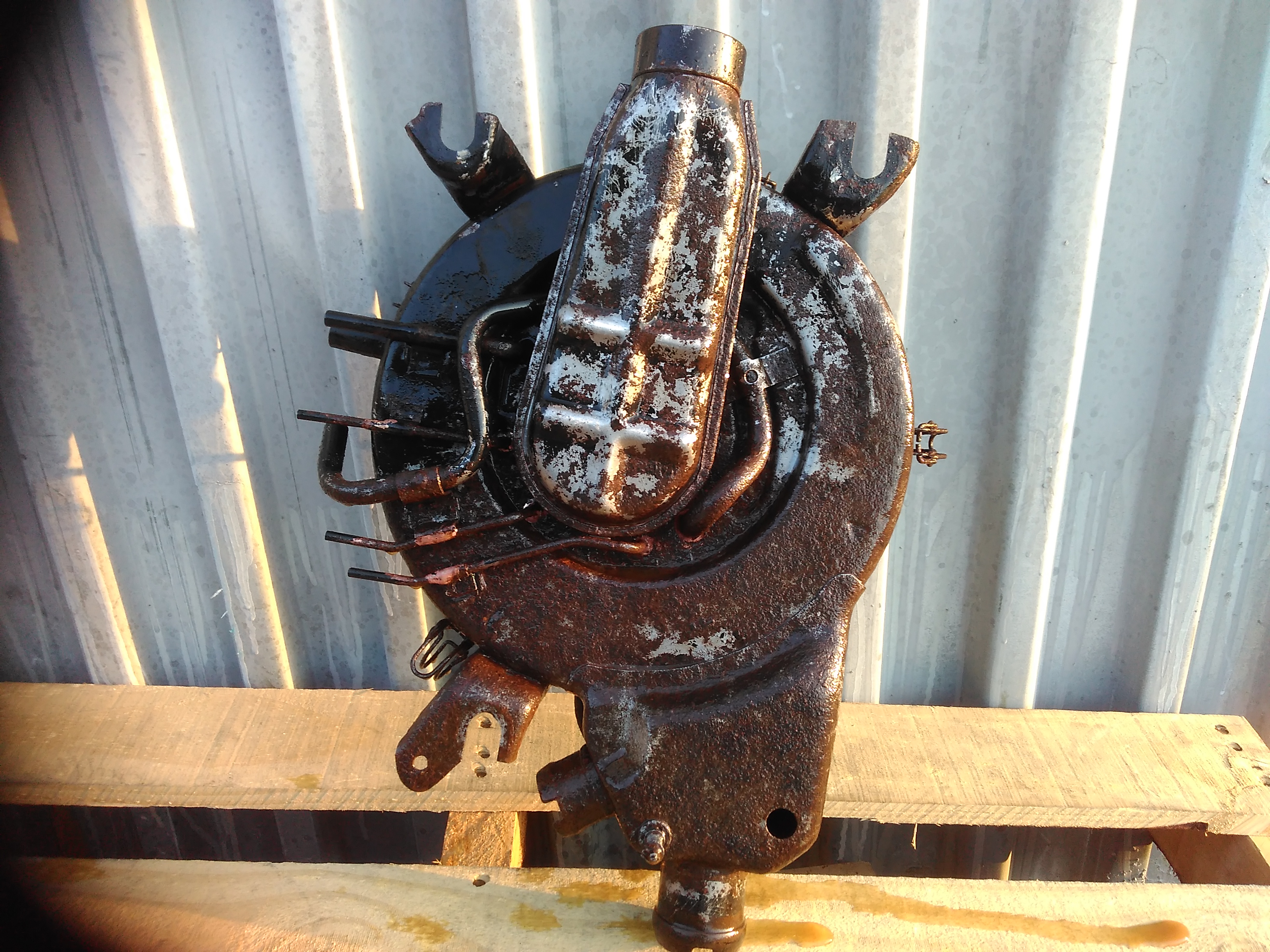

Teda já žasnu - tohle je moje první auto, které má shnilý dokonce i airbox :D :D
Místy je jak cedník, takže jen šetrné odření od nejhorší koroze a potom louhování v odrezovači :)
Re: Subaru Wagon 4WD Super DeLuxe (1991)
U Libera je to poměrně normální. Motor vzadu a ten si saje za jízdy veškerý sracky z cest...u motoru vpředu to tak není. M.

Takto som ten silentblok vyriešil, a ani v prípade utrhnutia sa motor nemá kam posunúť. Nehučí ako s odtrhnutým, stačí kus oceľového Lka, dva kruhové škodovácke silentbloky a trocha práce s vrtačkou.

Zrovna dneska jsem na to koukal přímo na autě a napadla mě ještě jedna možnost - co takhle ten držák na převodovce otočit o 90° vlevo? Drží na čtyřech šroubech rozmístěných do čtverce. Tím by odpadlo použití elka a navíc i jakékoliv vrtání, protože díra v držáku by se přímo protínala s dírou v můstku navařeném na příčce (jeklu), takže by stačilo jen osadit puk (nebo spíš dva nad sebe).

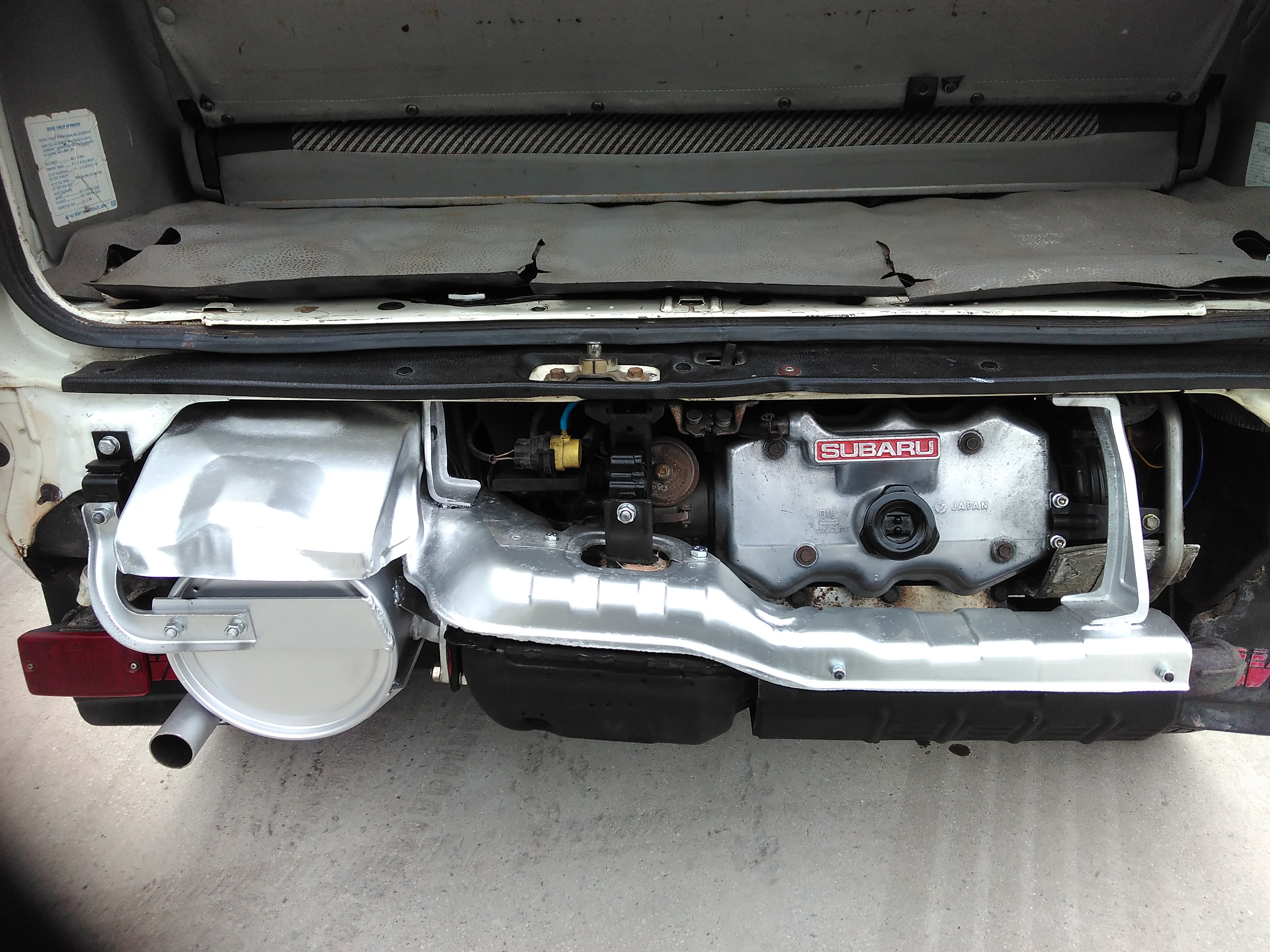

Ahoj, hlásím že Libero "Bílý potkan" už zase vrčí :D Musel jsem narychlo vyklidit halu, takže to byly galeje hlavně po večerech a po nocích :( Na kastli jsem sice ještě nesáhl, to až v nové garáži, ale jinak mechanicky všechno šlape jak má :) Sehnal jsem i všechny původní tepelné štíty a dokonce i nesnilý zadní nárazník, i když pravda za cenu jak z Nasa :D Silentbloky motoru, diferáku i výfuku jsou všechny nové a origo Subaru (díky Mišusi), krom toho nesehnatelného - tam jsem narouboval tvrdý puk ze Škodovky do původních odlepených misek (jednu jsem nastavil dvěma vrstvami 3mm pásoviny, aby se dosáhla šířka původního silentbloku). Dunění v kabině zmizelo, 4x4 funguje (byly roztavené ty elektropneumatické ventily), motor startuje na první škrtnutí za tepla i za studena..
