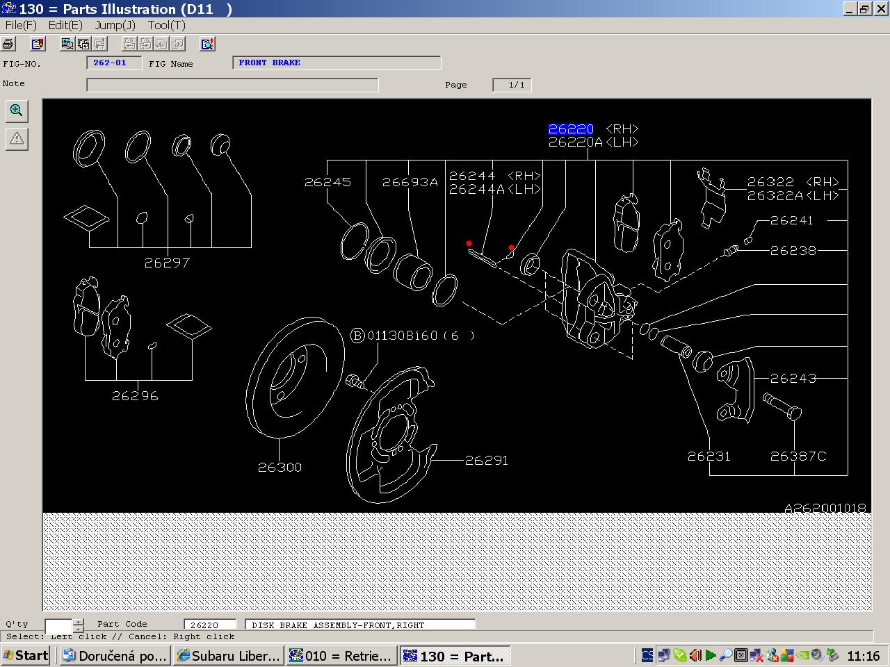

Pripravuju si objednavku trmenu a brzdoveho pistu do prednich brzd a jsem zmateny z tech cisel. Peple ma na dodaku i na krabicce od trmenu cislo dilu 26241, ovsem koukam-li do Subaru Fast i na obrazek, ktery sem dal Karel, tak "sleeve" je 26231. Dil 26241 je cepicka vypousteciho ventilku.
Josef tady viewtopic.php?f=8&t=1219&p=12201&hilit= ... Dky#p12201 prodaval brzdove pistky obj. cislo 26290, ovsem v SubaruFast takove cislo dilu vubec nemam. Brzdovy pist je 26693A.
Chapete to nekdo jak je to s tema cislama? Podle ceho to mam teda objednat? Samozrejme muzu tam zavolat a domluvit se, ale mate mne ze by ta cisla byla pokazde jina.

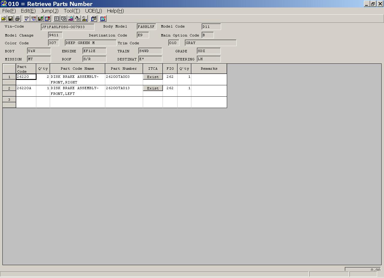

Se subarufast si porad moc netykam, protože mně to zobrazuje jen Part Code, Part Number jsem tam nikdy nedostal, ale přijde mi, že číslo 26220 je pro objednávku kompletního předniho brzdiče pravého a 26220A levého. To bych zase nerad. Ja potrebuju jen brzdovy valec a plovouci trmeny.
Re: Přední brzdy
Číslo jsi vybral dobře. Koupíš to jedině komplet i s destičkama a vodícíma válečkama, atd...covex píše: ale přijde mi, že číslo 26220 je pro objednávku kompletního předniho brzdiče pravého a 26220A levého. To bych zase nerad. Ja potrebuju jen brzdovy valec a plovouci trmeny.

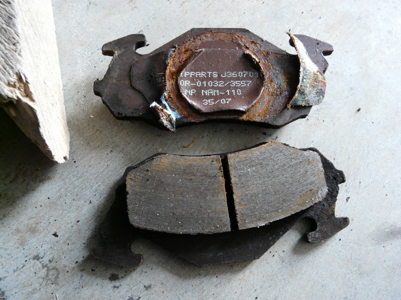

Dneska jsem promazaval brzdu i na druhe strane, protoze se zda uz piska jen leve kolo, tak jsem vyfotil ty desticky od nipparts a vypadaji takto:
Plocha brzdoveho oblozeni je ne jen prerusena ale dokonce ma i mensi plochu nez co jsem mel driv, i "plech" je tenci, takze desticka je celkove tenci tak o 1-2mm. Je na ni ale zase to modre cosi, co je tam podle me uplne k nicemu...

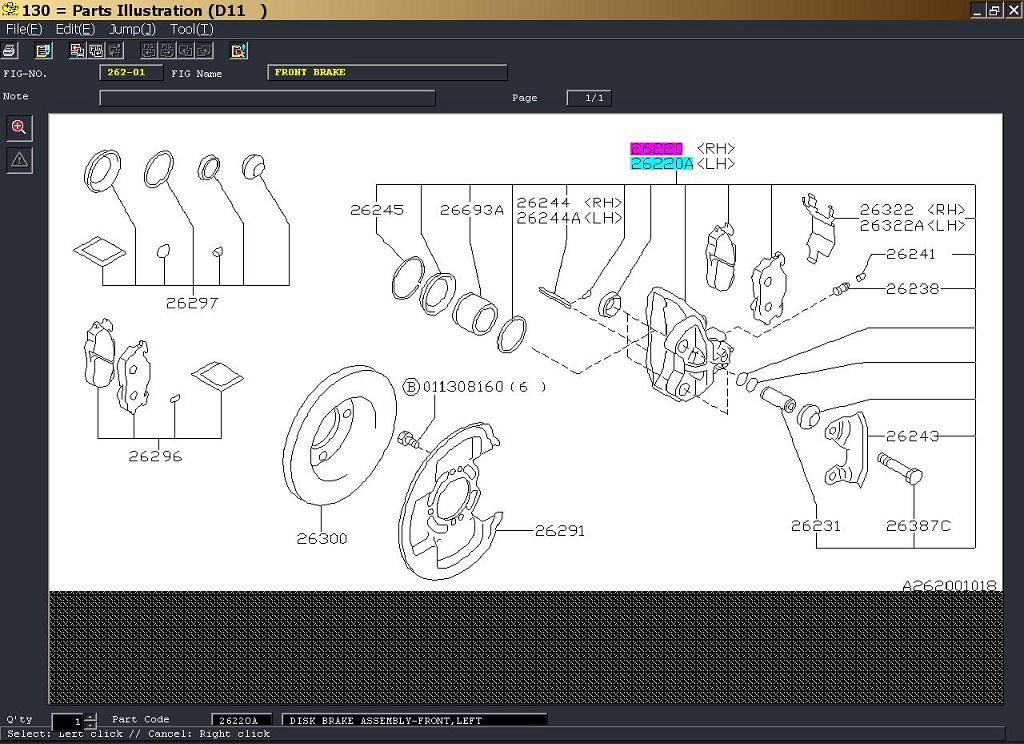

Prosím pomooc! Ztratil jsem u pravého předního brzdiče plíšek podepírající a zajišťující brzdové destičky(v subarufastu je to číslo 26244).

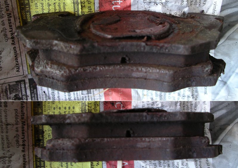

Jinak zde demonstrace rozdilu desticek nipparts (ktere jsem pred casem koupil ja) a nabco (zrejme original made in japan): Rozdil je patrny v tloustce podkladniho "plechu" (5 vs. 6mm) a velikosti plochy oblozeni. Tlousku oblozeni neposoudim, nebot oboji je jak vidno pouzite.
