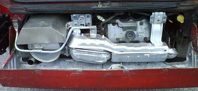

To si muzes nechat zaplatit novy vyfuk z povinneho ruceni toho nesiky s fordem...
Re: Lubomírov autopark

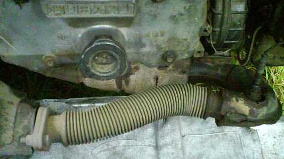

"už asi 10 tisíc km úspěšně slouží těsnění Ajusa za nějakých 60 Kč.."
to uplne stačí, aj Ajusa vyhovuje, ale už som písal, že som skúšal od hliníkových cez medené a azbestovo-klingeritové kombinácie ale nedarilo sa mi vy...t s tým večne deravým prípojom výfukového kolena k parohom, furt sa to prehýbalo tá príruba a tak som to nakonec barbarsky zvaril a bolo po vtákoch, nepotrebovalo to už nikdy tesnenie až do konca svojho života ten zvarený spoj...
a ostatné spoje na kaťáku držali dobre - asi tam už je menšia teplota a hlavne pulzácie tlaku...
Takže odniesol si to predsa len vlnovec:
Ale oprava dopadla takto - dobre
Naposledy upravil(a) Lubomír dne ned říj 18, 2015 7:54 pm, celkem upraveno 1 x.
