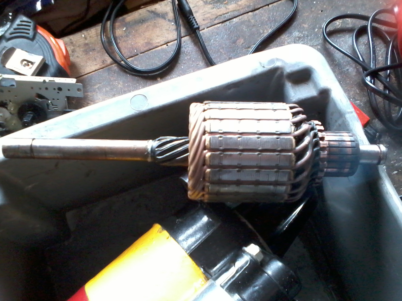

Mam starter zpet z "repasu" a podle slov ze servisu motor byl uz tak slaby, ze to sice na stole tocilo, ale se zatezi to melo velke problemy. Takze vymena rotoru za 1000,-. Ted to startuje naprosto briskne s jasanim jeste poseckam.

Tak to vypadá, že už byly vypálený přechody sběrací kroužek a po zahřátí to jakžtakž fungovalo, ale studený ne. No litr za rotor je dobrá cena. Teď už tě startér přežije. Dědek

Jen pro ilustraci fotka rotoru. Auto ted startuje opravdu vyrazne svizneji, tak uvidim....

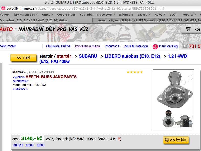

Děkuji moc za kontakt, nakonec jsem to vyřešil koupí uplně nového startéru HERTH+BUSS JAKOPARTS za 3100,- Kč a udělal jsem dobře, startér otáčí motorem neskutečně rychle, takovéto startovací otáčky už dlouhá léta nepamatuji a to jsem se celá léta domníval, že mám stále zdravý Subaru startér. Zároveň nedochází i tak velkému poklesu napětí při startování jako s původním startérem a autorádio se mi při startování neodmlčuje. Díky slevě 41% nákup nového startéru nebyl až tak nebyl "bolestivý" :wink: .
Ještě jsem neměl čas prozkoušet startování při téměř vybité baterce, tak snad také na toto dojde. :D .
Jinak v technických datech tohoto nového startéru píšou, že má výkon 800 W, což by při napětí při poklesu na 8 V měl odebírat jen 100 A, což se vracím jen k původním měřením "dědka", který uváděl startovací proudy "za tepla" 180 A a "za studena" 260 A .... tak nevím, zda až takové prody tímto novým startérem tečou, nemám to jak teď změřit .... ale to by musel ten startér mít mnohem větší výkon na takovýto odběr. Každopádně v novém startéru je něco jinak a je to sakra znát :D
