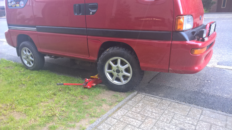

Tak OR32 na zkoušku tam sedí, jezdí skvěle, foukáno 2.8, neplavou
Na disku 5.5, ET 38 jsem musel upravit rožek prahu, drhnul asi 5mm...
Bohužel hučí už od 60km/h
Jinak nové budou až na podzim, dělají jednu várku ročně, až mají dostatek "starých" pneu...

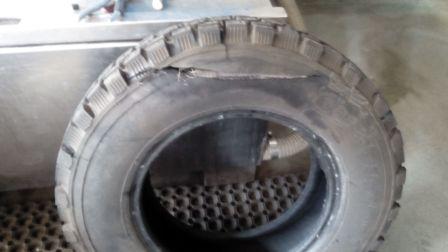

Po naložení auta na dovolenou a po ujetí cca. 150 Km odcválal první vraník :(
Tak jsem se s vraníkama rozloučil .

To je teda dost smutne - praskla ta protektorovana cast, nebo rupla i nosna pneu - z fotky to neni moc videt.

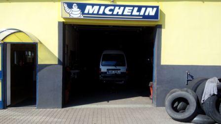

Já ti ani nevím , bylo to těsně před Slovenskýma hranicema , tak jsem to na hranicích otočil , vrátil se do Břeclavi a sháněl rychle někoho , kdo mi v sobotu v půl jedenáctý dopoledne prodá nějaké gumy a přezuje celé auto . To byl docela fofr , že nebyl čas něco zkoumat . Ale vypadá to , že to prasklo včetně kordu .

U protektoru je vždycky riziko, že se při obrušování starého běhounu poruší kostra, zvlášť když se míchají pneumatiky od všemožných výrobců. Taky mohl být kord zničený z podhuštění nebo od nějaké rány. To všechno by ale firma měla uhlídat.

Vraníky jsem kupoval nové , a najel jsem s nimi asi 2 - 3 tisíce km bez problémů . Jestli se jednalo o vadný kus , to se mi na dovolené opravdu nechtělo zjišťovat . Řešil jsem to formou kolektivní viny a šli do háje všichni . Zůstali v Břeclavi v pneuservise , jako bonus za ochotu .

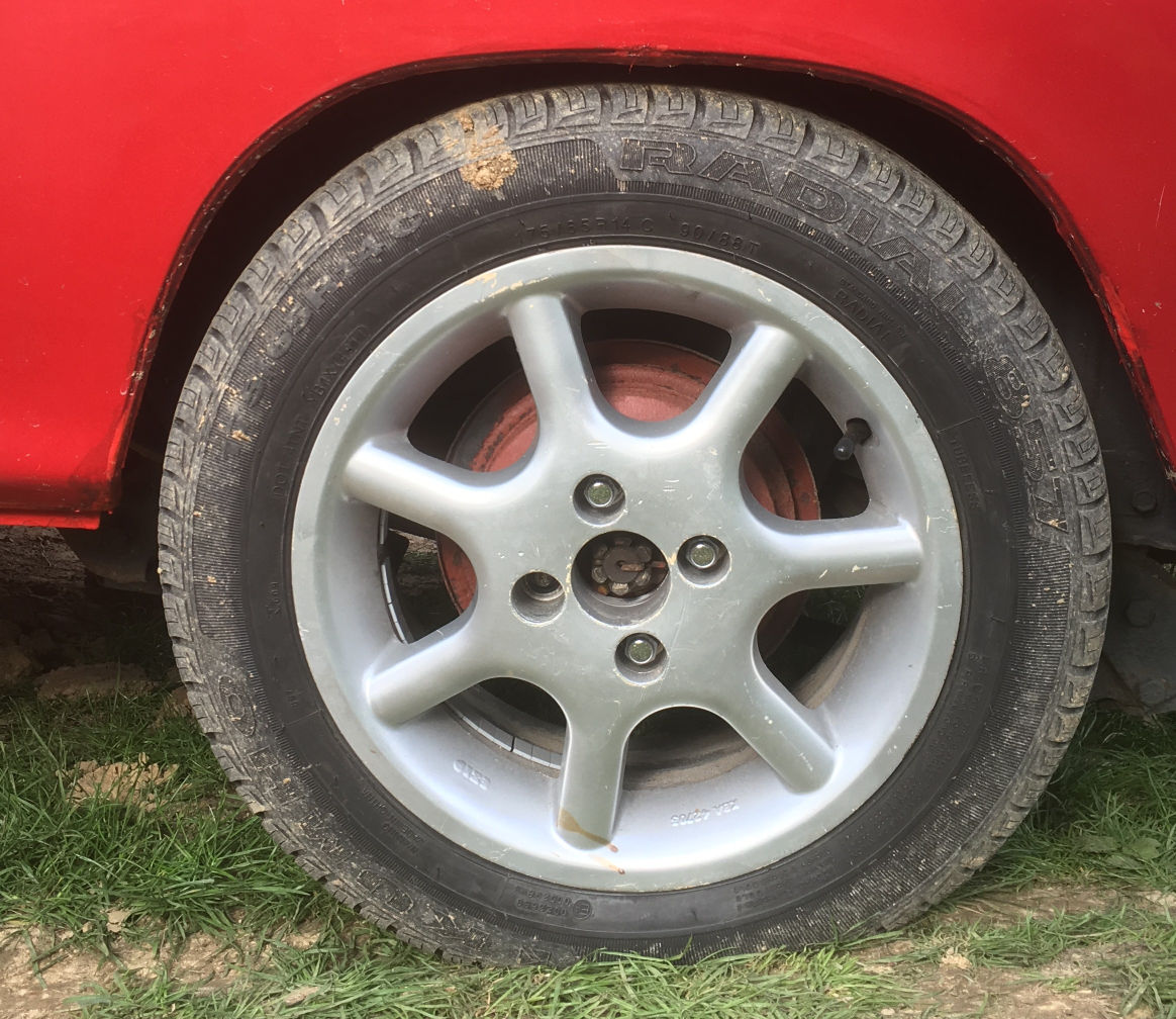

Vzhledem k nevyhovující nabídce pneu (krom Vraníků OR32) v 13" rozměru jsem se rozhodl obout Liberko 14" koly...
Momentálně Exip, stejný design jak předchozí 13" (5.5Jx13 ET36).
Momentálně 6Jx14 ET38, trochu koukají z "blatníků", takže časem to vidím asi na 5.5Jx14 ET 44
Pneu mám zatím dodávkové Kumho 175/65 R14C, bylo ke kolům a vzorek má docela slušný...
Jízdní vlastnosti jsou super, už vůbec se v zatáčkách díky nižšímu profilu neroluje bočnice, nevýhoda, na místě jde s volantem točit hůře, ale nepřisuzoval bych to jen širším pneumatikám....
No jakmile ojedu pneu, přesedlám na All Terrain pneumatiky buď 165/70 R14 Bridgestone Dueler A/T či Nexen Roadian ATR :arrow: nebo využiji pneu 175/70 R14 Pirelli Scorpion ATR :idea:
