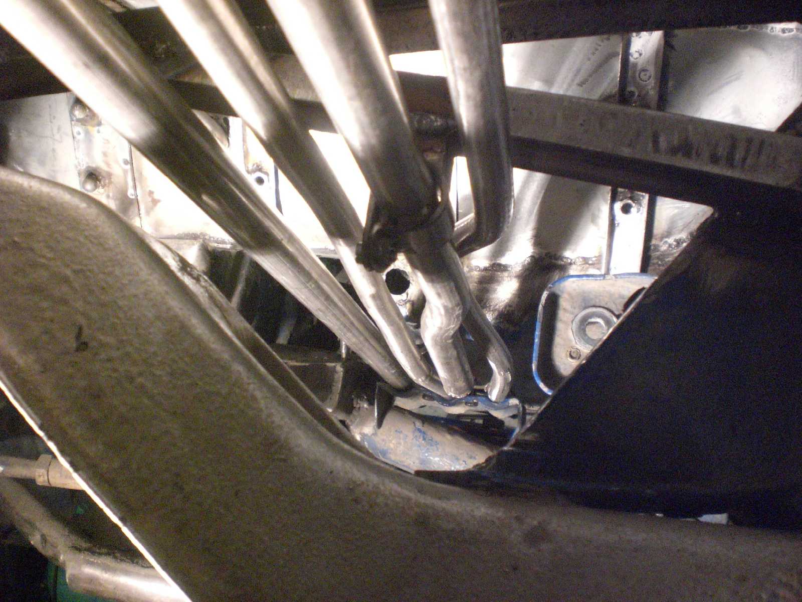

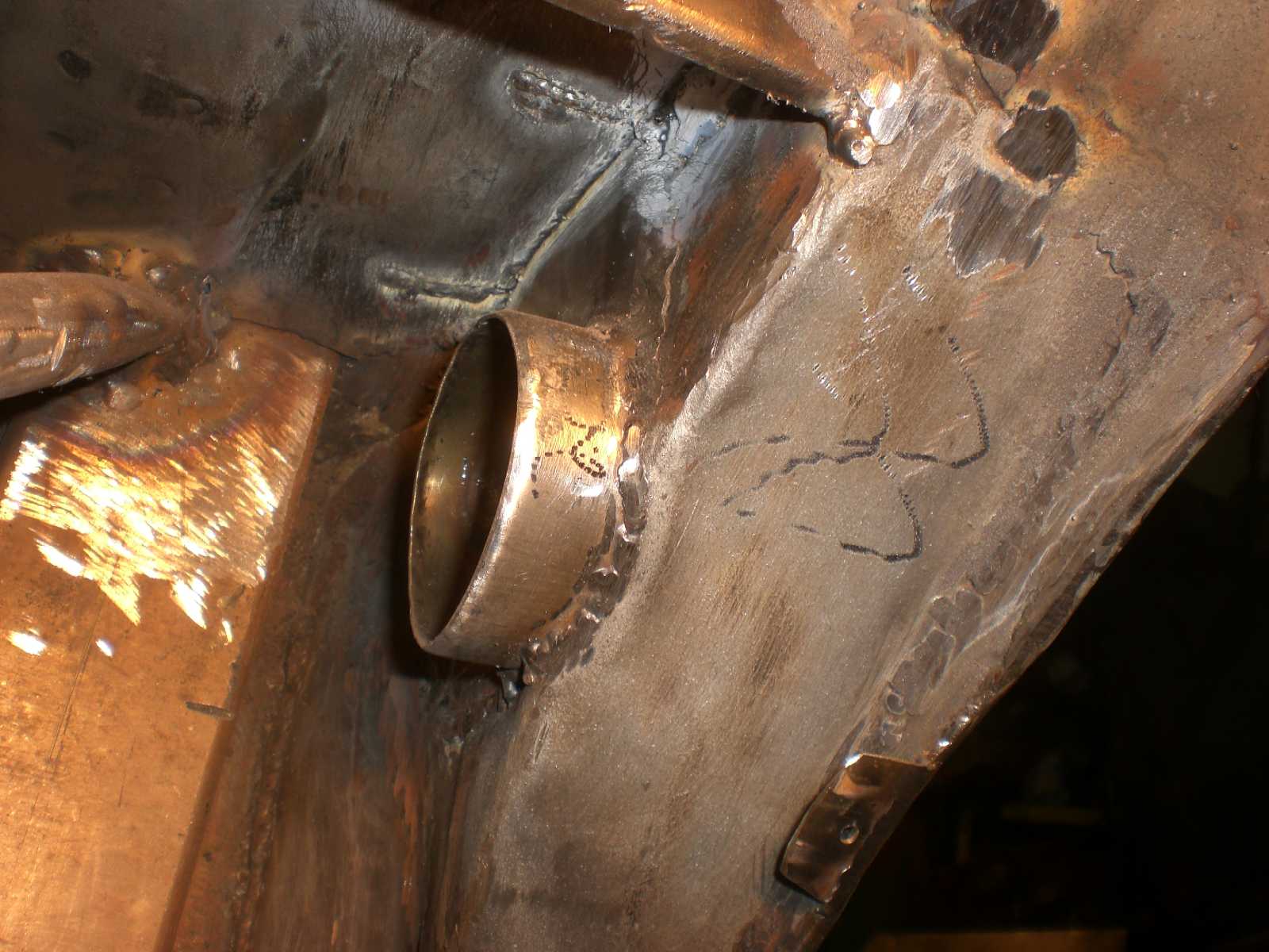

ahoj Gari ta roura,co vede od boku přes vejfuk.Je to ohřev vzduchu do sání?
gari
Příspěvky: 268
Bydliště: SK Nitra
Re: Moric evo II
Příspěvek od gari »

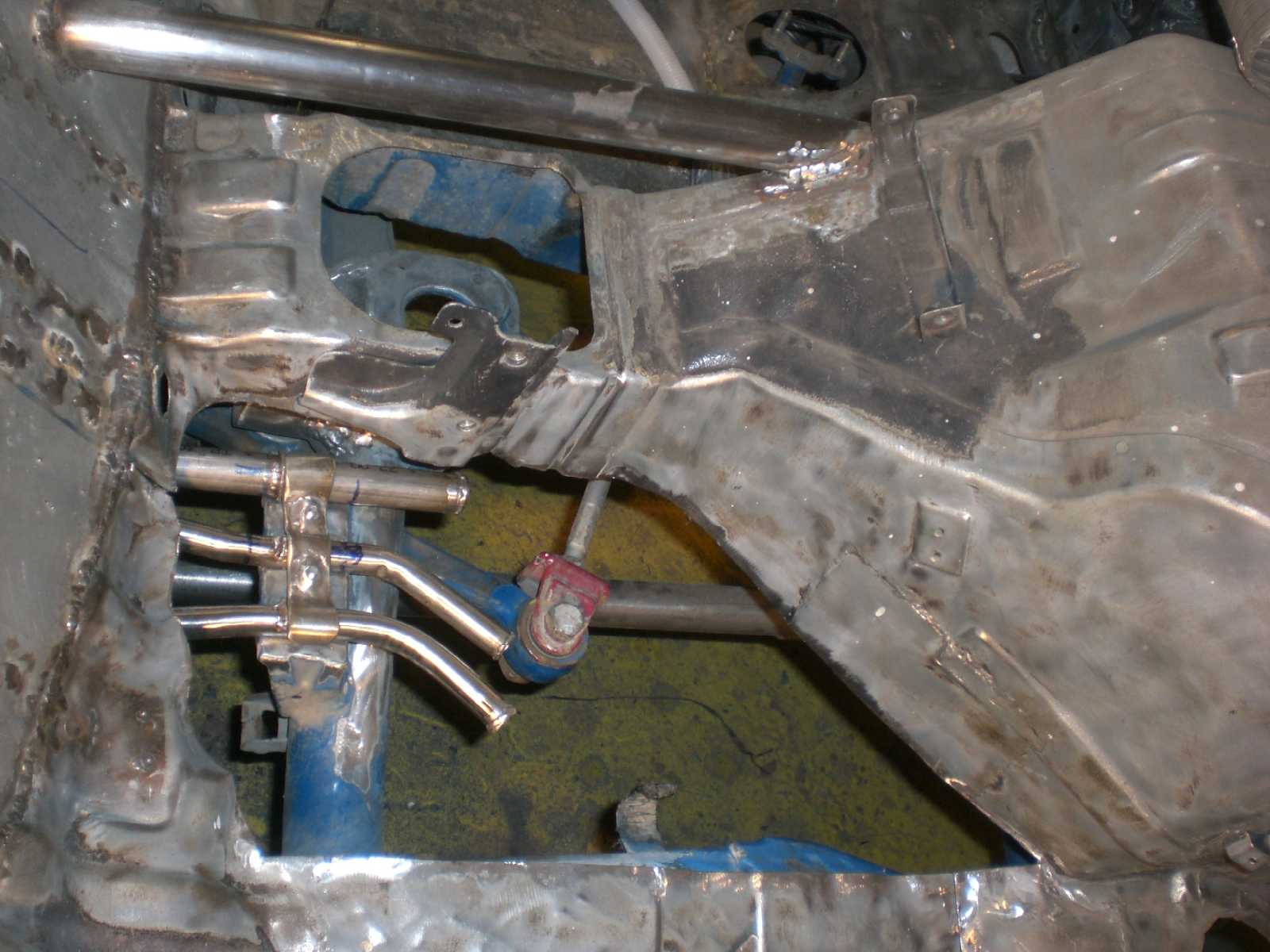

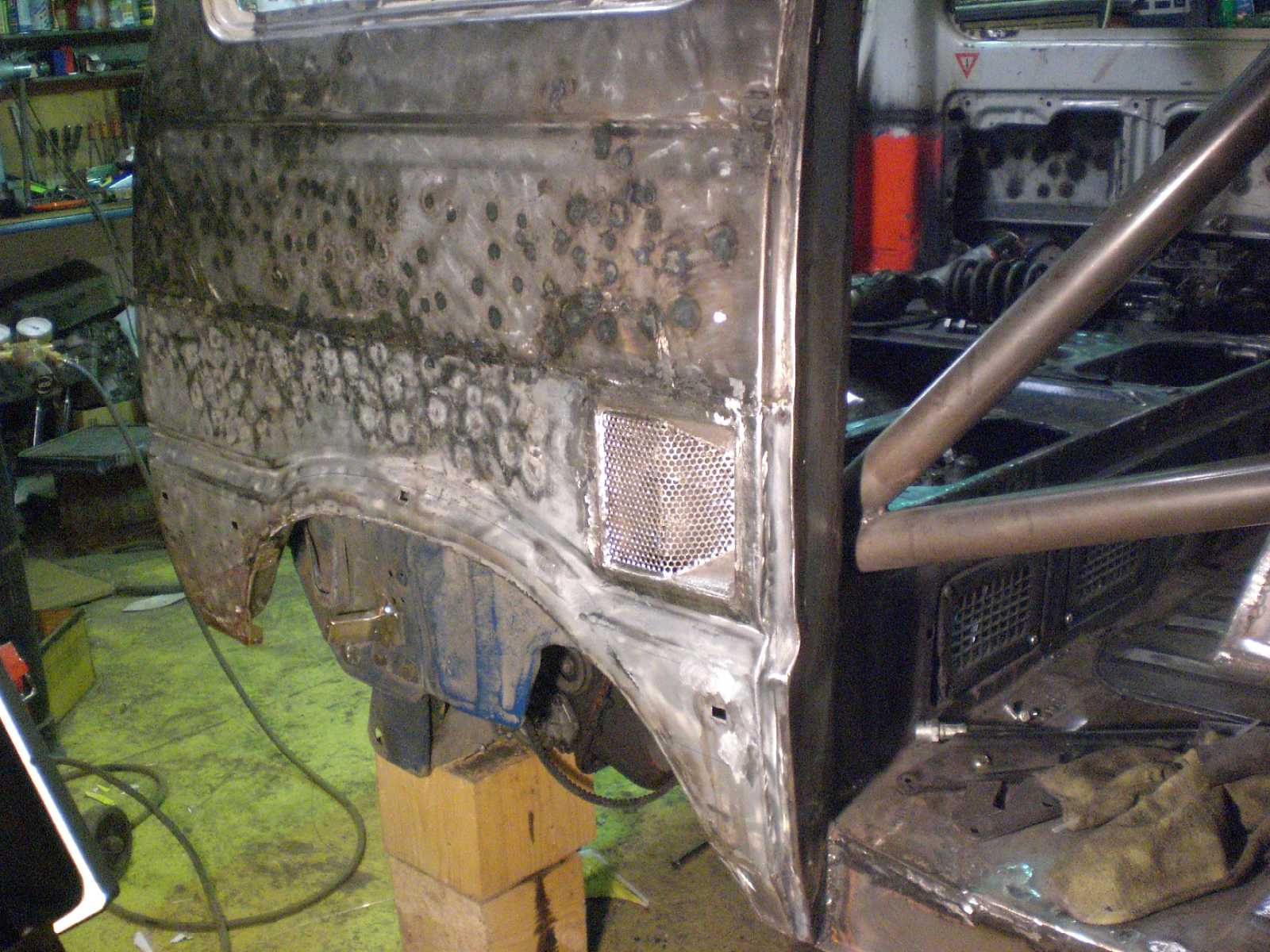

nie, to som si vymyslel,ze by mohlo fungovat ako odfuk/komin horuceho vzduchu sponad vyfuku- ta velka tepelna clona vyfuku ma dieru a na nu je to napojene.Vsetko je to z nereze. Ci to malo zmysel robit ,uvidim . Teply vzduch do motora /sanie mam vymyslene spravit tak,ze pojde 100mm nerez harmonika (ako Alu rura) popod auto az dopredu pred prednu napravu, aby ciastocne tahala cisty vzduch ,od chladica. Mozno v nej pojdu aj vodne trubky.. a vzadu na jej konci bude prepojenie k tomu kruhovemu airboxu plastovou harmonikou 70mm. Zrejme to bude chciet spravit na koniec tej 100mm rury lahku pretlakovu klapku

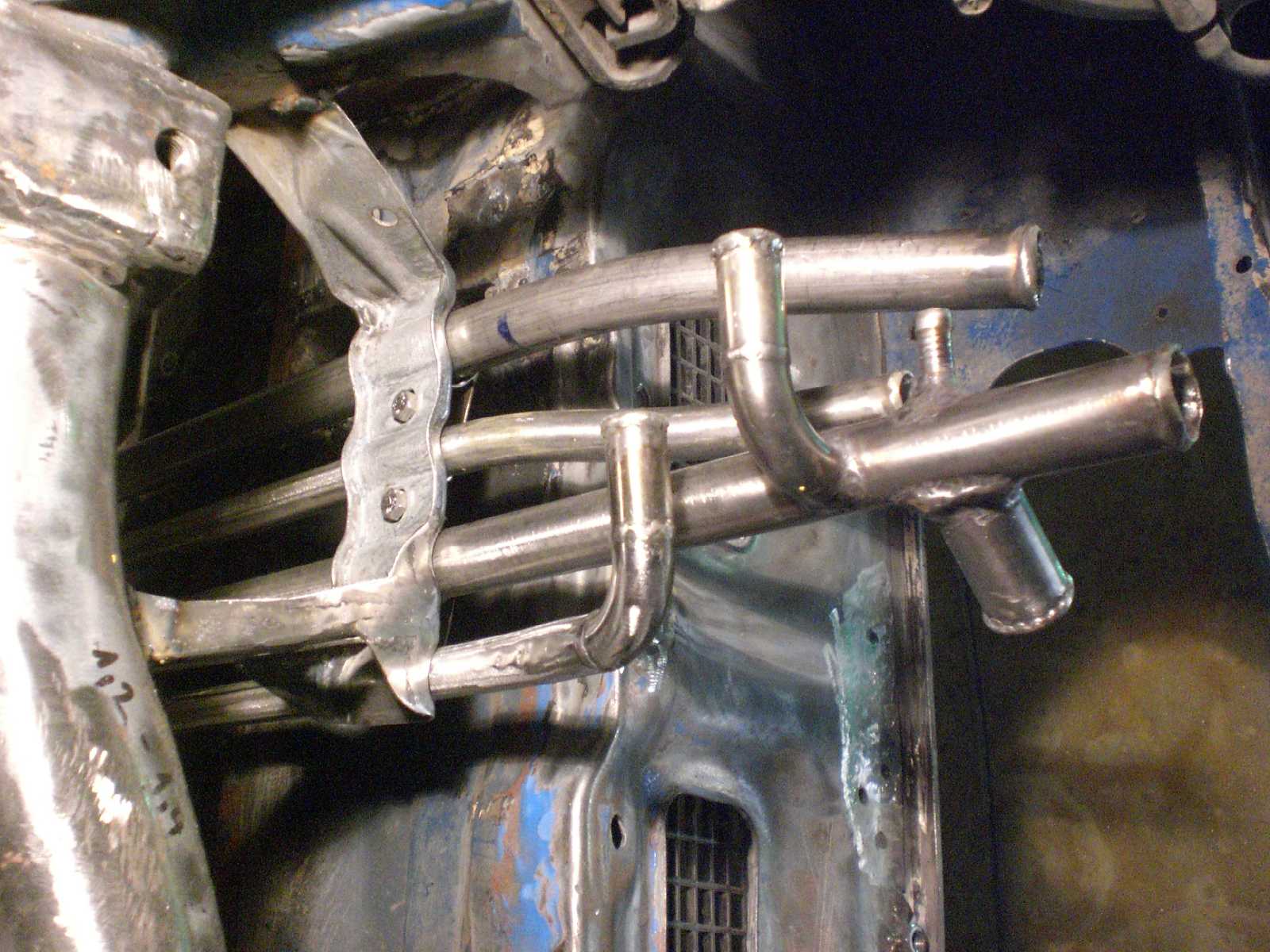

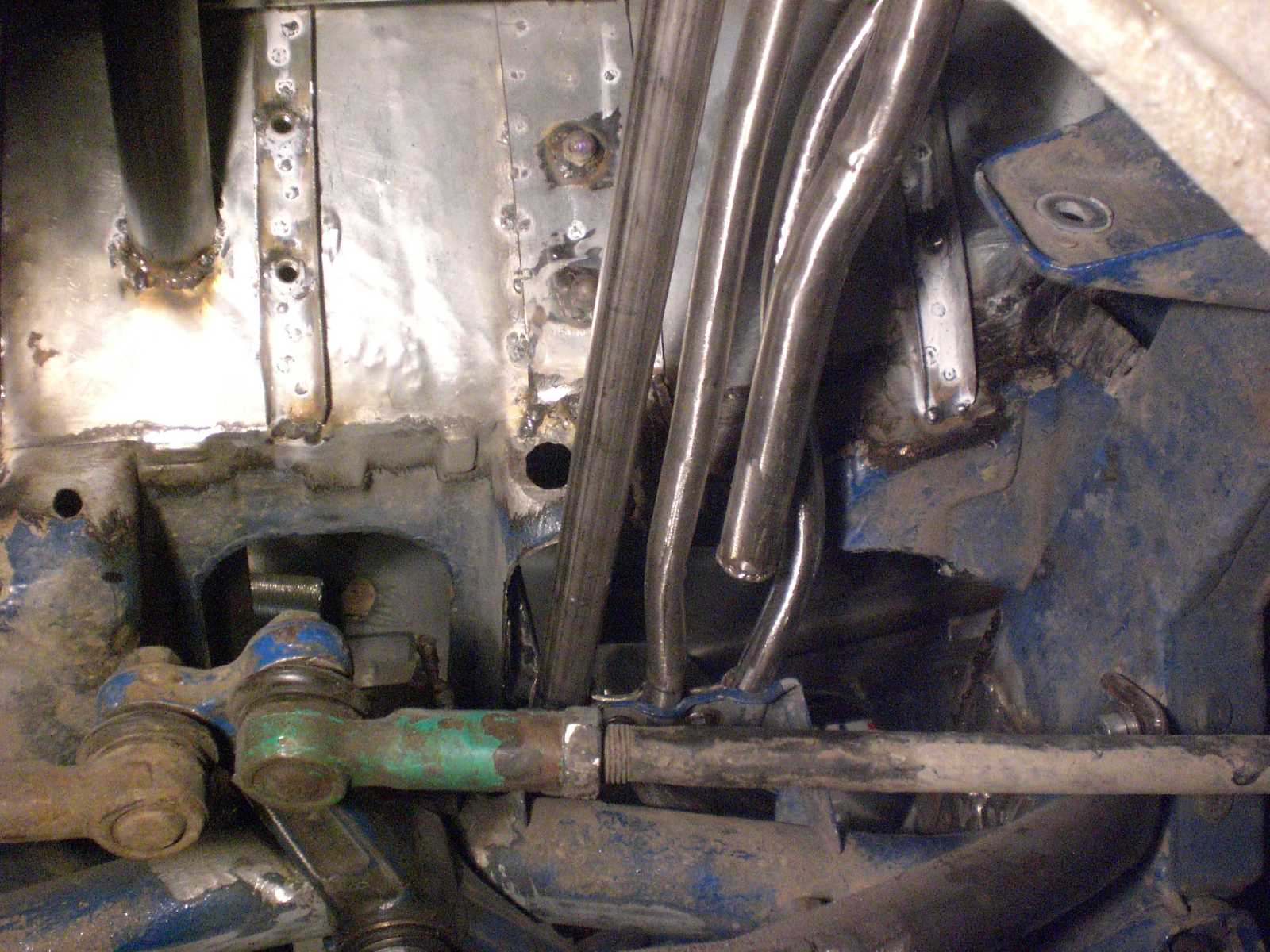

inox trubky, to bola zabava
3D :)
3D :)

tak som to sanie napokon spravil takto,ziadna rura pod autom
