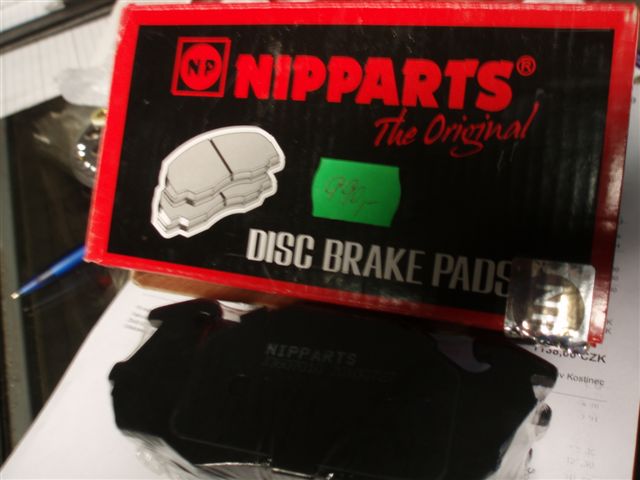

destičky:tloušťka šměsi 9mm tloštka plechu 6mm/-0,4mm,takže 6mm:-) cena:1000,-,vyrábí holandská firma Nipparts
http://www.fotoalbum.cz/subaru-e12-libe ... 9/#1398091
jinak destičky na libero se dají sehnat nejmíň od třech výrobců.

Jo tak to jsou ty samy co kupoval ted Peple. Ja je kupoval pred par lety, nebyl na nich ten zadni plech, ale byla tam nalepena jakasi modra hmota (jako mastek). Na fotce jsou toho zbytky videt a desticka byla tenka a s malym oblozenim. Tak se asi poucili, nebo to preprodavaj od nekoho jineho.

Ta hmota je ochrana kovu před korozí a taky to má lepší přilnavost.Destička má mít celkovou tloušťku 15mm,tedy když jsou dvě,tak zbyde mezera akorád na kotouč:18mm +- nějaký desetiny mm (hlavní válec je uplně zasunutej).Taky jak si dával fotky,že se ti destička sjíždí nerovnoměrně,to je způsobený tím,že nesedí celou plochou,ale opírá se na jednom konci víc než na druhym.Na výkovku,v kterým jsou destičky,je takovej výstupek,destička se pak opírá ve spodní části tim růžkem směrem do brzdy.origo destičky se o to neopíraj,ale neoriho se musej bruskou líznout.Rozhodně při výměně destiček by se měl kotouč přetočit,pokud rozměr neni již minimální.

Nipparts jsem mel posledne taky a moc spokojeny jsem s nimi uprimne nebyl. I original subaru vypadaji jinak - tlustsi plech, vetsi plocha oblozeni. To delici skvira je tam podle me na nic. Uz bych nipparts asi nekoupil, i kdyz to vypada, ze ty novejsi jsou trochu inovovane.
