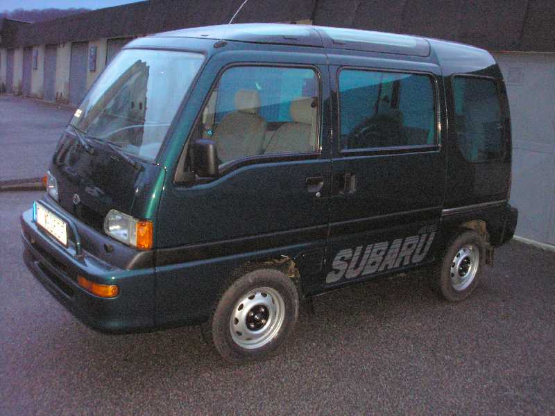

nee, je to dovoz od hranic s Maďarskom - okres Velký Krtíš...(vodkoš zmenil plány zdá sa, a hodlá renovovať motor...) pridám fotku...
- hle: tak vypadá moja najnovšia mentolka
- A-pravobok.jpg (49.9 KiB) Zobrazeno 41209 x
Re: Lubomírov autopark
a z levoboku - totéž:
- a už nikto nepochybuje, čo za mentolku vidí na ceste, nápis je podľa susedovho názoru čitateľný i po mnohých poldecákoch...
- A-lavobok.jpg (46.75 KiB) Zobrazeno 41209 x
V tom šeru vypadá docela fajn
Správne - fotené v šere, ono v týchto dňoch je šero skoro celý deň, furt je zamračené, prepŕcha, docela problém nájsť súhru času keď svieti slnko, nie je nejaký sviatok vianočný a podobne...no, ešte tie fotky zamením za lepšie hadam časom - najlepšia bude osobná obhliadka na zraze...
