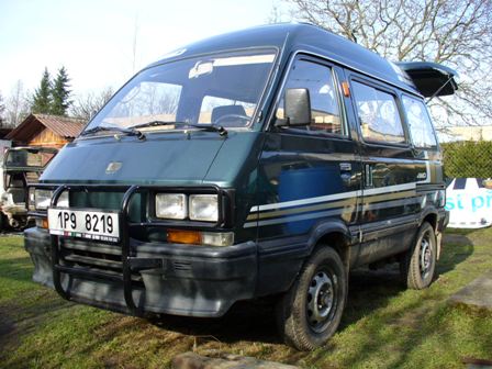

Přeju hezký dobrý den všem, sem Frantík, mam Libero cca 1 měsíc a protože jsem ho kupoval jako nepojízdné, tak sem si k němu sehnal něco info. Především přímo od Subaru Liška v Plzni. Ohledně otázky solenoidu. Je-li myšlen ten elktromagnetický ventil na karbecu, tak ten je určen k uzavírání volnoběžného okruhu karburátoru a má za úkol utnout přívod benzínu do tohoto okruhu po vypnutí klíčku. Zapnutí je přesně obráceně, tj. v okamžiku zapnutí klíčku otevře jehla a motor lze nahodit. Pokud tento nezapíná a je trvale v zavřené poloze, pak to má vliv na volnoběh - nedrží. Bavíme-li se o tom schovaným u výfuku pod nárazníkem, tak podle origo manuálu je to korekční ventil, který má otevřít v závislosti na atmosférickém tlaku. Jeho účelem je korekce směsi v závislosti na atm. tlaku, aby byla zaručená správná fce - chod - motoru za všech podmínek. Podle čeho to pozná jsem nezjišťoval, protože u nás se to téměř nepotřebuje a pokud zústane uzavřený, nic se neděje. Pak je tam ještě ten druhý, který se nachází vedle zadní pojistkovky, který koriguje podtlak. Nezjišťoval jsem jak, takže k němu už nemohu říct víc. Abych zachoval zdejší požadavek k chování na fóru, tak přikládám foto stroje.
- Libero.JPG (44.31 KiB) Zobrazeno 8244 x
