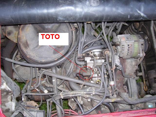

Jo to mě taky dělalo. Na to se mrkni -obrázek toho umístění je v příloze
- POD123.jpg (63.09 KiB) Zobrazeno 15756 x

2 dotazy: 1.K čemu slouží bílý váleček v podtlacích (na pajasově fotce vpravo dole)
2.Jaké hodnoty mají trysky v karburátoru E10.

Ještě by ses mohl podívat na ten odpojovač volnoběhu-ta zakroužkovaná fotka a vyfotit jaký je tam konektor jsou tam dva různé víš.

Ten elektromagnetický ventil (odpojovač voľnobehu) má dva rôzne konektory. Zatiaľ som si všimol, že na E10tkach 84 a 86 a jednej E12tke vedie z toho bazmeku jeden drát. Na E12 89 je na tom konektor, dvojpólový. Žeby vyviedli zem do konektoru? Tam, kde je jeden drát, tak druhý je kostra, mám to premerané. Ono to ani inak nemôže byť, že.
Re: Houpání otáček
Mám tam dvoudrátový odpojovač. Podle TP je měněný motor i karoserie. Původní je
jenom rám a nikdo neví z čeho co pochází, tak se už ničemu nedivím. Fotit nemám
možnost, takže jen popisy. Škatulka.
