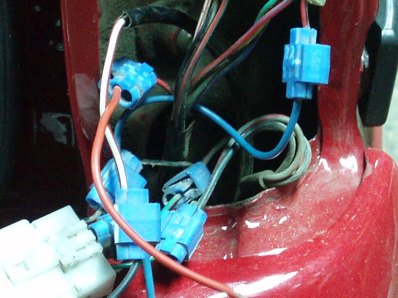

Po připojení vleku, a zapojení kabelu nesvítí na autě zadní mlhovka, a na vleku pravé osvětlení SPZ.
Před půl rokem bylo ale všechno OK.
Když jsem dodělával auto po laku, tak jsem viděl po bývalém majiteli jak připojil relátko pro mlhovku vleku a jak připojil kabel k zásuvce.Opravil jsem nejnutnější, vyměnil zásuvku. Vše zapojil, a odzkoušel. Po čase je problém. Tehdy jsem si říkal co funguje tak neopravuj. Jenže výjimka potvrzuje pravidlo.Tyto rychlospojky odstranit :!: Jinak se vám po čase projeví jako naprosto nespolehlivé. Přepojeno,opraveno, všechno svítí jak má.

Připojuji se ke Karlovu názoru. Tyto rychlospojky ----- p o u z e ----- k rádiu je-li to nezbytné. Jinak přesně v okamžiku kdy na STK padne věta : tak mi zapněnte ty dodělané mlhovky na předním nárazníku, že natruc bude svítit jen jedna z důvodu, kdy na přívod do první(která svítí) je rychlospojkou paralelně připojena druhá. To se jim nebude líbit, ale že nehraje rádio , to vem čert. Dědek

Tak mám úplně stejnou zkušenost, na vleku v práci taky nesvítila mlhovka. Po kontrole všeho možného jsem našel propojený kabelový svazek z auta s el. instalací vleku. Mlhovka samozřejmě přez plastovou propojku. Ale asi už nikoho nezajímalo, že k mlhovce vede tak slabý drát, že se ani nepoškodila izolace, natož aby se prořízla. Připojeno napřímo, zaizolováno a je pokoj. Světla svítí a stěrače stírají :idea:

Já si to vysvětluji tak, že hřebínek, který má proříznout izolaci vodiče je železný a asi poniklovaný ( nebo pozinkovaný?) V místě "spoje" není zdaleka 0 ohm a tak "teplíčko a vlhkost" udělají své. Kdyby to bylo pod šroubkem, už by vodič "hořel". Tyhle svorky se dělají v modré, červené a černé barvě (možná i dalších- to nevím. Je-li to současně i odlišení proudové ? Každopádně tenhle spoj je pouze jako provizorní a pro velmi malé proudy. Dědek

Barevné odlišení značí průměry použitelných kabelů. U všech svorek je stejný plech, takže o proudy rozhodně nejde. Hlavně si to nikam do auta nedávejte. Ani na rádio. Dělají se podobné dutinky na zmáčknutí kleštěmi, není to žádná výhra, ale jsou spolehlivější. Pokud to není lamba sonda, tak pájet, pájet a zase pájet.

ne čokolády, ale ty zařezávací - zacvakávací. máš je na obrázku někde na začátku tohohle topicu.
