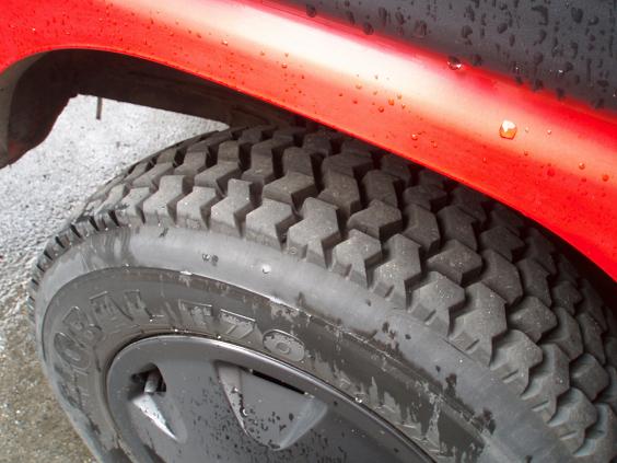

Jo Karle, ty jsou dobrý
Jak to sedí na břečce nebo uježděném sněhu/ledu? Já jezdím denně do práce, většinou není problém, na zimních projedu i když to u nás silničáři neprohrnou (asi jezdím moc brzo, no a někdy na nás zapomenou pár dnů). Spíš jsem myslel, když se na "normálních" zimákách dostanu do hor, abych to přiblížil, jezdíme celkem často do Orlických ke kamarádovi, cesta je polňačka většinou zapadaná sněhem, z kopce do kopce. Bylo by to praktické, ale další sadu kol s MT asi pořizovat nebudu
