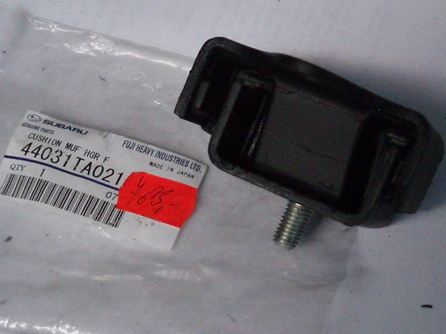

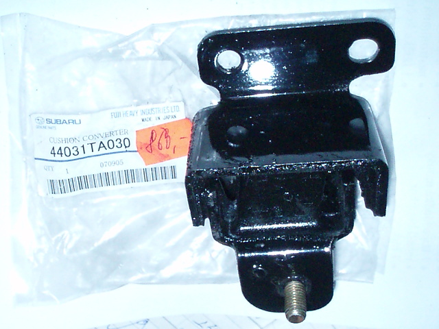

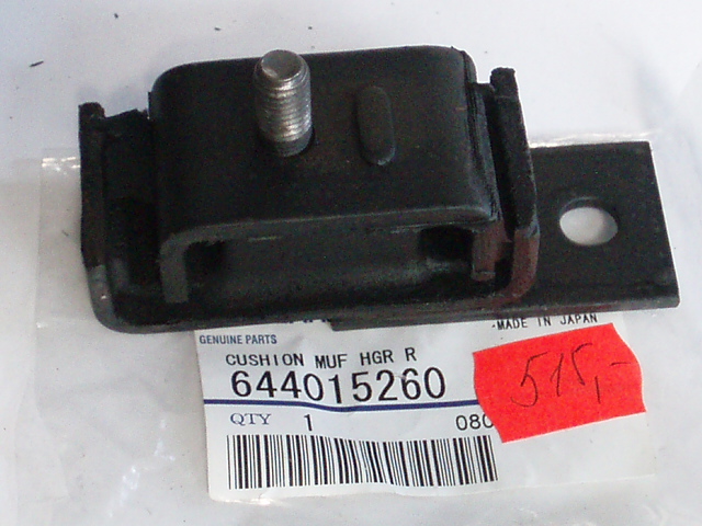

Jsou 3 co drží výfuk.

No to je dost dobrý- výfuk plus 2138,-Kč za držáky? Ale asi by šly něčím "levnějším" nahradit. Dědek
Re: Silentbloky výfuku
Silentbloky výfuku se dají celkem úspěšně renovovat tím způsobem, že se do něj místo původní utržené gumy vmontuje obyčejný silentblok za pár kaček. Popisoval jsem to zde: viewtopic.php?f=2&t=360&p=6467&hilit=silentblok#p6467
Přidávám foto aktuálního stavu po cca 20.000 km .. jsou v něm prasklinky, ale zatím drží a až se utrhne, je to zase otázka padesátikoruny a deseti minut práce.
